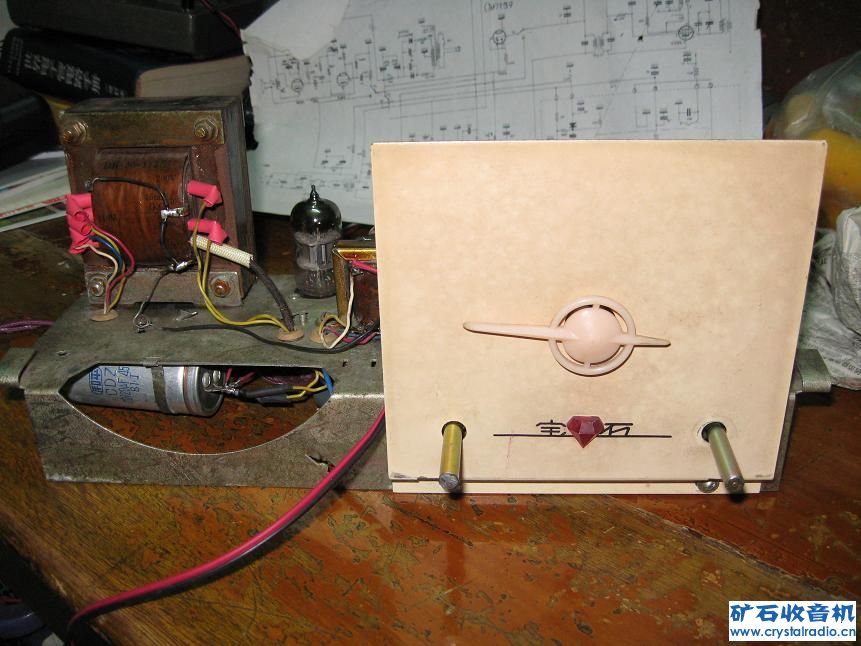

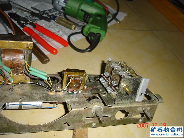

发表于 2011-2-11 21:19:33 | 显示全部楼层 |阅读模式

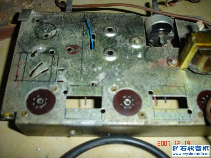

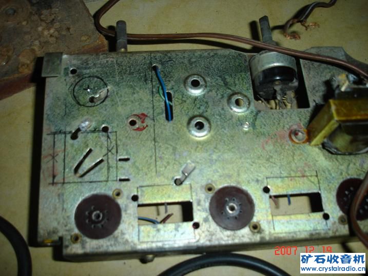

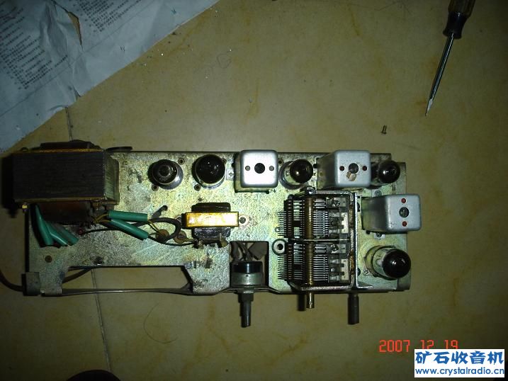

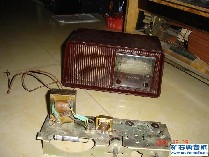

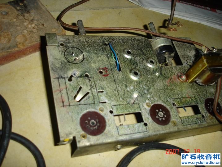

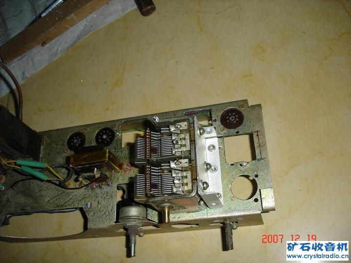

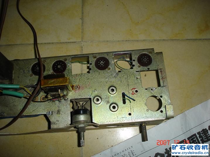

首先把原机的中周、空联拆下,低频部分把整流管的管座拆下换成小九脚座,原来6N1管座换成七脚管座,然后在原中周位置扩孔,打孔,见图:
7

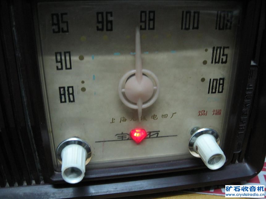

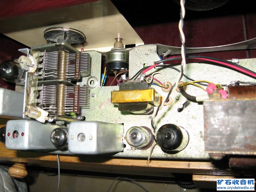

 楼主| 发表于 2011-2-11 21:36:51 | 显示全部楼层

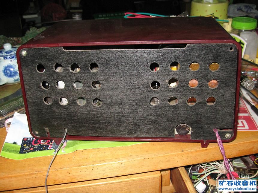

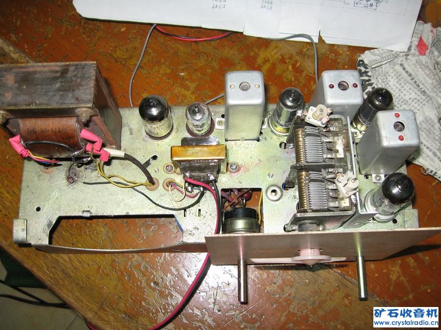

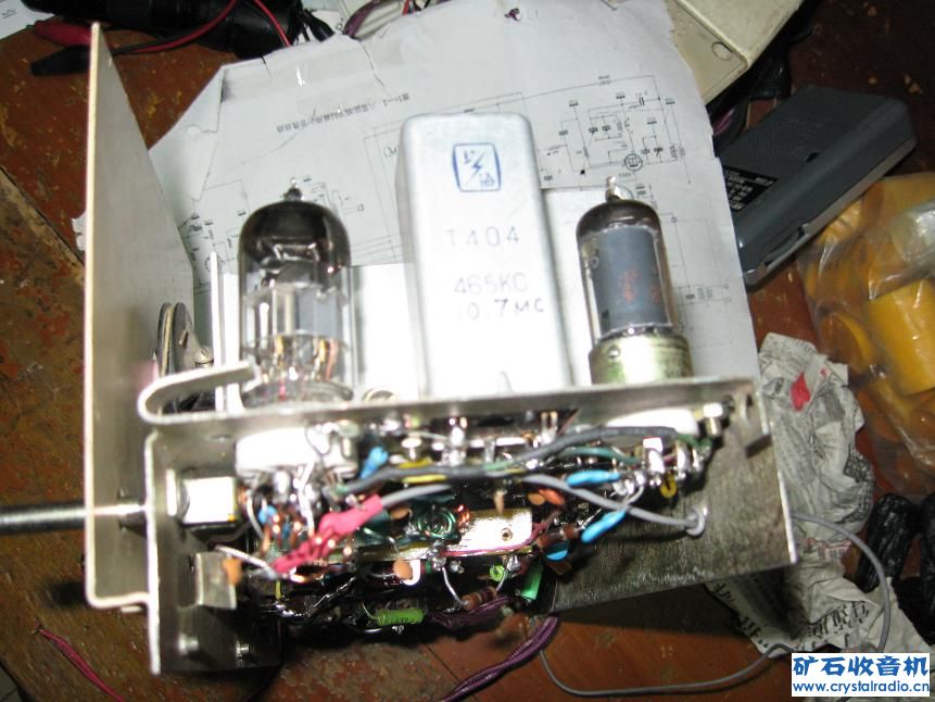

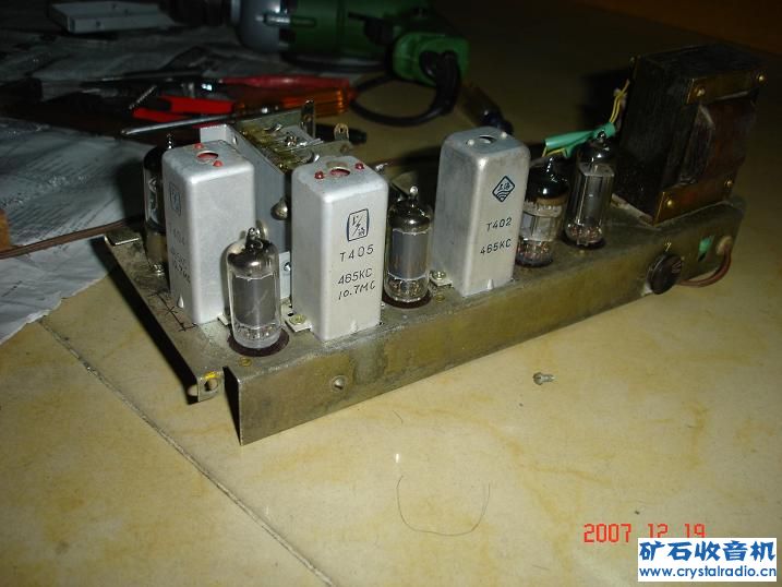

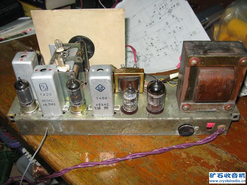

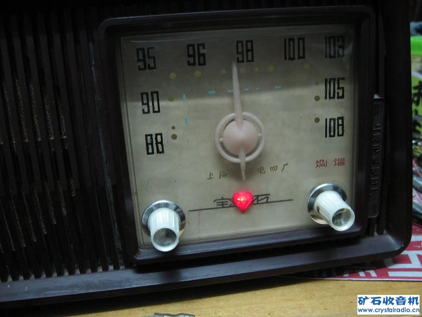

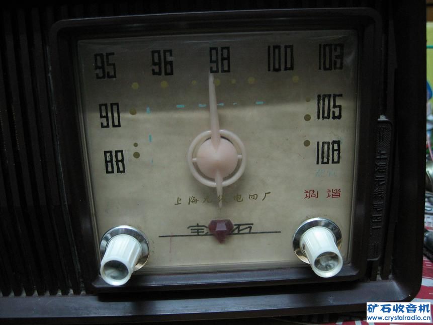

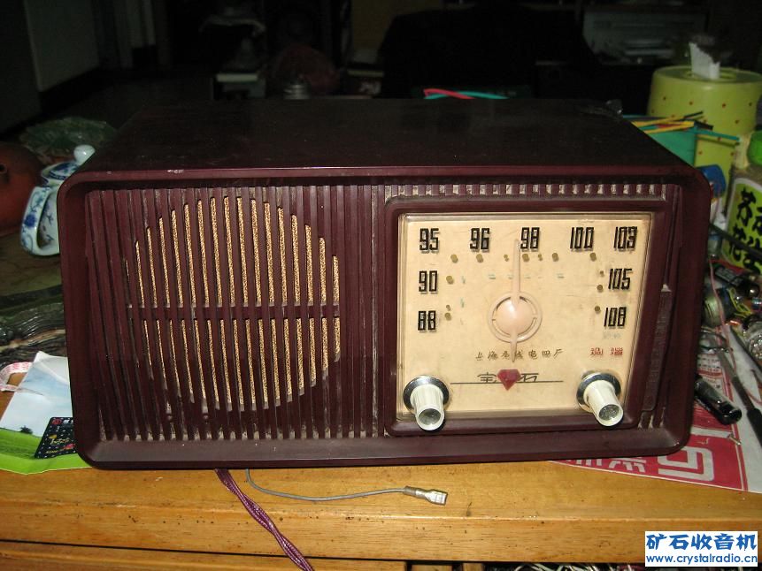

完成后的图:
原电源变压器功率小了点,换了个六灯机的电源牛,由于没有原配旋钮,电位器和调谐轴改长了,配了两个红灯小钮,收音机度盘的字用手改写了频率,机器收到不少的电台。所用胆管:6N11,6AU6,6AU6,6AL5,6N1,整流器用两只IN4007
[ 本帖最后由 胆大包天 于 2011-2-11 21:41 编辑 ]

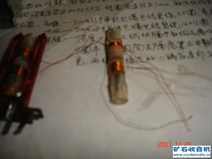

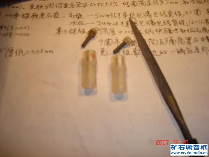

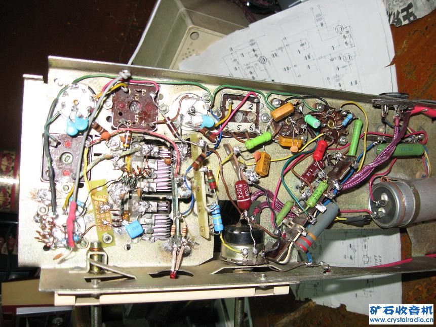

 楼主| 发表于 2011-2-11 21:23:01 | 显示全部楼层

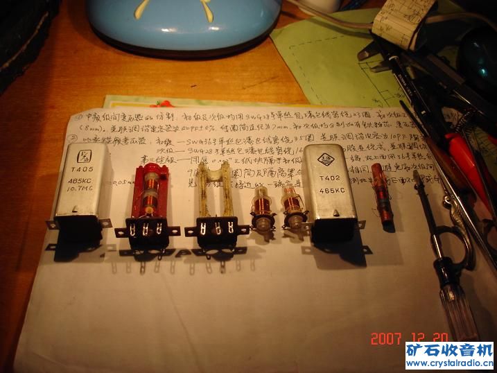

继续上图,[中周的改绕]
继续上图,[中周的改绕]:
发表于 2011-2-11 21:37:18 | 显示全部楼层
很大的改装,  就用5个电子管? 还包括1个整流管,   上个图,  祝成功,  照片怎么是2007? 相机时间设置问题?

周率盘改一下就好了。

发表于 2011-2-11 23:24:35 | 显示全部楼层
祝贺!
请上张高频头部分特写,最近对单灯的感兴趣.
前几天还在想收台宝石机改FM呢,你这就像及时雨啊.
这机尺寸多少?看外观较小,看底台又不小?
[ 本帖最后由 tym-mouse 于 2011-2-11 23:32 编辑 ]
发表于 2011-2-11 23:53:23 | 显示全部楼层
改得非常完美!   是用那个线路?
