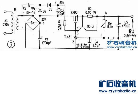

楼主: 书到用时
构思了一个升压电荷泵

书到用时 发表于 2018-6-9 18:38
不错不错,比我的简洁实用。能不能帮发个大点的图,右下角留白免得被盖住。谢谢。
原图也是本坛的。放点空出来,有两个水印。

发表于 2018-6-9 23:23:37 | 显示全部楼层
从0V起调:
仿真已通过,但未实际测试。
发表于 2018-6-10 00:36:51 | 显示全部楼层
书到用时 发表于 2018-6-9 20:39
谢谢,负压电荷泵在三运放电源里见过。
因常用的运放很多都不是轨到轨输出,单电源供电会使电压不能从零起调,所以要加个负电源。
您仿真的图,副电源加个并联稳压就把波纹压下来了,这个稳压最好别省。
