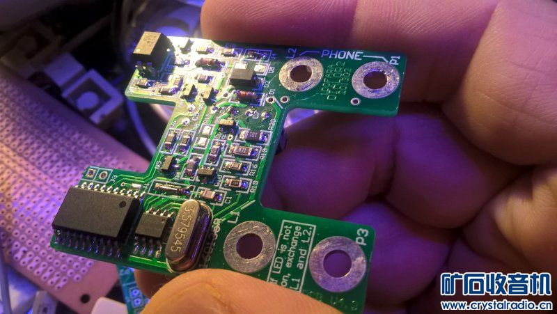

做了一个贴片元件焊接工具

诸位都没用过镊子固定吗?
发表于 2018-7-20 21:51:10 | 显示全部楼层
手工焊接贴片元件的方法:
先给一个焊盘上锡,然后用尖头(最好是弯头的)镊子和尖头烙铁将贴片元件的一头“烫”在这个焊盘上,同时也固定住了;然后焊另一头;
焊接芯片也是同样的方法,预先在芯片(角上)的一个(没把握的话就给对角的两个焊盘上锡)焊盘上锡;镊子夹住,对正,先烫上这个脚;(这时还可以进一步对正调整)然后焊其它各脚;可以用尖头烙铁一个脚一个脚地焊(不必清洗),也可以堆焊,但需要很多的助焊剂,还需要清洗掉这些助焊剂;
焊锡丝直径最好用 0.35---0.5mm 的;
焊接贴片元件的过程是愉快的,有点像做艺术品;
楼主可能没有镊子,所以才发明了这个庞然大物!
 楼主| 发表于 2018-7-20 23:36:31 | 显示全部楼层
壹法拉 发表于 2018-7-20 21:51
手工焊接贴片元件的方法:
先给一个焊盘上锡,然后用尖头(最好是弯头的)镊子和尖头烙铁将贴片元件的一头 ...
我有镊子的,只是我习惯一手拿焊锡丝,一手拿铬铁,这样就没有第三只手了。

贴片元件焊接,先在一边焊盘上点焊锡,一手用镊子夹元件,一手用烙铁融化焊锡,趁焊锡融化放元件,然后待焊锡凝固松镊子,另一边就不说了,哪有你这么搞的

年轻时眼晴很好,每次测量都是2.0,从来没感觉到眼晴不好是什么滋味,从48岁开始就感觉到VC瓶子上那些字逐渐看不清楚了,看书看报也要拿远点才行,当时不知道是什么原因,后来还是一位同龄的朋友提醒才知道眼晴远视了,当时测量是+80°,5元钱买了一付眼镜带上一切都清楚了。随着岁月流逝,现在60多岁,而眼晴也是+300°了。
上了年纪,除了眼晴也老花,手也没那么灵敏了,目前在焊接时我是带着300°的老花眼镜并借助放大镜才完成的,所以零件我得事先固定好才行,然后慢慢的焊接。
只要零件固定好,我一手拿焊锡丝,一手拿烙铁可以在1~2秒内焊接好,但要叫我用摄子夹着贴片元件在几秒内将元件放到准确的位置,我已经做不到了。
所以制作这个辅助焊接工具就是我手的延伸。如果眼晴好,手也灵敏,大概是用不到了。

这也太麻烦了。用注射针筒点锡膏,把贴片放上去,下面放块PTC加热板加热。

在这个辅助工具的帮助下,我在洞洞板上练习焊接的两个贴片电容器:

没必要弄这么个大东西焊贴片吧,其实贴片焊上去很容易,拆下来倒是比焊麻烦多了

楼主钳工技术好,但是太复杂,用一个铁夹子固定一个L型钢针就行。
