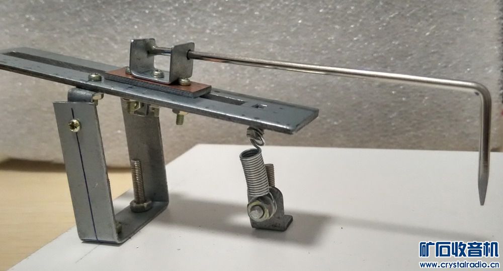

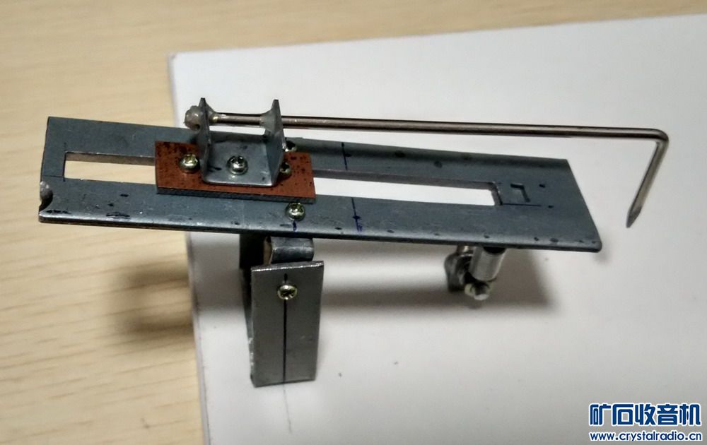

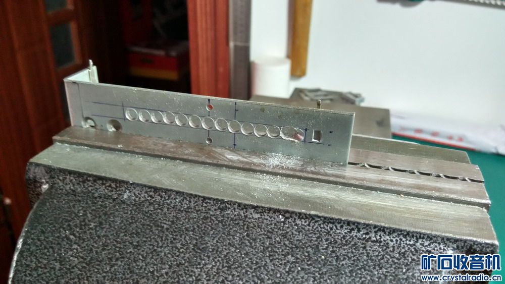

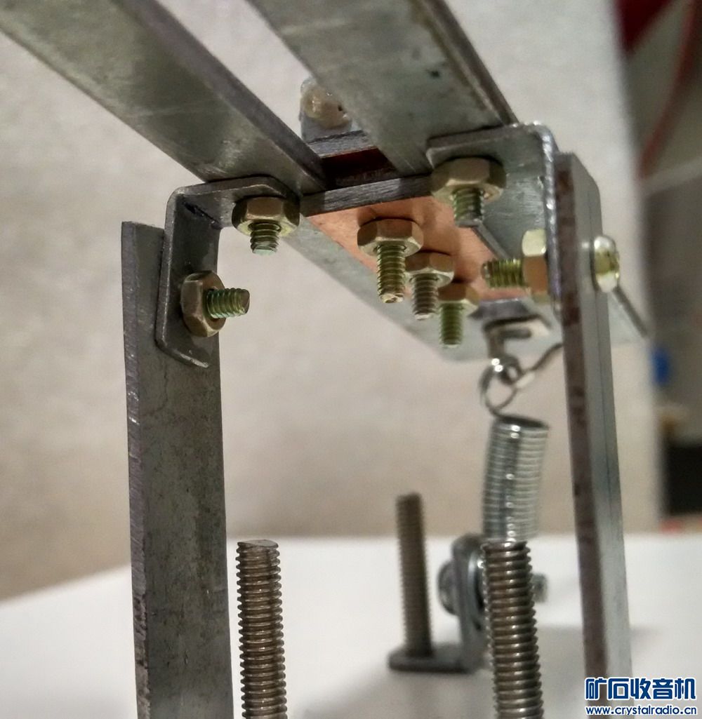

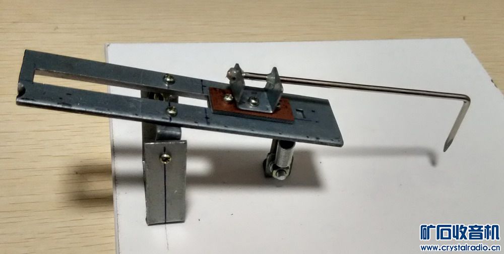

在手工焊接贴片元件时,非常不方便,为此专门做了一个小工具用来辅助,以图说话:
 楼主| 发表于 2018-7-20 23:36:31 | 显示全部楼层
壹法拉 发表于 2018-7-20 21:51
手工焊接贴片元件的方法:
先给一个焊盘上锡,然后用尖头(最好是弯头的)镊子和尖头烙铁将贴片元件的一头 ...
我有镊子的,只是我习惯一手拿焊锡丝,一手拿铬铁,这样就没有第三只手了。
