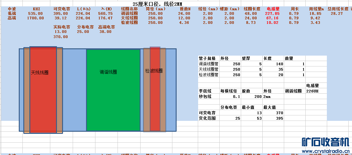

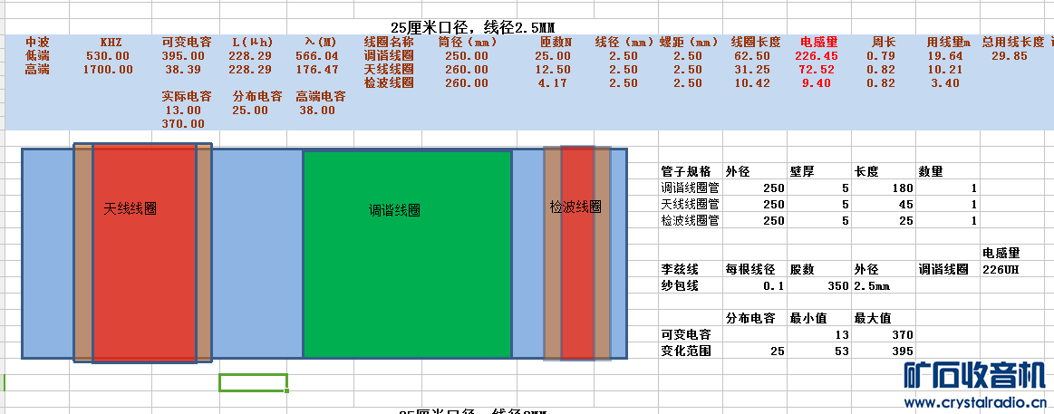

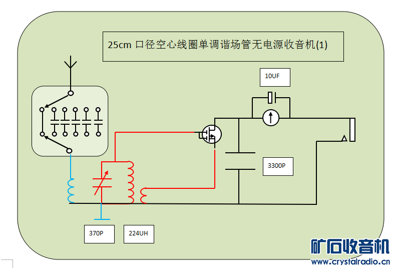

大口径空心线圈中波矿石机的制作,主要在于大口径空心线圈的分布电容较大,口径越大,分布电容越大,因些,关键在于尽量正确估算空心线圈的分布电容大小,有个简单的估算办法,就是是多少厘米,分布电容就取多少P,例如,口径25厘米的空心线圈,分布电容就取25P,虽然不是绝对准备,但相差也不太大,在知道了分布电容后,就可以确定调谐电容的变化范围,而确定可变的范围,那么调谐线圈的电感量也就能相应的确定。为了方便大家仿制,我把制作的过程设计了参数表,和相应的电路图。电路图可以分简洁版的改进版的,但基本上原理都一样。在制作中,关键点有二个,一个可变的选择,一个线圈的制作。下面根据制作的过程慢慢介绍,大家先看一下电路原理图和设计表格中的参数。这样方便大家制作。
6

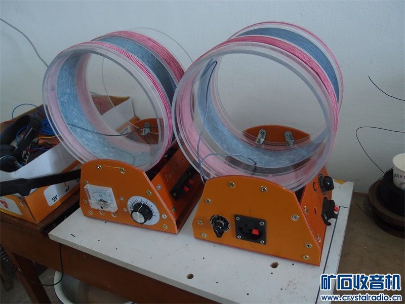

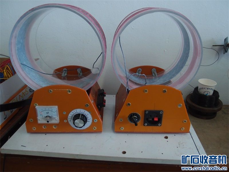

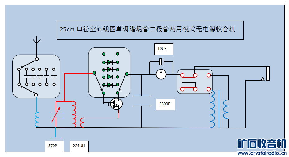

做的二只大口径空心线圈矿石机,一只采用了简洁电路,场管单调谐电路,另一只为了实验方便,采用了场管二极管二用电路,通过转换开关可以工作 于场管二极管模式,二极管又通过转换开关,可以选择不同的二极管检波,以比较不同二极管的检波效果,最后一档采用了外接接口,可以外接二极管或活动矿石,可玩性更强一些。同时通过转换开关,改变输出阻抗选择,在场管模式时,直接输出,在二极管模式,采用阻抗变压器输出,这样能跟舌簧耳机都能很好的匹配。天线模式,采用串联不同的电容,调整灵敏度和选择性。

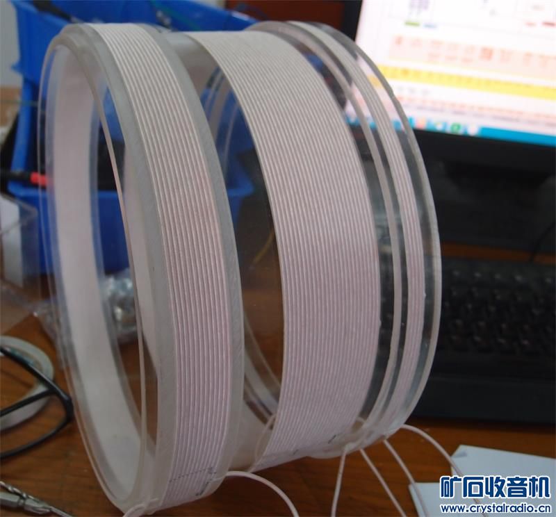

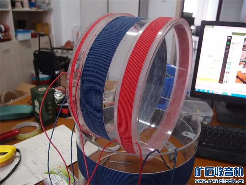

加工好线槽后,调谐线圈管可以直接钻穿线孔,因为线头穿管内,并不影响,场管管子和天线管管子,从壁厚中钻孔,口径略大于线径,能穿过线就行,然后就可以绕线了,绕好线后,为美观为方便区别线圈功能,可以给线圈上色,这样更加美观漂亮

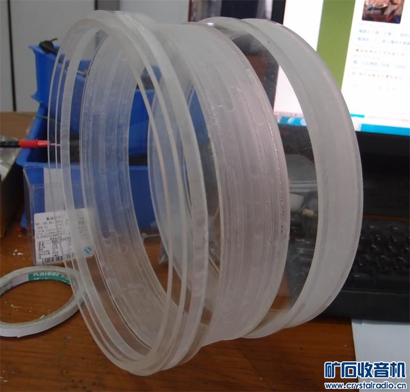

这是制作好的成品图,空心线圈用的骨架是采用透明亚克力管,这儿采用的是大小管套上移动使用的,由于有时候不方便找到配套的二种规格管子,后面找到一个巧妙的办法,只要用一个规格的管子就行,就是调谐线圈的管子,场管管子和天线管管子,采用同样规格的口径,加工好沟槽后再锯开,然后套在调谐线圈管,再绕上线圈,这样松紧正好,缺口也不用补上或粘合,一点也不影响作用。这就解决了大小管的问题。而且因为管子是锯开后套在管子上绕的线圈,松紧度自然正好。管子的长度要根据选择绕的线径和匝数而定,所以,首先也确定选择的李兹线的线径,可以测量,为了精确测量,可以把李兹线绕上几十匝,量一下长度,然后除以匝数,就能得到比较准确的线径。
 楼主| 发表于 2018-6-6 16:07:10 | 显示全部楼层

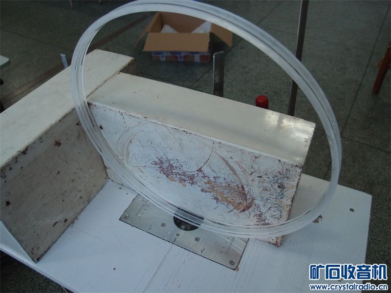

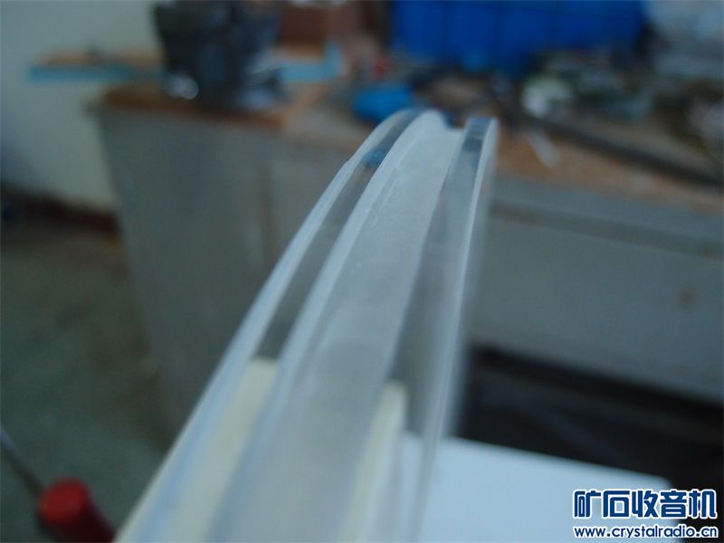

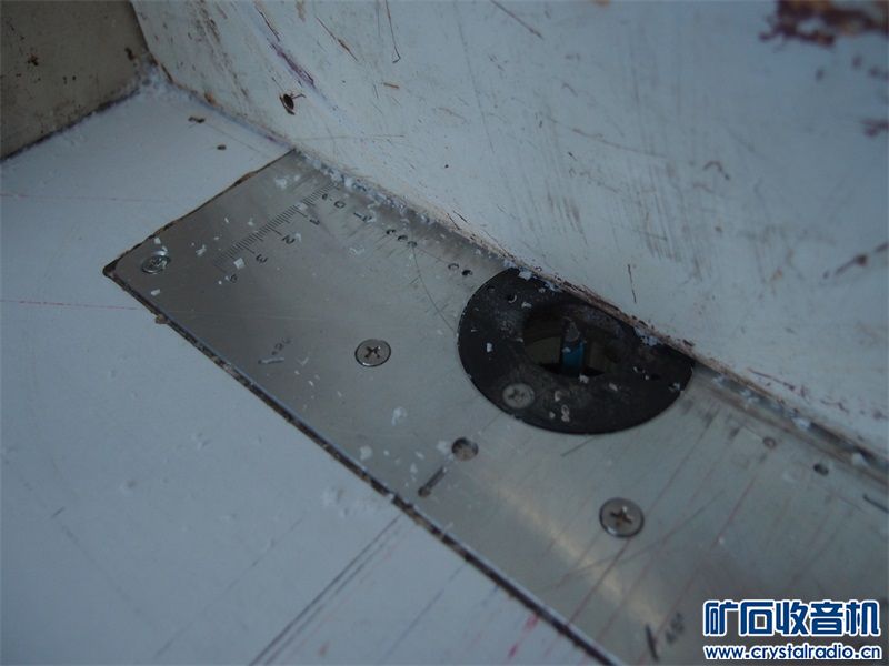

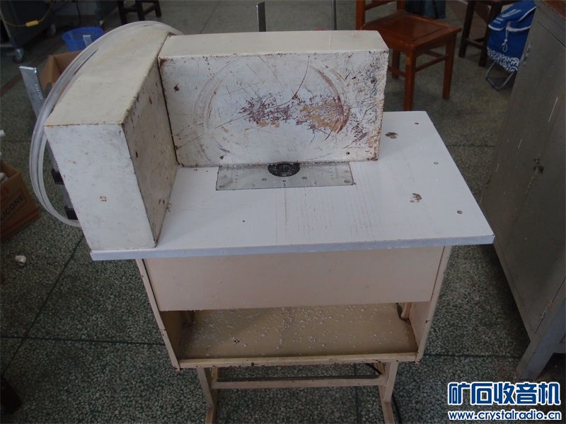

要确定好三个管子的长度后,可以在淘宝上购买零切好,自己回来加工,也可以叫淘宝加工,我是采用的修边机加工,很方便加工,管子口径越大加工越方便。这儿给个我加工的示意图照片。方便大家采用。加工线槽是保证绕线和线圈质量的关键。调谐线圈要求严格一些,场管和天线线圈管要求低一些。在修边机,每加工一圈的宽度要看钻头的直径,我采用的是8毫米的平底钻,加工一圈后,移动靠山,再次加工,因为沟槽并不是太宽,加工几次就达到要求的宽度就行了,槽的深度就是钻头露出的高度,应该等于绕线的线径或略过一些,大家看到加工的过程照片就能明白了。

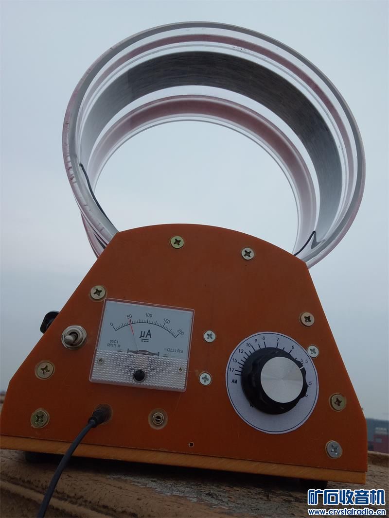

空心线圈的自身接收能力跟线圈的截面积和匝数有关,具体就是跟截面积成正比,跟匝数成正比,而截面积跟直径的平方成正比。所以,直径如果变为原来的二倍,截面积变为原来的四倍,如果直径变为原来的三倍,截面积就为原来的九倍,所以,增大口径获得的接收能量比增加匝数效果更高,另外线圈口径增大时,从天线上接收能量时,耦合效率也大大提高,耦合损失减少。所以,大口径的空心线圈具有相当强的优势,但因为大口径的空心线圈分布电容较大,要考虑这个因素,分布电容大了,同样的可变,变比就下降了,会造成接收的频率范围变小,顾了高端顾不了低端。顾了低端顾不了高端,虽然还是能收到台,但无法充分覆盖中波范围。只能接收其中一部分。所以,制作大口径空心线圈矿石机时,就要注意到这些因素。现在上制作好的矿石机的接收实验图,下面的几张图是无天地线接收实验情况,不外接天地线,依靠线圈自身强大的接收能力试验,实验地址,在杭州西湖区,可以直接收到二个台,一个在七百多左右,一个在五百多,放在楼顶和窗台上,电流就达到五十微安左右,放在床头也可以满意收听,这样在有本地强台时,不用天地线接收听,如果需要接收远地台,只要接上天地线就行,灵敏度和选择性也比较好。这样在一定条件下,矿石机也有一定的实用收听环境了。本人从三厘米的口径开始,五厘米,七点五厘米,九厘米,十厘米,十五厘米,二十厘米,二十五厘米,一直做到四十厘米,这个二十五厘米口径的空心线圈效果也相当不错了,不过比不上后来居上的四十厘米口径,等整理好资料后再发贴与大家共享,所以,这个也是简单介绍一下关键的地方,不再详细描述了,一般有上面的介绍,如表格,电路图等就足够了,如有不明白的,可以跟贴交流,感受大家的支持鼓励。
