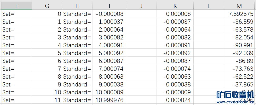

一个理想的 ADC,其输出(code)和输入(通常是电压 V)之间应该是一次函数关系,也就是线性关系,即函数 fADC(Vin) 应当是 fOut = a*Vin+b
但实际上的 ADC 因为工艺和材料原因,不会非常满足上述关系,比如我的 Voltgen 中用的某颗 24 位 ADC,其输入和输出测试结果如下:
显然,它更满足 fOut = a*Vin^2+b*Vin+c 这样的关系
那如果用你的尺子做荔枝:
好比一把尺子精度只能到厘米,最小刻度却是毫米,有什么必要呢?”
然而实际上是这样,这把尺子的毫米刻度不是均匀的,从尺子头部(不管哪一头)开始的刻度比较稀 --- 也就是大于 1 毫米,然后这些刻度慢慢变密,也就是说越接近尺子的中部这些刻度之间越窄,逐渐逐渐的小于 1 毫米了。当然,这个变化是非常小的 --- 以我上面的测试看来,该 ADC 的这种变化小于十万分之一。
那么问题来了,这个 ADC 的刻度稀密变化导致的误差已经接近十万分之一,可是它给出的刻度超过千万分之一(这是一个 24 位的 ADC),那么这个一千万分之一的刻度有没有意义呢?有,比如你的尺子,虽然从毫米角度看这些刻度不够准确,但:
1、每一个刻度都是在尺子长度变化方向上单调的,也就是说,尺子刻度上的 3.2 厘米,一定比 3.1 厘米距离 0 更长 --- 虽然不一定长 0.1 厘米,但一定更长对吧?那么起码这个尺子用来对比两个线段谁更长,哪怕这两个线段之间的长度差只有 1 毫米也能对比出来。但如果它的刻度只有 1 厘米还能吗?不能
2、如果我们知道刻度稀密变化存在一种规律,那么可以设法纠正这种变化,使得它更准确,比如通过上面的测量我知道这个 ADC 的刻度稀密变化是一种接近 ax^2+bx+c 的关系,那就用它抵消这个变化就可以了。经过一定算法拟合后,此 ADC 的测量结果误差小于千万分之五,也就是说,我们可以用于精确测量百万分之一了(0~10):
