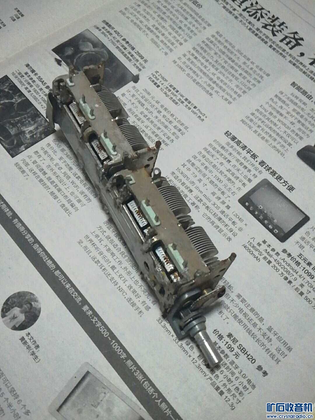

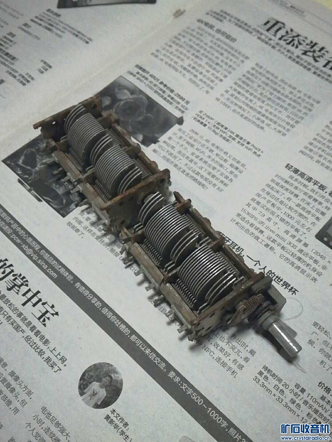

空气双联改装上西天了

改这个应该很容易吧!为何要拆开? 直接焊掉定片和拆动片不行么?
1530220304 发表于 2018-6-4 19:59
谢谢!安装失败以后扔掉了,那些小钢珠不好找了,和米粒大。
滚珠可以买的,直径应该是2mm。买不到就手柄端少装一两个也没关系。
买不到合适的,也可以把顶丝端那个放在手柄端,顶丝端那个用直径稍大一点代替,把顶丝向外旋出一点也可。

发表于 2019-2-17 12:34:25 | 显示全部楼层
