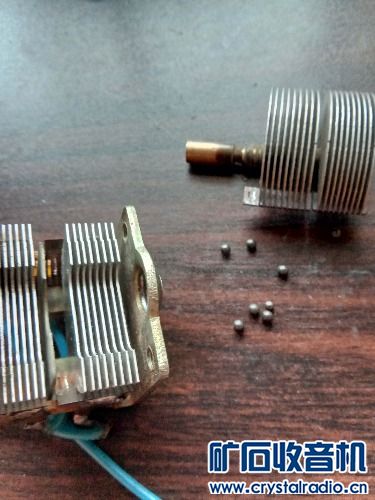

发表于 2018-6-4 17:58:23 来自手机 | 显示全部楼层 |阅读模式
空气双联改装失败。用电感表测了。一组可变327p另一组是268p拆开容易安装难,我想改装成268p接近的参数,拆了两片,和另一组的片数一样,结果在安装的时候。怎么样安不起来了,另一头的小钢珠塞不进去。报废一个双联。牺牲一个双连,接受一次教训。

滚珠可以买的,直径应该是2mm。买不到就手柄端少装一两个也没关系。
买不到合适的,也可以把顶丝端那个放在手柄端,顶丝端那个用直径稍大一点代替,把顶丝向外旋出一点也可。
发表于 2018-6-4 18:42:41 | 显示全部楼层
钢珠没少吧?你把定片全部焊下来,然后安装动片轴,等就位后调整好压紧螺丝后,再装定片组,焊接前用适当厚度的纸片塞进空隙保持最大容量状态焊接定片组。
发表于 2018-6-4 18:13:35 | 显示全部楼层
哪有这么改的?动片不用动,旋到最高就行,只拆定片组做改装,很容易就焊下来了。

发表于 2018-6-4 18:23:59 | 显示全部楼层
我只卸动片,不用拆开。既然能卸开,翻过个来应该能装回去,别放弃应该能行。

发表于 2018-6-4 20:29:13 | 显示全部楼层
天风雪雨 发表于 2018-6-4 20:14
放珠子的地方先涂上固体润滑油,这样放珠子的时候就不会乱动了。
黄油就行,再或者眼药膏也凑合。

发表于 2018-6-4 22:09:35 | 显示全部楼层
可惜了,简单的事情复杂做,其实只要把需要拔除的动片铆在胶木条上突起锉掉,然后用扁嘴钳轻轻一拔就取下了。

发表于 2018-6-4 23:05:09 | 显示全部楼层
1530220304 发表于 2018-6-4 19:59
谢谢!安装失败以后扔掉了,那些小钢珠不好找了,和米粒大。
没耐心不适合玩这个 ,哪有一言不合就扔的,留着以后拆东墙补西墙啊,我也拆过,不过我拆的是坏的,碰片锈蚀太严重的,我拆了一两个以后就会装这东西了,貌似是不用把定片焊下来就能把动片装回去,当然装回去以后要调整间隙,实在调不过去的,把定片焊下来,按swp坛友办法装就行
