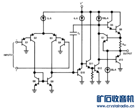

发表于 2018-6-5 10:00:14 | 显示全部楼层
liunixy 发表于 2018-6-5 09:46
确实是运放交越失真,我在U5 14脚对地加了个电阻后可以消除失真,电阻范围在0.7K~5K左右
这是LM324内部的等效电路图。静态时上输出臂有50μA的静态电流,下臂截止。当输出电流峰值小于50μA时是没有交越失真的,另外U5A工作在0db增益,负反馈比较深,即使输出电流峰值略大于50μA交越失真也会不那么明显。
发表于 2018-6-5 10:09:24 | 显示全部楼层
更正:上面说的“当输出电流峰值小于50μA时是没有交越失真的”应该为“当负半周输出电流峰值小于50μA时是没有交越失真的”

发表于 2018-6-5 10:15:25 | 显示全部楼层
xlf0602 发表于 2018-6-5 10:00
这是LM324内部的等效电路图。静态时上输出臂有50μA的静态电流,下臂截止。当输出电流峰值小于50μA时是 ...
为什么要这样设计呢?影响使用啊。
发表于 2018-6-5 10:18:13 | 显示全部楼层
liunixy 发表于 2018-6-5 10:12
试了下14脚输出加一个电阻连到正电源或负电源都可以,只要阻值大于500~600欧姆即可,如果接地的话阻值大 ...
是的,到正负电源都可以,但到负电源应该更好一点。因为上输出臂是达林顿级联,一定范围内的负载加重对运放的性能影响小一点。
发表于 2018-6-5 10:20:29 | 显示全部楼层
往事已去 发表于 2018-6-5 10:15
为什么要这样设计呢?影响使用啊。
这个运放原本不是用来做音频信号放大的。

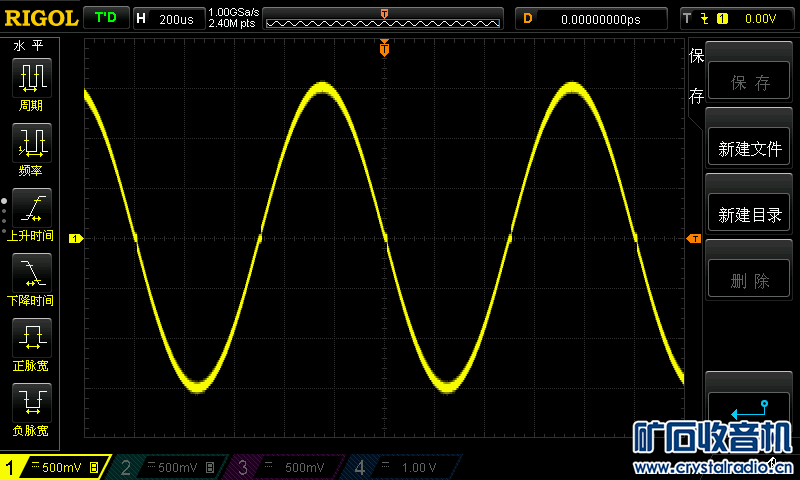

 楼主| 发表于 2018-6-5 11:02:59 | 显示全部楼层
xlf0602 发表于 2018-6-5 10:18
是的,到正负电源都可以,但到负电源应该更好一点。因为上输出臂是达林顿级联,一定范围内的负载加重对运 ...
现在14脚连接一个10K电阻到负电源,输出端空载的时候波形正常,当输出端外接负载阻值减小到一定程度后,还是会略有失真出现,如图所示
发表于 2018-6-5 11:21:39 | 显示全部楼层
liunixy 发表于 2018-6-5 11:02
现在14脚连接一个10K电阻到负电源,输出端空载的时候波形正常,当输出端外接负载阻值减小到一定程度后 ...
您的实验是对的。到负电源的电阻大小要根据电源电压和负载的阻抗大小来确定,也就是让输出级有合适的静态电流。因为这种方式是把输出级改为单端甲类来消除交越失真,所以要给输出级设定一个合适的静态电流。负载阻抗小,那么到负电源的电阻也应该取小一点。另外,上输出臂的输出电流也是有限的(好像是不能超过20mA),因为有限流保护。
