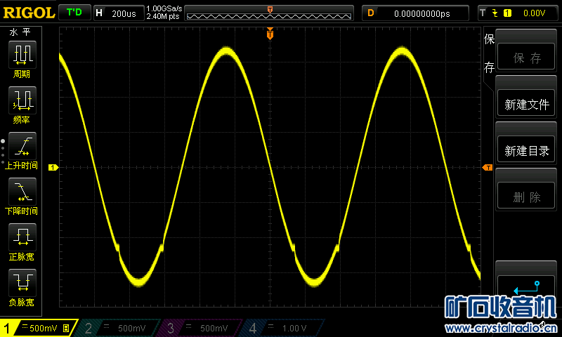

输入端IN输入0.6Vpp (0V~0.6V) 的正弦波,频率1KHz, 测得OUT端输出波形负半周有略微失真,是什么原因, 运放用的是LM324,如何消除失真
电路图
电路图
输出波形
输出波形

发表于 2018-6-4 18:00:00 | 显示全部楼层
0.6V的输入信号当然有失真了,电源电压正负5V,增益约7倍,输出4.2Vp-p,负向有约1V的到轨电压限制,正好卡在这里。
减小输入信号的幅度试试。

 楼主| 发表于 2018-6-4 17:41:15 | 显示全部楼层
书到用时 发表于 2018-6-4 17:34
u5b做积分器消除u5d的失调电压?
看波形像是324输出级交越失真。
是为了消除输入正弦波的直流偏置
 楼主| 发表于 2018-6-4 17:46:20 | 显示全部楼层
u5b做积分器消除u5d的失调电压?
看波形像是324输出级交越失真。
如何消除失真

 楼主| 发表于 2018-6-4 18:19:00 | 显示全部楼层
longshort 发表于 2018-6-4 18:00
0.6V的输入信号当然有失真了,电源电压正负5V,增益约7倍,输出4.2Vp-p,负向有约1V的到轨电压限制,正好卡 ...
测下来也不是,我把R8改成51K后峰峰值-3V~3V,应该已经不是电压限制了,不过仍然有这失真现象
发表于 2018-6-4 18:26:37 | 显示全部楼层
从示波器的设置图来看,输出Vp-p不到4V吧。而且输入大了一般都是斩波失真,我怀疑是某种干扰造成的,不知这样理解对不对?
发表于 2018-6-4 18:28:22 | 显示全部楼层
那就是负反馈回路的问题了,R10、R11的分压比是否太大?您可以先把U5D的正输入端接地试试,看输出有没有变化。
 楼主| 发表于 2018-6-4 18:34:37 | 显示全部楼层
longshort 发表于 2018-6-4 18:28
那就是负反馈回路的问题了,R10、R11的分压比是否太大?您可以先把U5D的正输入端接地试试,看输出有没有 ...
减小R11到一定值后波形会往下平移
发表于 2018-6-4 19:17:15 来自手机 | 显示全部楼层
在运放的输出端到电源端接一个电阻,强制运放的输出级工作在单端甲类试试。
发表于 2018-6-5 04:28:07 | 显示全部楼层
先简化电路,把U5B那一路去掉再试试
发表于 2018-6-5 08:36:10 | 显示全部楼层
这个跟布局、布线、反馈、偏置、电源都有关系,只能一一排除
 楼主| 发表于 2018-6-5 08:41:18 | 显示全部楼层
cwhenao 发表于 2018-6-4 18:26
从示波器的设置图来看,输出Vp-p不到4V吧。而且输入大了一般都是斩波失真,我怀疑是某种干扰造成的,不知 ...
电阻R8我实际用的是56K,所以幅值会小点
 楼主| 发表于 2018-6-5 08:50:43 | 显示全部楼层
感觉跟运放有关,把运放换成TL084就没这现象
