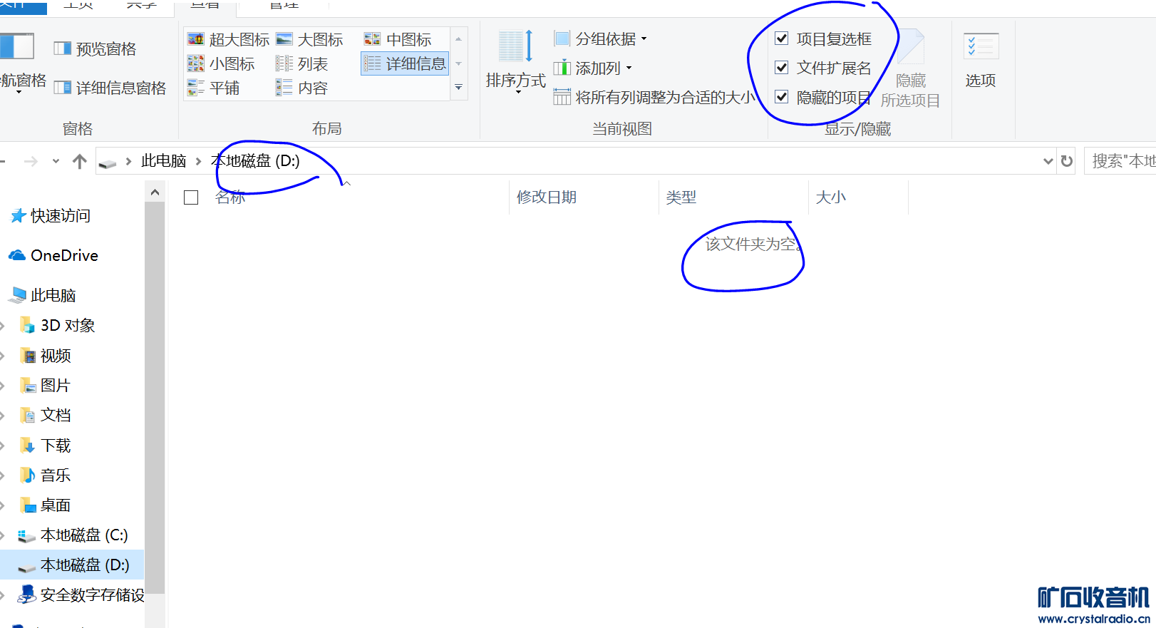

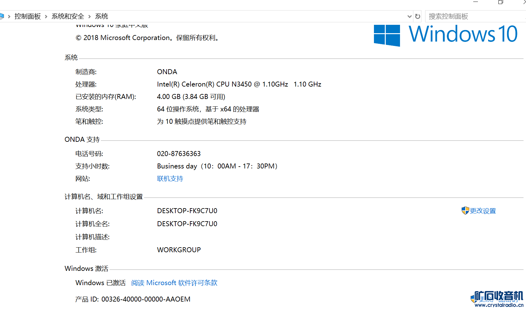

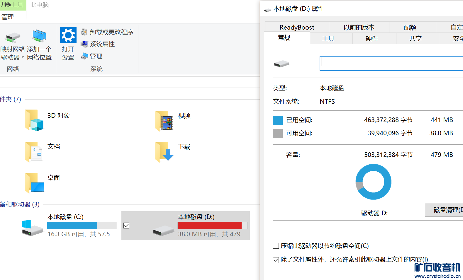

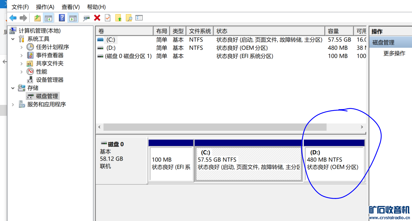

我去年买了个平板电脑,昂达小马11,自带正版window10(家庭版),64G的Flash内存;4G的RAM,因为64G不大,就没有分区,但用Onekey做了一键备份,想备份在外接的TF卡上,但是没有成功,开机虽然有“一键备份”的选择,但是点了Onekey并没有GHOST,只是重启,然后就直接进入window10。不行也就算了。前天机子自己更新系统,发现多出来个D盘,也就400多M,但是满满的,只有27M的空,点开里面什么都没有,系统成天提醒D盘满,好烦人。打开磁盘管理器,原来D盘是OEM盘,我没有用window10自带的工具做过备份,想来这个D盘OEM盘是不是我做“一键备份”时产生的?
我的问题是1:这个D盘能不能格式化删除内容?和C盘合并?
                  2:如果系统要备份,可以用Onekey做一键备份吗?用window10自带的工具做备份与常用的GHOST备份有什么不同?
谢谢指教!

D盘满满的
D盘满满的
内容空空
内容空空
是OEM盘
是OEM盘

下载个DISKGEN 看看这个分区应该是ESP分区。
进入磁盘管理,删除这个D盘的盘符。
OK了

谢谢回复,ESP分区好像是放一键恢复的备份的?还是放原厂恢复数据的?(D盘 在磁盘管理器中标OEM),这么说不能删?既然有这个分区,为什么我一键恢复不能进行?如果如果这是我以前进行的一键恢复产生的,不行,干脆格式化可以吗?谢谢!

不可以格式化和删除,只能删除盘符。
这个分区在uEFI系统中是有用的。

ESP分区不是存储备份数据的,uEFI系统最少要有3个分区:
EFI
ESP
系统
这三个分区,看你的截图正好是三个分区。
删除D盘的盘符试试吧。

你的OneKeyGhost是后装的,在这系统里是没法工作的,根本没备份过,所以不能恢复。
昨天改了一台DELL VOSTRO 3470的Win10系统,一键还原不能工作在uEFI系统里,没找到支持uEFI的一键还原。
发表于 2018-6-5 01:03:10 | 显示全部楼层
这种一键还原好像是把镜像文件备份到最后一个分区 的GHOST文件夹,这文件最少要4G多。
所以我说你的系统没有备份过
发表于 2018-6-5 01:15:11 | 显示全部楼层
刚刚仔细阅读了一下你的操作过程,这D盘就是一键还原给搞出来的,删除盘符D就行了。
在这里删除盘符
