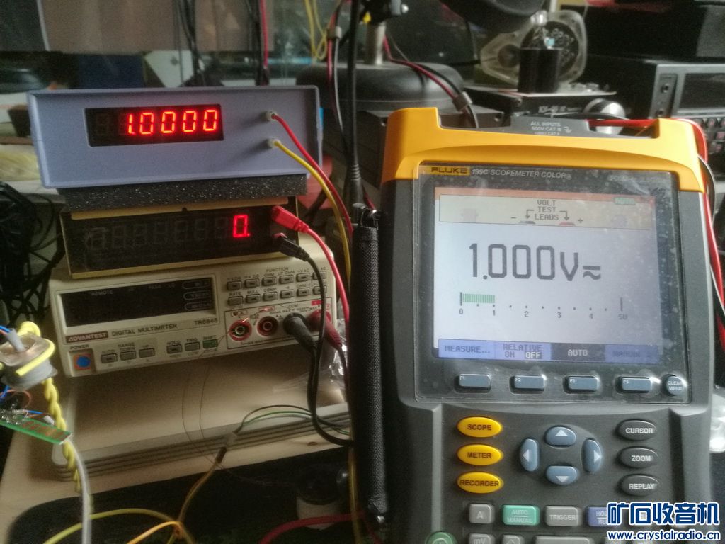

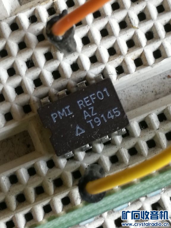

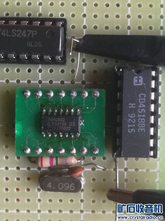

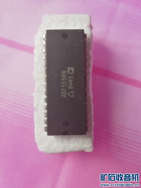

四位半基准用的是431,-5v也是用了431。五位半六位半,基准用的是REF02。五位半用的是AD7555,六位半是许老师的。五位半六位半做的不是很成功跳的。

厉害啊,学习了,精度怎么样?
 楼主| 发表于 2018-6-3 17:36:10 | 显示全部楼层
liaoze22 发表于 2018-6-3 16:29
厉害啊,学习了,精度怎么样?
业余级精度

发表于 2018-6-6 22:59:30 | 显示全部楼层
7555芯片少见
 楼主| 发表于 2018-6-6 23:13:49 | 显示全部楼层
便宜二手28一片。
