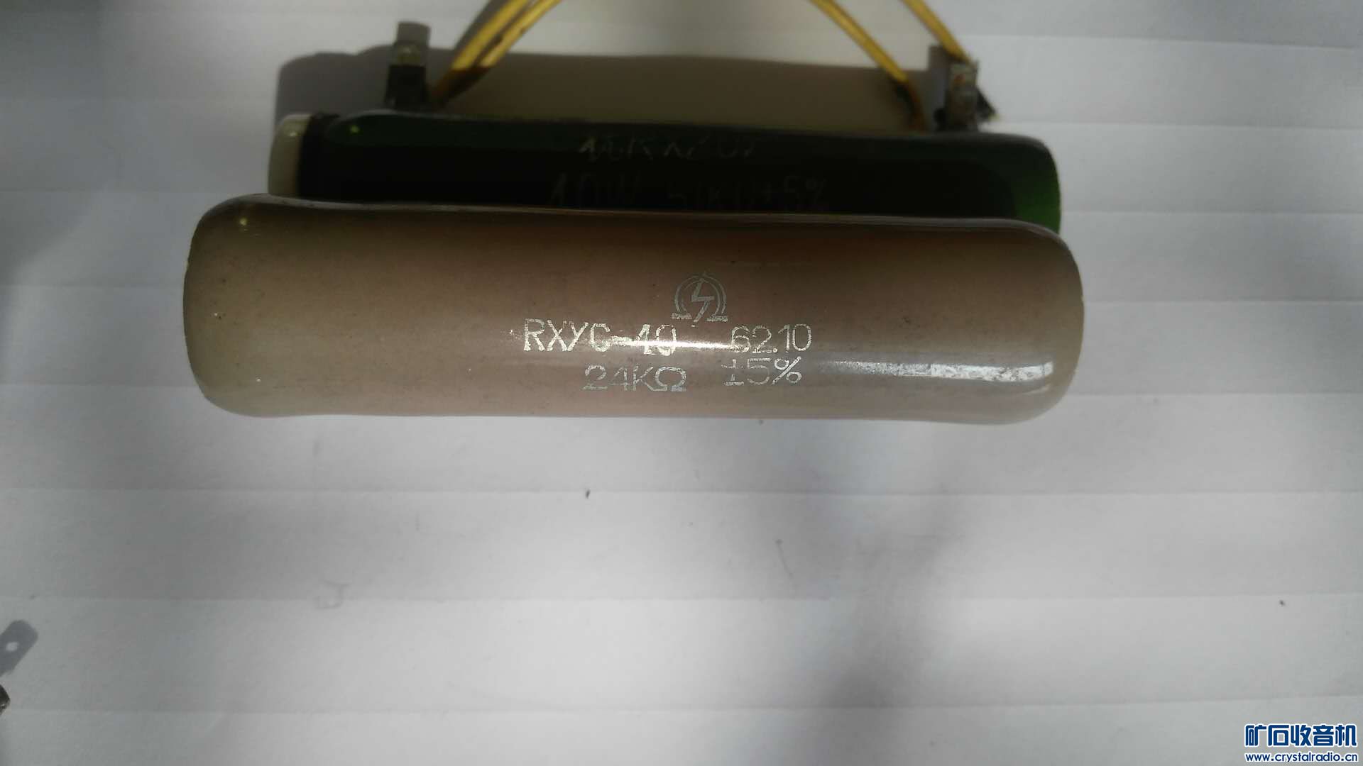

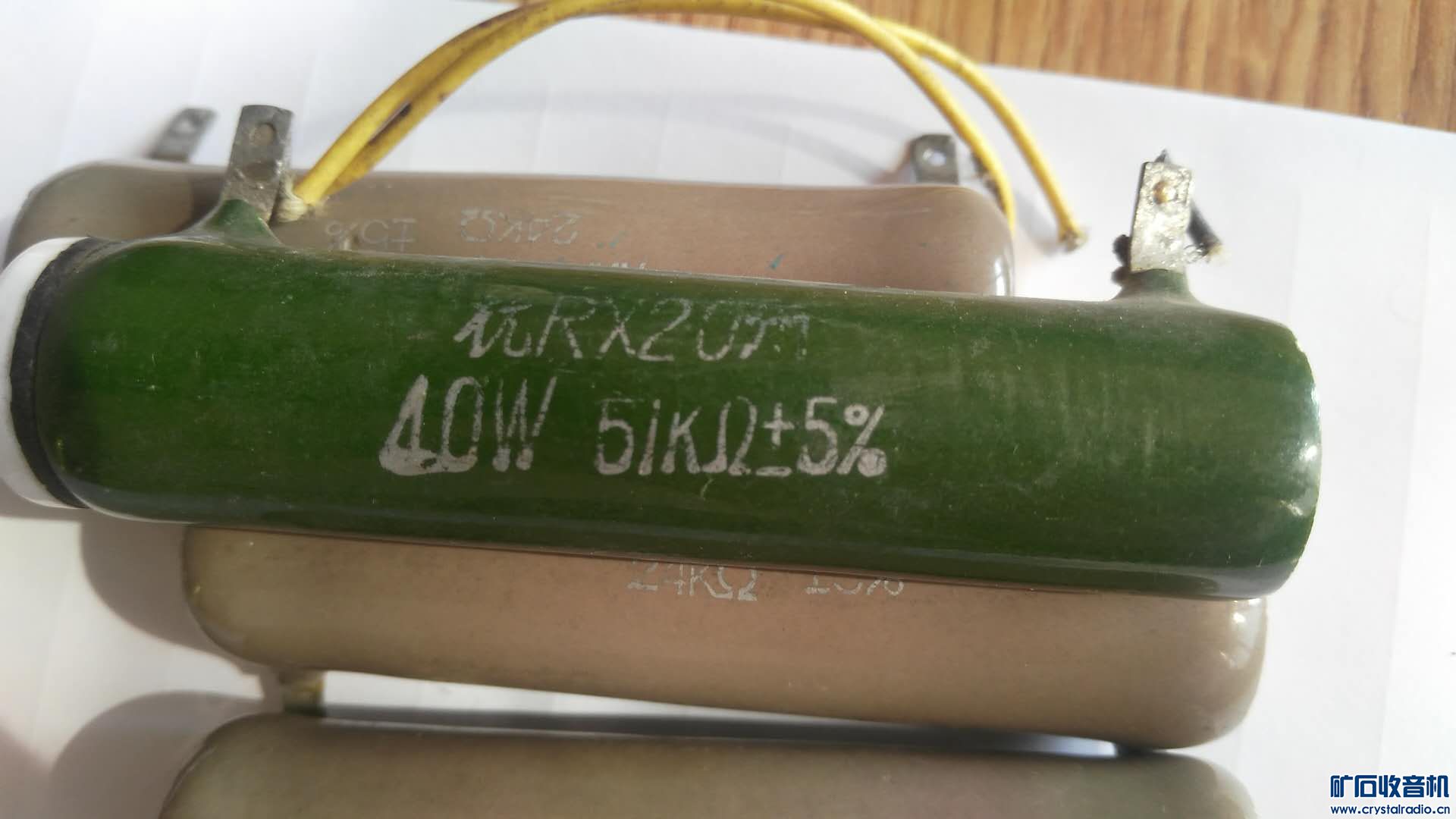

楼主机上用的那种管子电阻是什么电阻,我有好多个,功率都挺大。 这电阻也能用在胆机上,和金属膜电阻性能比怎么样?
 楼主| 发表于 2018-6-28 08:36:43 | 显示全部楼层
独自漫步 发表于 2018-6-27 15:27
楼主机上用的那种管子电阻是什么电阻,我有好多个,功率都挺大。 这电阻也能用在胆机上,和金属膜电阻性能 ...
用的是大功率线绕电阻,红色为金属膜电阻,谢谢关注!
发表于 2018-6-28 08:41:09 | 显示全部楼层
原来中间空筒子的电阻是大功率线绕电阻,我知道是以前的老电阻,幸亏没扔。胆机上还可以用,太好了。
 楼主| 发表于 2018-6-28 09:12:47 | 显示全部楼层
电阻上标注RX-XX属线绕电阻,一般在电路中作电压的分压、限流等,在胆机电源电路中的作分压使用,也常常把它用作末级功率输出的阴极电阻,不知可否,请大师指正。谢谢!
发表于 2018-6-28 09:24:04 | 显示全部楼层
栾川周 发表于 2018-6-28 09:12
电阻上标注RX-XX属线绕电阻,一般在电路中作电压的分压、限流等,在胆机电源电路中的作分压使用,也常常 ...
在装机中,功率管阴极使用过西点排骨电阻、大功率碳膜电阻和国产线绕电阻,没有听出区别在哪里,反倒是阴极电容影响较大。
 楼主| 发表于 2018-6-28 09:26:42 | 显示全部楼层
杭州陈玉 发表于 2018-6-28 09:24
在装机中,功率管阴极使用过西点排骨电阻、大功率碳膜电阻和国产线绕电阻,没有听出区别在哪里,反倒是阴 ...
谢谢老师!
