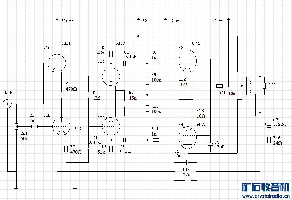

6p3p推挽胆机
发表于 2018-6-3 19:23:26 | 显示全部楼层
采用什么方式的倒向电路?是屏阴分割还是长尾倒向。

 楼主| 发表于 2018-6-4 09:23:30 | 显示全部楼层
