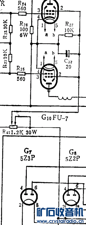

楼主: ZEROONE
翻老书,看到一个电路,有点意思,一种管子同时三种用法!

 楼主| 发表于 2018-6-4 18:33:09 | 显示全部楼层
hgb 发表于 2018-6-3 09:25
请楼主把整个图和扩音机实物贴图来欣赏欣赏,还第一次听说过八一厂的扩音机,少年时看战斗电影对开幕时的 ...
电路图来了,看左上角,标题就是八一厂50W 扩音机,没有实物图。

发表于 2018-6-4 18:54:14 | 显示全部楼层
阴极输出推动级是6N7P并管的可能性较大。书上的东西不可不信,也不可全新,就如这图纸,如果信了,包你蒙圈。

发表于 2018-6-5 08:39:09 | 显示全部楼层
上面几位网友分析的有一定道理,该电路G7的画法的确有错误。个人认为G7是单个6N7P无疑(总电路中只有一个G7),既没有必要并管,也不会是6N8P(除了管脚不对外,不可能前级用6N7P,到阴极输出级需要一定功率反而改用6N8P)。从电路上看下面三极部分阴极标为8,上面三极部分阴极并没有标管脚号,由此可以判断出,上面三极部分阴极接推动变压器上端的接线有误,正确的接法应该没有这根线,该推动变压器为自耦型,中心抽头,初级绕组只占1/2,次级为全部绕组。

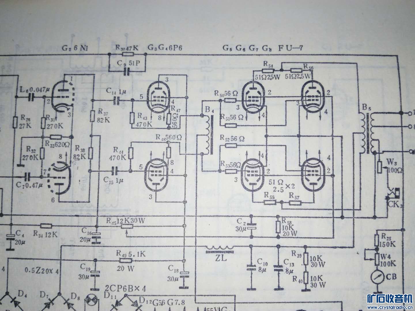

 楼主| 发表于 2018-6-5 10:02:00 | 显示全部楼层
白居不易 发表于 2018-6-5 08:39
上面几位网友分析的有一定道理,该电路G7的画法的确有错误。个人认为G7是单个6N7P无疑(总电路中只有一个G7 ...
感谢白版光临指导,如果是6N7P双管的话,是不是就和这个电路一样了?这个电路是飞跃R80-1 的后两级

发表于 2018-6-6 15:25:32 | 显示全部楼层
各位注意看,G7的二个栅极是用一对相位相反的信号驱动的,所以G7不可能是一只6N7P,不然根本不能正常工作。
