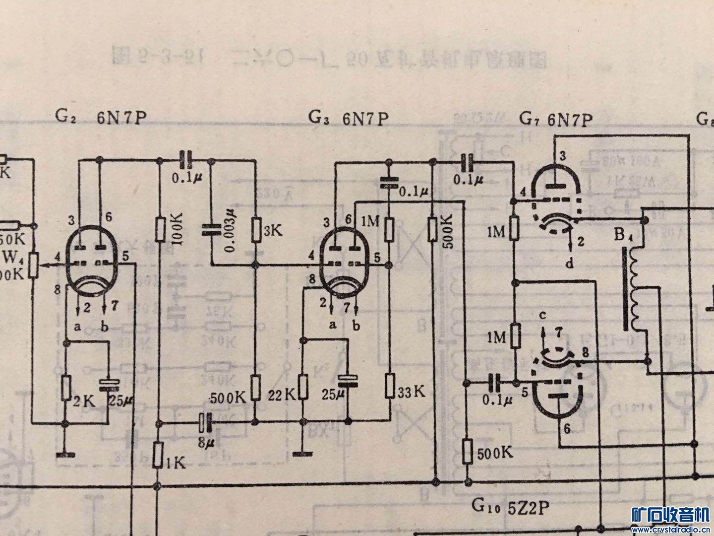

       今天休息,闲暇时翻翻老资料,翻到一款八一厂50w扩音机的电路时,觉得挺特别的,6n7p 一种管子,一个电路中,三种应用方式,挺特别,发上来请大家来探讨。。。
yucs 发表于 2018-6-3 09:11
图中明显有错,6N7P两个三极管是共阴极的,怎么能分开接阴极输出?
没见实物,会不会是两个管子,每个是双三极管并管?如果是一个管子,阴极没法分开,要么是画错了,是6N8P。

上面几位网友分析的有一定道理,该电路G7的画法的确有错误。个人认为G7是单个6N7P无疑(总电路中只有一个G7),既没有必要并管,也不会是6N8P(除了管脚不对外,不可能前级用6N7P,到阴极输出级需要一定功率反而改用6N8P)。从电路上看下面三极部分阴极标为8,上面三极部分阴极并没有标管脚号,由此可以判断出,上面三极部分阴极接推动变压器上端的接线有误,正确的接法应该没有这根线,该推动变压器为自耦型,中心抽头,初级绕组只占1/2,次级为全部绕组。

第一级应该是:两路输入混合输出;第二级一边是放大,一边是倒相;第三极是阴极输出驱动级。
 楼主| 发表于 2018-6-2 21:01:21 | 显示全部楼层
第一级,双阳极并联,第二级双阳极输出推下一级,第三级阴出推挽。
你的图沒发全,但能判断出 "daxian50" 的分析是正确的,后面应该还有一级推挽输出级!

图上电路显示明显而且还有下一级管子标注,肯定还有一级,这图主要是说6N7P用法,一管三用在一个电路里。

6N7P是共阴极中μ双三极管,中μ管也称万能管,该电路设计将6N7P应用到极致,简化了管种,延长了电子管使用寿命(如阴极输出替换下来可以用于电压放大级),维护也方便。

       谢谢白版点评,点评的真是太好了,这个电路我是看了觉得特别,才照了一部分发上来供探讨,如大家有需要,我可以把整个图都发上来,6N7P后面是个抽头电感,直接接入后面的FU7 推挽。
       功率输出级,用抽头电感推动后级的807推挽和飞跃R80-1 的电路是一样的。

这个是一本书里成品机电路图集里面的,有空我把整个图帖上来。
是共阴极,你再仔细分析下电路,其实没毛病。。。。。。
