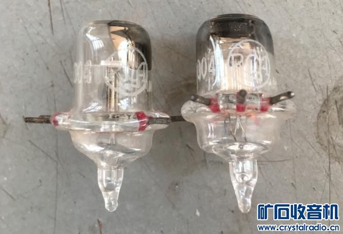

我见过的橡实管

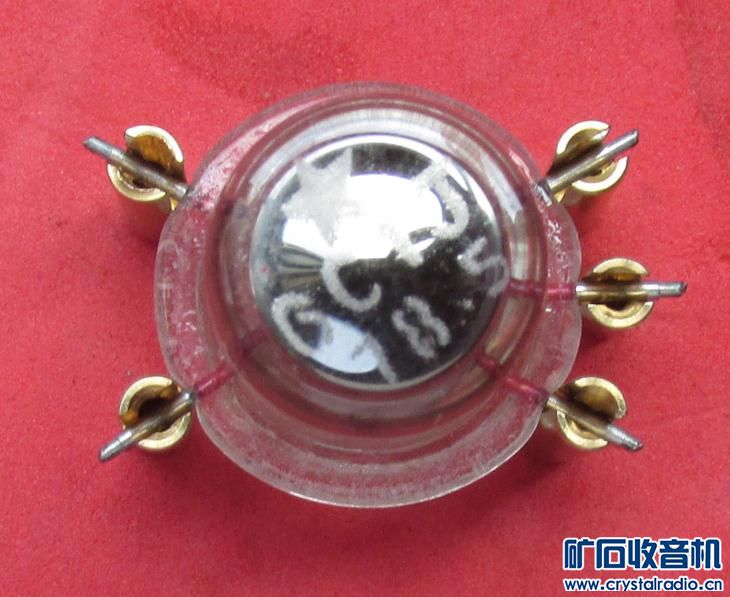

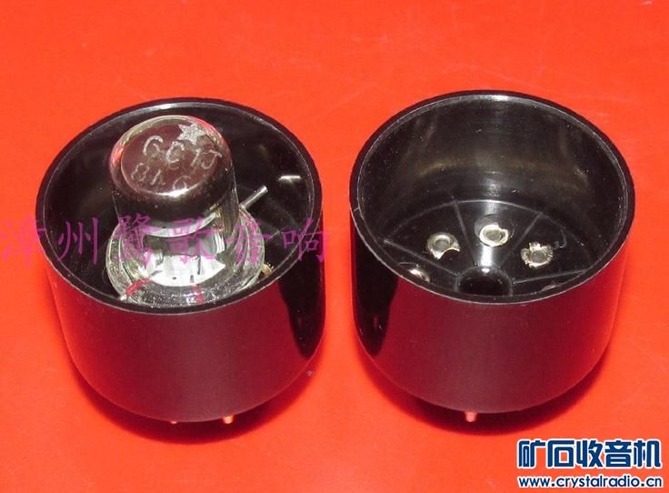

橡实管-座与应用:

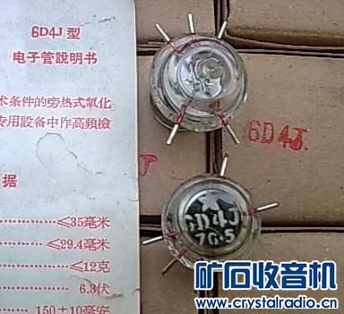

这是灰机上的
