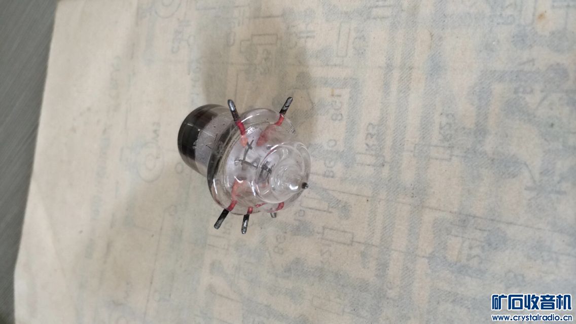

有个高频振荡管想利用到FM收音上面,可惜没有管座又从来没见过管座,请前辈们发个管座看看想D个,在管上直接焊可以吗
发表于 2018-6-1 11:32:25 | 显示全部楼层

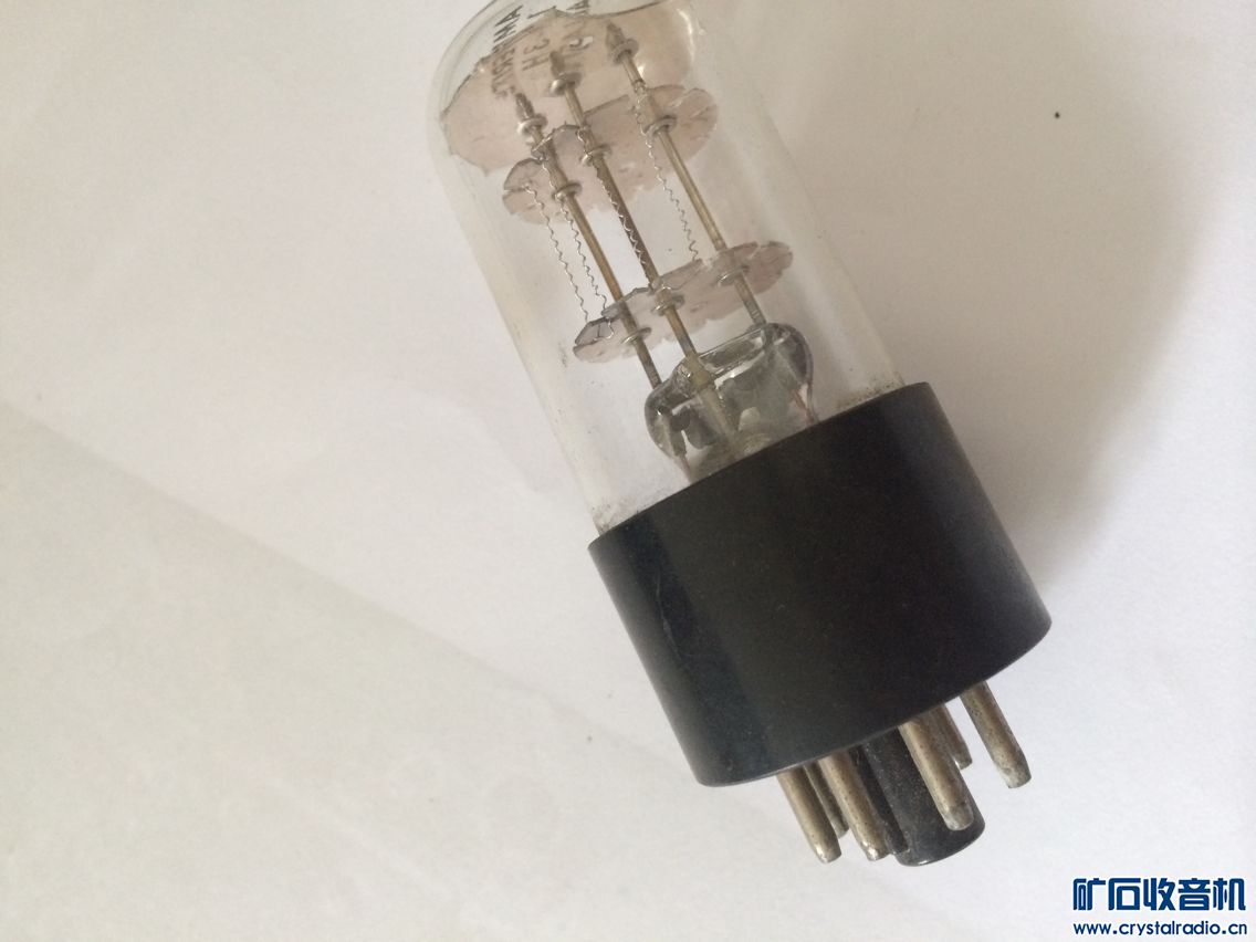

你发的图片不是橡实管。
 楼主| 发表于 2018-6-1 11:32:43 | 显示全部楼层
发错管子了,这个才是
发表于 2018-6-1 11:39:50 | 显示全部楼层
专用的管座很难找,底部用玻璃胶固定,把花生管管座拆开,用它的接触片(外面用细漆包线缠绕住)焊接引线插到管脚。
发表于 2018-6-1 11:54:03 | 显示全部楼层
白居不易 发表于 2018-6-1 11:32
你发的图片不是橡实管。
是一个GT管。
发表于 2018-6-1 11:55:29 | 显示全部楼层
白居不易 发表于 2018-6-1 11:39
专用的管座很难找,底部用玻璃胶固定,把花生管管座拆开,用它的接触片(外面用细漆包线缠绕住)焊接引线插 ...
我们也直接焊过,当然,要注意手法。不要焊裂了玻璃。
发表于 2018-6-1 12:16:43 来自手机 | 显示全部楼层
这个是稳liu管,不是三极管6C1

橡子管管座很少见,直接焊线用吧,6C1J除了分布参数外电气特性同花生管6C1做调频机肯定是没问题的,6C1J可以用到约900兆

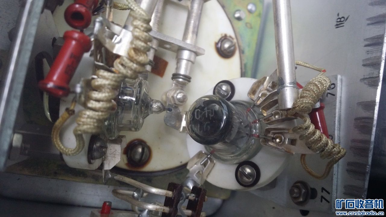

XFC-6标准信号发生器里也用了一只橡实管。
发表于 2018-6-1 15:13:26 | 显示全部楼层

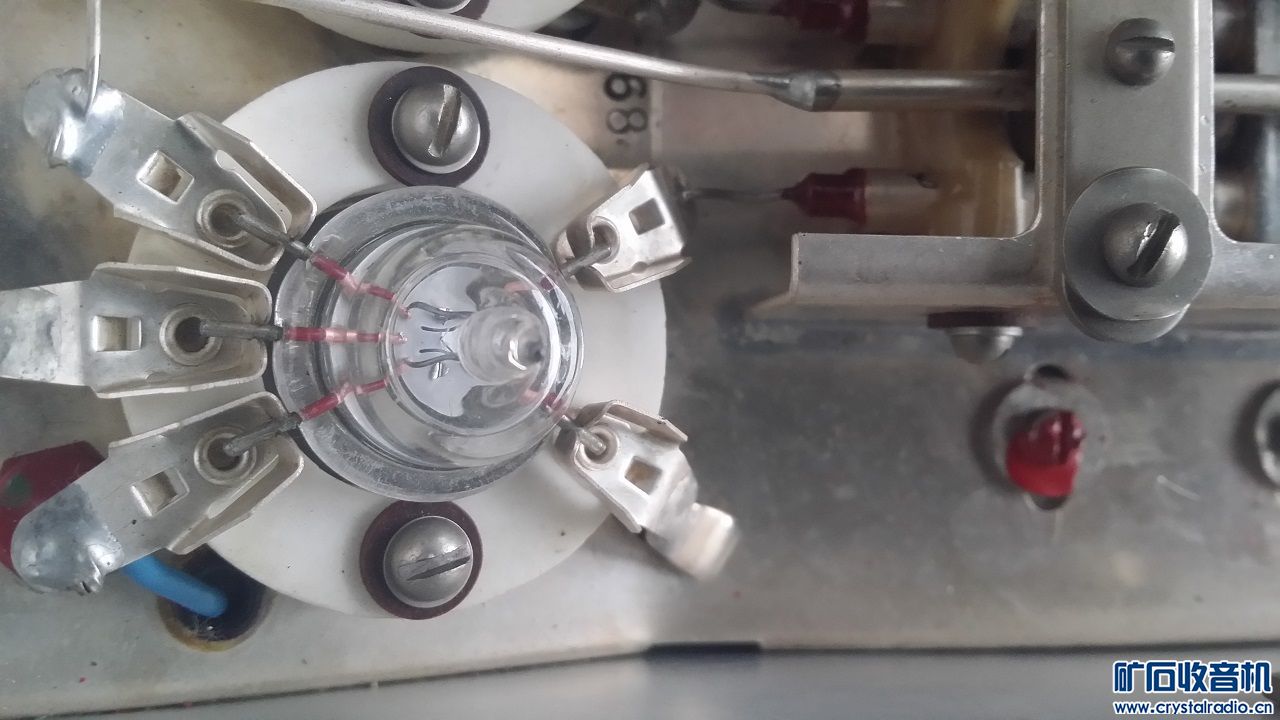

你把上面那只稳流管打碎没用也不好看,用它的管腰焊接橡实管。
