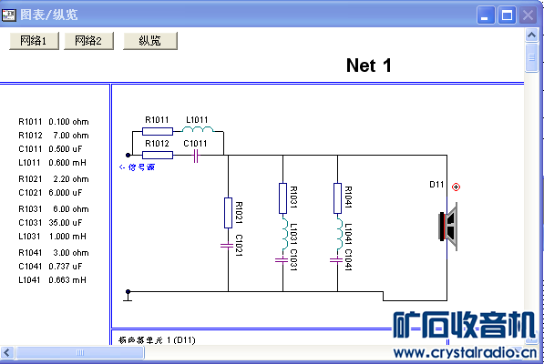

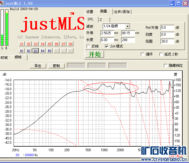

 楼主| 发表于 2019-1-16 19:57:13 | 显示全部楼层
上图是实测的高音压低大约2db的实测图,实际听感不错。
如果需要压下800hz和7000hz需要增加陷波器(下图)
高通
