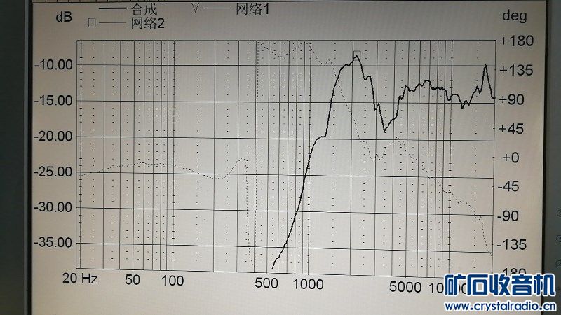

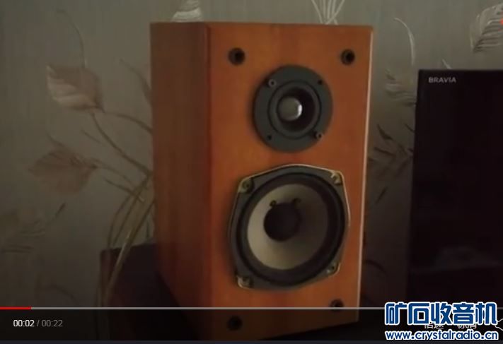

日本产品做工精致,淘汰的电视机喇叭怎么样?对此一直好奇,会不会有超值的发现?碰巧看到有坛友已经比较了很多喇叭,他说比较的结果,脱颖而出的是sony棕盆。于是大喜,因为买过一对套装,手下还有4.5寸箱子和佳讯分频器以及银笛高音(价格76/对,15,45),于是弄了一套,效果还不错,超乎预期。制作的时候,实测sony的曲线,吓了一跳:2k以后有个大坑,再测银笛更是头晕,两个坑居然几乎重合。这怎么玩儿?。。。。用三阶吧,即可以照顾到相位,还能让高音的爬升斜率调整范围扩大。经过调整,只是修改了阻容参数,最终把曲线中高音部分波动控制在正负2dB左右。。。。。想知道老的SS1和ss65的曲线么?频响误差可以到4db以上。因此,对于这么便宜的箱子,适可而止吧。(测试用的是远场,有悖挑剔的发烧原则 )录制过视频,无奈手机录音高音稍微夸张,低音下潜没有录出来。用音色厚而速度快的功放推尤其好听。不太喜欢高音亮的朋友可以增大高通回路电阻。上了张视频截图(螺丝还没有上齐)

视频来了。。。朋友听下。。6P3P单端直推,别忘了戴耳机听 。。

再听听它甜美的一面。。。很有发烧的味道
http://v.youku.com/v_show/id_XMz ... j.8428770.3416059.1

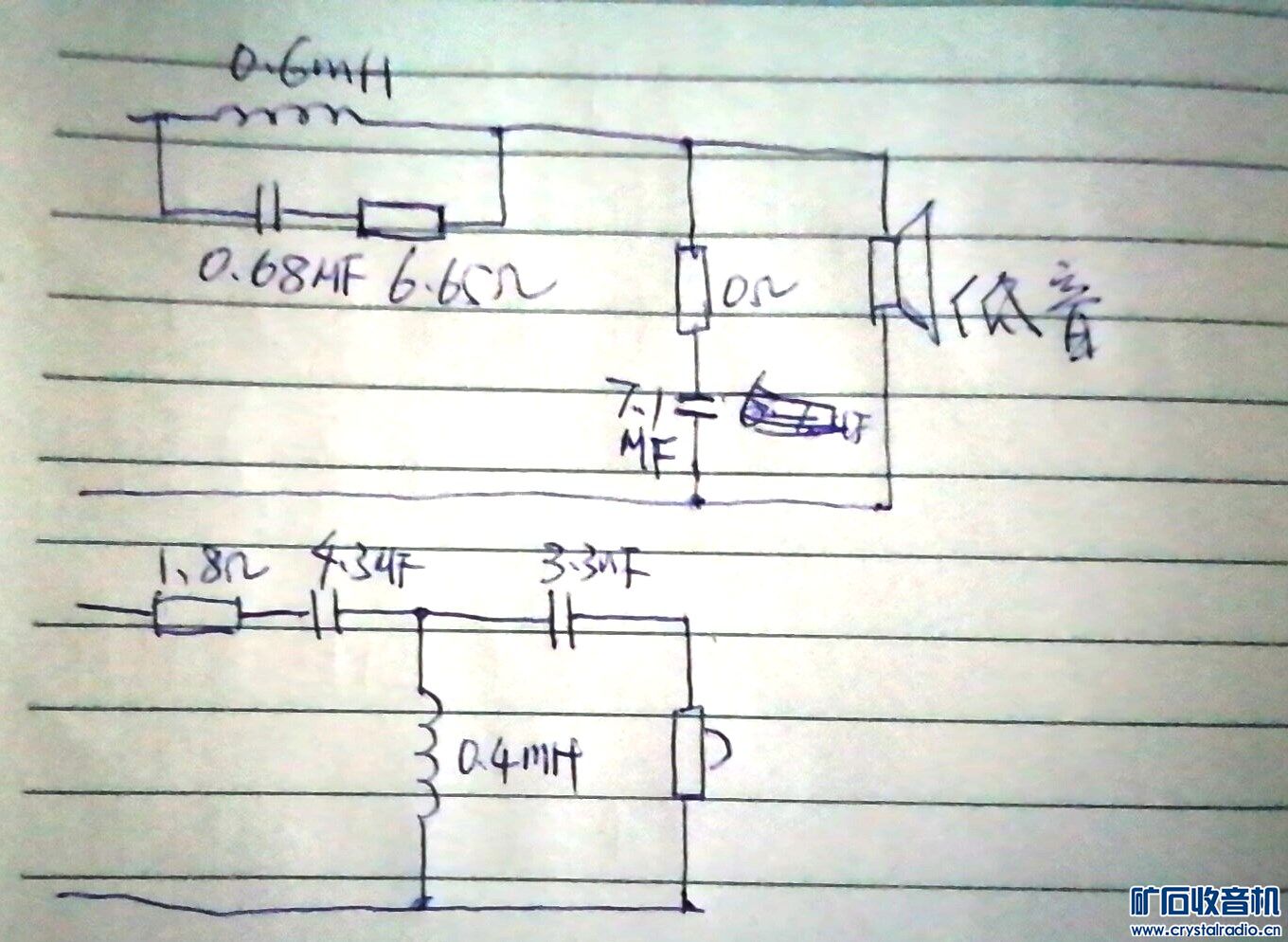

我自己顶下贴,不为别的。因为没看到有人下载分频器图,其实很多人出于各种原因都不愿意公开图纸。如果你自己没有资深的音箱调整经验,而且也没有测试工具,也刚好打算做一对小箱子,建议朋友你照方抓药,一定会比自己盲目听要可靠得多。我玩音箱用过成品分频器,后来用电压法EXCEL做曲线,直到用了计算机测试仿真,才基本能做到随心所欲调整任何自己希望的听感。感谢开发这个系统的高人,使得DIY音箱容易了很多,制作质量有了长足的进步。

,如果朋友不喜欢高音太强,可以把高通的电阻加大些。

喇叭个体差异大,照抄肯定不行。没有测试工具的帮助,想做好又不易。
