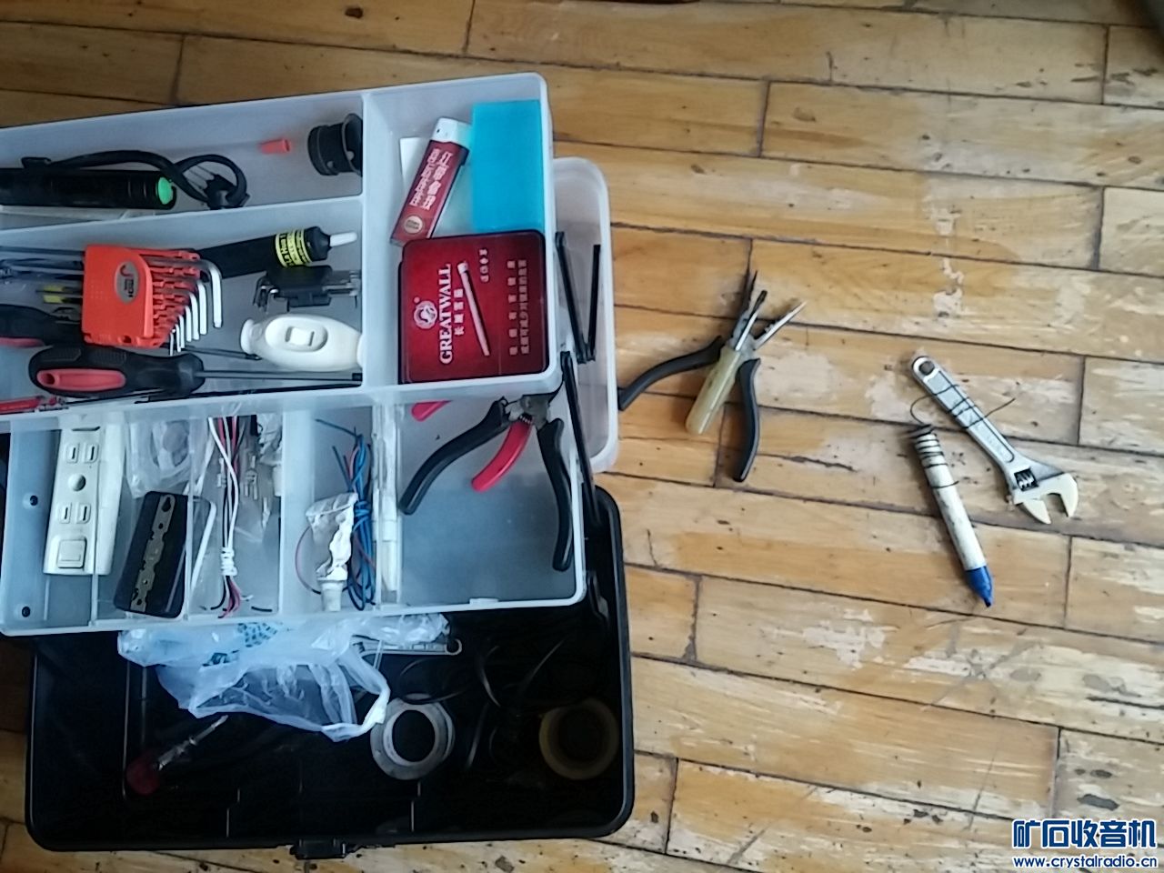

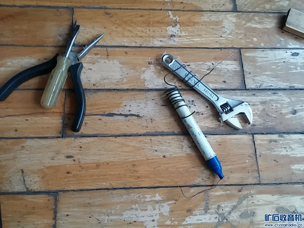

古董电器中这种缠绕接线方式,如何拆解!
 楼主| 发表于 2018-6-1 17:09:35 | 显示全部楼层
缠绕在纯圆形物体上,一松手全松了,而缠在带棱角的物体”这一圈“能防止相邻”下一圈松“!或是互相牵制!而且缠绕时候的预紧力还在!

实验现场全景
全景 实验现场
全景 实验现场
全景实验现场
全景实验现场

试试看:用你那个尖嘴钳子,垫上东西夹住,反方向松一点,点润滑剂,然后向上拔出。清洗后再套上,用尖嘴钳子正方向夹紧,修旧如旧。
发表于 2018-6-1 17:32:47 | 显示全部楼层
关于绕线:必须是较粗单股线,铜线需退火。
手工绕法:用钳子夹住线(横)及柱(竖),转动即可。
绕好后用压线桶压进去的!

楼主所述的缠绕是一种技术工艺而已,其他都是猜想,破坏了就只能焊接了。
