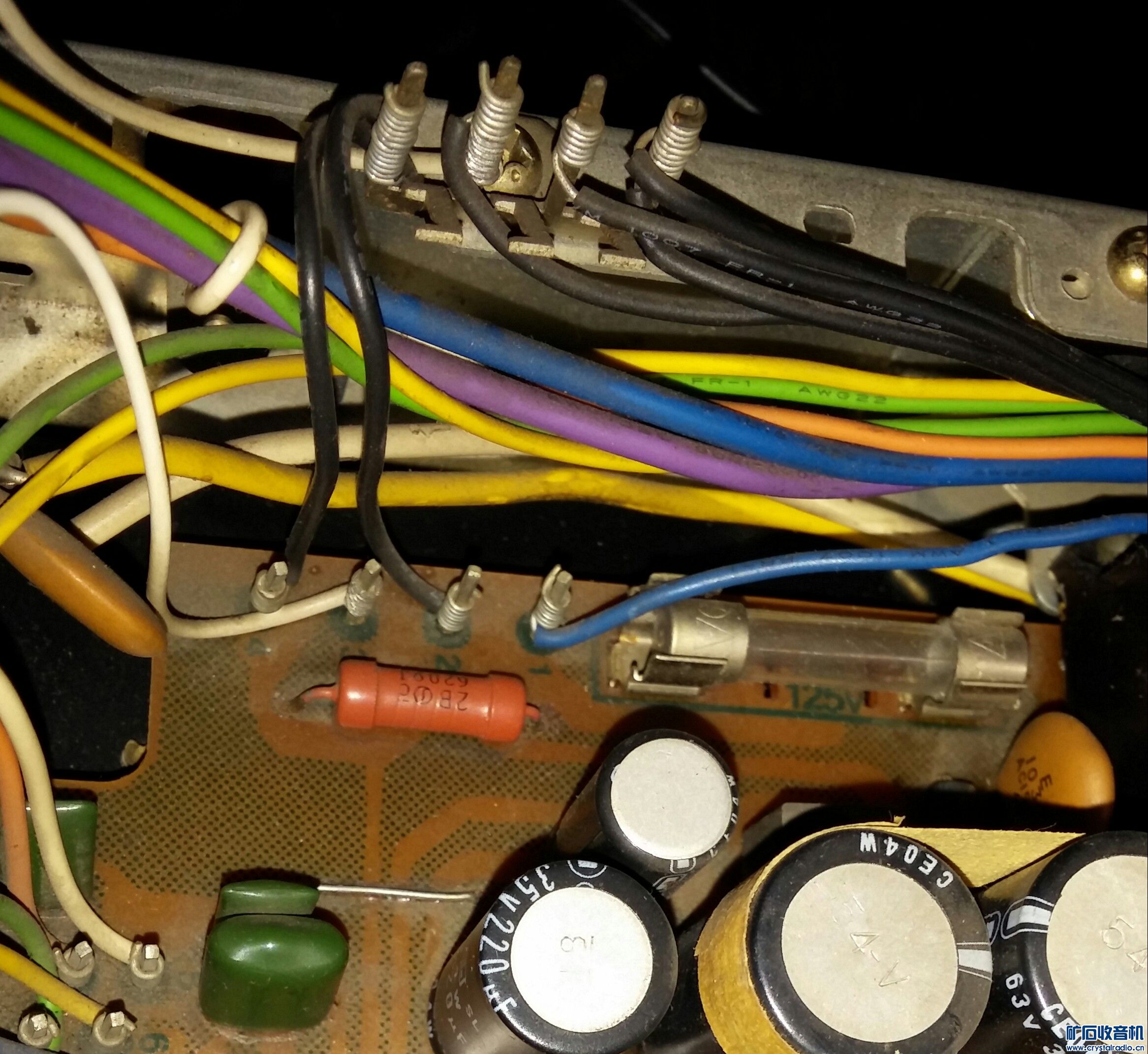

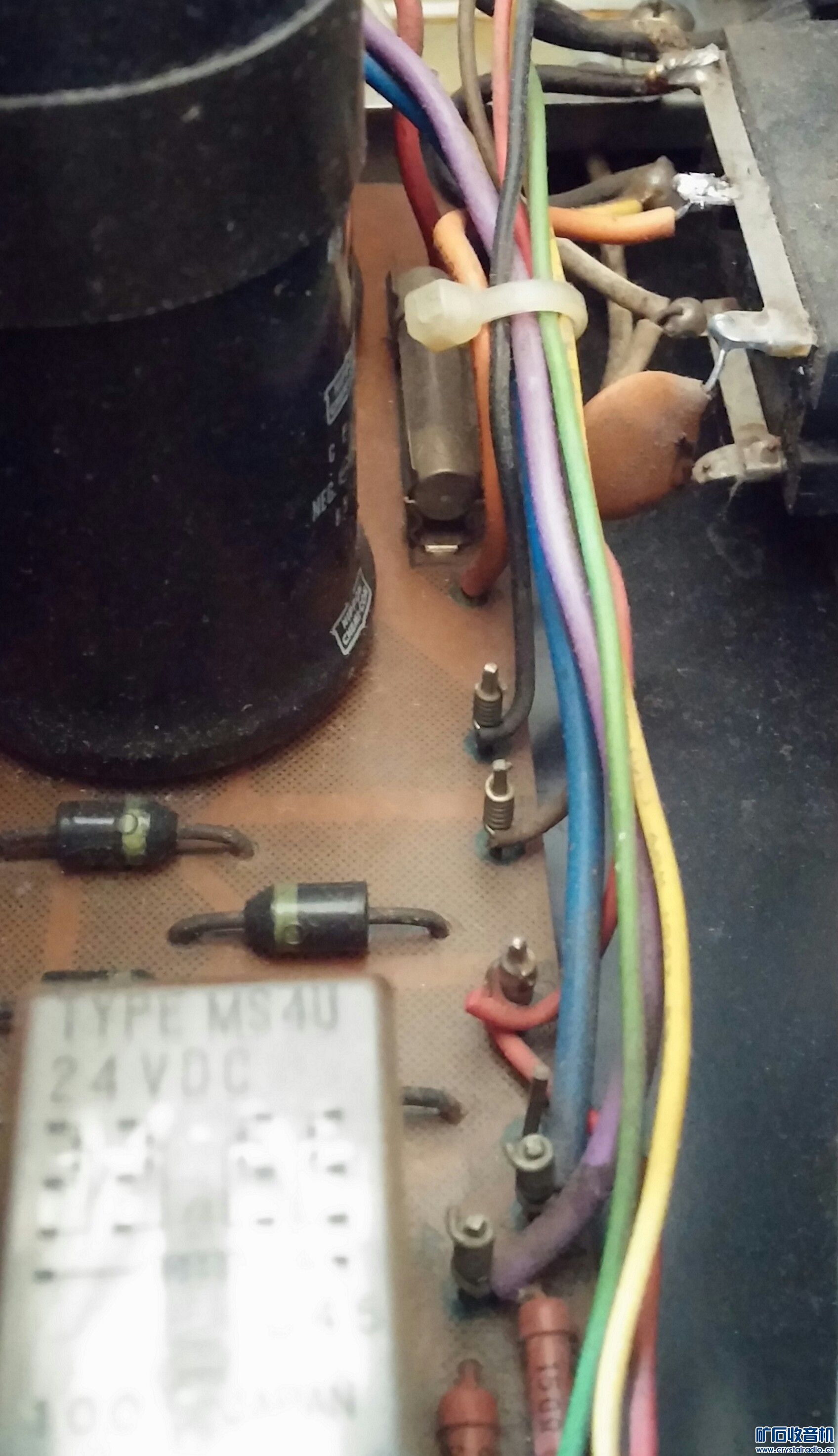

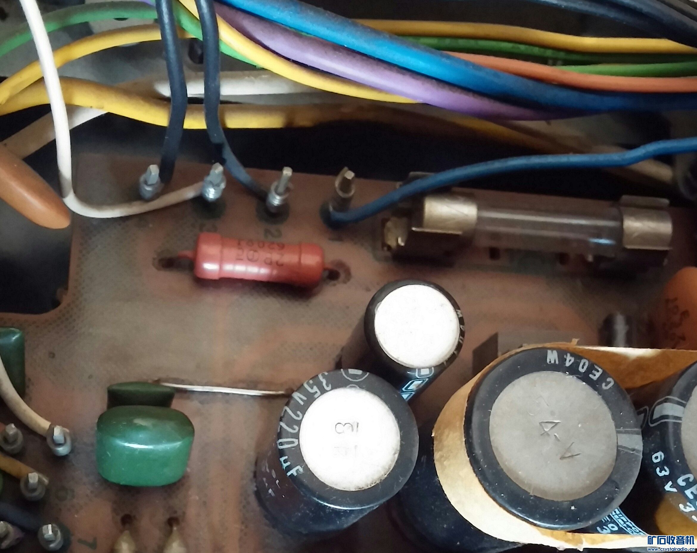

维修或是打理过程中,需要将电路板彻底拆卸下来,进行彻底清洗,而这些 ”缠绕接线” 如何打开,回装电路板又如何再次缠绕好,又能保证接触良好?或是干脆取消这种接线方式,直接把线焊接到那个接线 “柱子”上,可这样有破坏了原汁原味!纠结中。。。。。。

这都是小日本机子为了节省成本闹的,一个办法就是直接剪了,装时改用接插件;二是直接拆了,装时重新绕上去。

有个好处不用烙铁了有尖嘴钳就行。
发表于 2018-6-1 09:57:07 | 显示全部楼层
我过去在厂子修电话总机时,有一种电动式缠线器,装两节一号电池

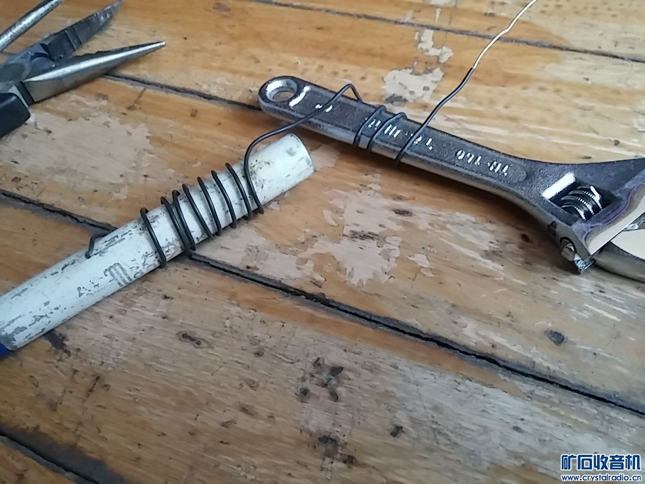

找了一段上了锡多股导线 缠了一下做实验,发现圆形的接线柱缠不紧,无论多大力气,都缠不紧,但六棱的接线柱能缠紧! 可以推断出四方的接线柱也能缠的紧!! 这个问题好像困扰了我很长时间,我一直有疑问 ”日 本 人 “是如何缠紧的,原来带棱角的接线柱,谁都能缠紧!!

有专用的绕线机(电动),通信机房配线架过去有绕线式的。上网找找,肯定有卖的,还有专门的拆线螺丝刀。
发表于 2018-6-1 11:29:12 | 显示全部楼层
这不是那么简单的一绕就可以的,要有一定的力度,要用专门的电动缠绕工具才有保证。它的理论是通过足够的压力使两者之间产生分子的结合。

因为有菱角(硬),才会使上了锡(软)的弹性差的导线上,压出一个小小直角槽来,这个槽使导线不会沿转轴滑动,拉力越大/圈数越多越紧密;如果是没有菱角的光滑硬柱,它就卡不死,容易松动。如果导线是有很好弹性的小钢线,同样缠不紧的.....

9楼正解.这方法在家用电器上已经不用了.都改用排插了.你可直接改焊接.要想保留原来的风格,也可用镀锡线照原样绕上去,再用烙铁焊一下.单用手工绕上去是不行的.

瞎说!绕接比焊接有更高的可靠性。绕接需要专用绕接器。

又做了个实验,用"绑线"(带薄塑料皮的铁丝而已),相同力度缠绕在记号笔上和扳手上,松开手后,记号笔上的绑线松脱了,而扳手上绑线的没有松脱,虽然扳手上的绑线的圈数还少一些!看来还不仅仅是有”小小直角槽口“”的原因! 不仅仅!!
