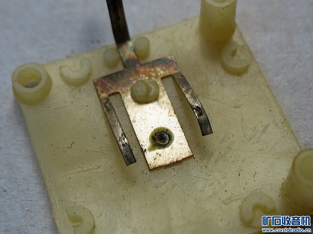

不会;变压器有用一点点。点到转轴针尖连接后盖部位;
注意:不用弄很多到塑料薄膜中间,这样会改变电容的介电常数的;电容量就变化了;知道后果吗?就很难说会收到什么台了
撬开外壳;
从侧面可以单独中间的顶轴针尖;
用针头沾一点变压器油;或缝纫机油;点到转轴连接部位;
来回转动几次;
应该不会卡啦卡啦的响了
仅供参考;
原来记得好像直接从后面中间冲着转轴位置,打个孔;也行;小心些应没有问题;
发表于 2018-5-31 15:54:12 | 显示全部楼层
原理就是;动片和外接的连接片接触不好;注油可以将氧化层研磨或者冲掉一些;就是这个意思;

发表于 2018-5-31 19:14:13 | 显示全部楼层
peiguoqing 发表于 2018-5-31 13:50
非常好,原来我这样干过。很久没动过双联了。
记得用注射器或针头,沾点变压器油注到动片连接后盖的部位 ...
原装的塑料双联转轴尖用的是润滑脂,不是变压器油,变压器油太稀了,不建议使用。

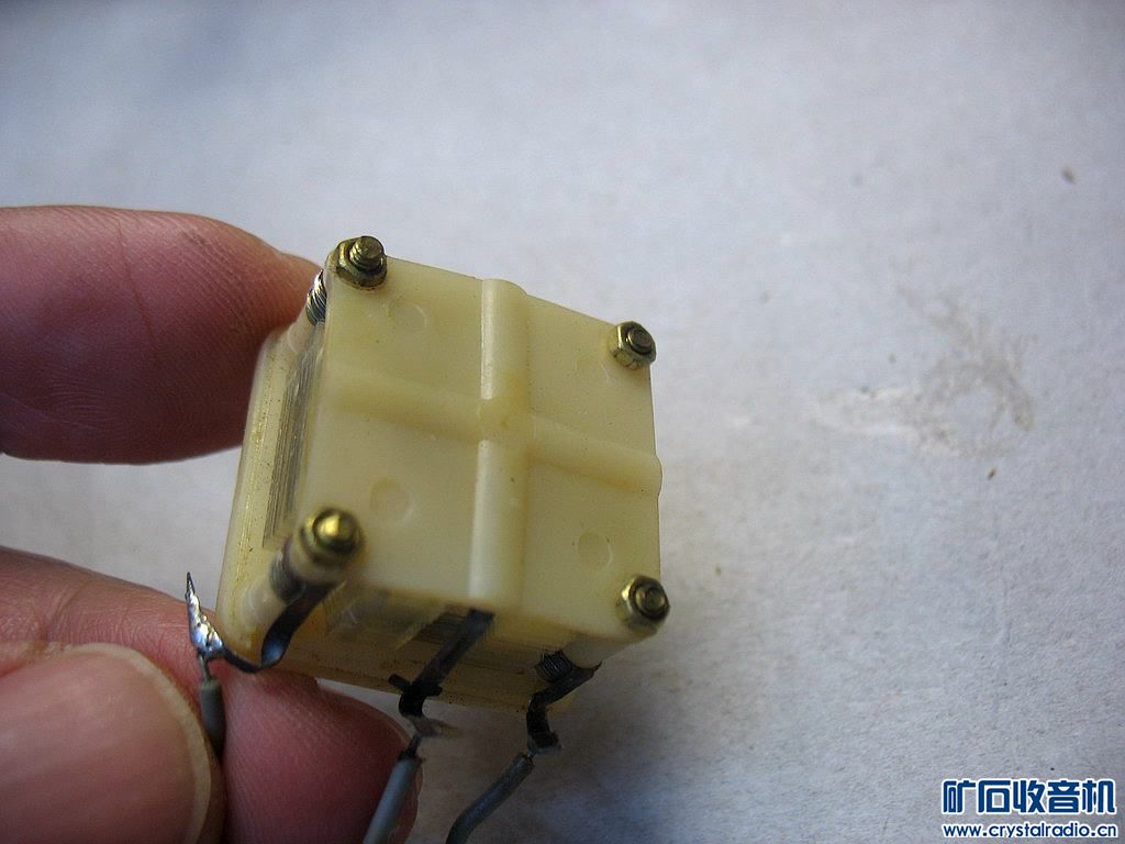

发表于 2018-5-31 19:27:51 | 显示全部楼层
果果的好爸爸 发表于 2018-5-31 14:09
好复杂。我怕拆开了安装不上。
千万别用酒精浸,除非你的密封双联的上盖掉了,否则动片是不可能有脏物进去的,浸了反倒可能会出现新的问题。下面是我拆一个双联清洗的照片,不是什么难事,最难的是如果上盖粘得太紧,强行拆开可能会损坏上盖。但大多数都不会粘得太紧的。
