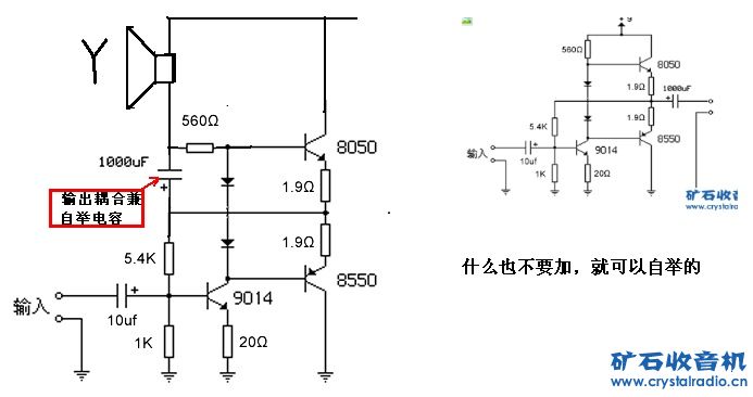

此电路我从一个垃圾有源音箱里拆出来过!!静态电流不小!效率奇低!!电源从5V~12V都能响。12V电压下不是真功率最大也就300mW!左右!!!
发表于 2011-2-10 08:44:43 | 显示全部楼层
没设置自举电路,效率高不了,其实就是加一个电阻和一个电解电容器的事儿,就行了
发表于 2011-2-10 14:05:32 | 显示全部楼层
回复 17# 蒙古乐忽门 的帖子
自举电路的一种,问了应该答复

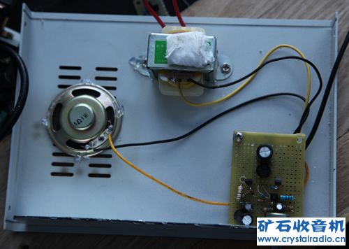

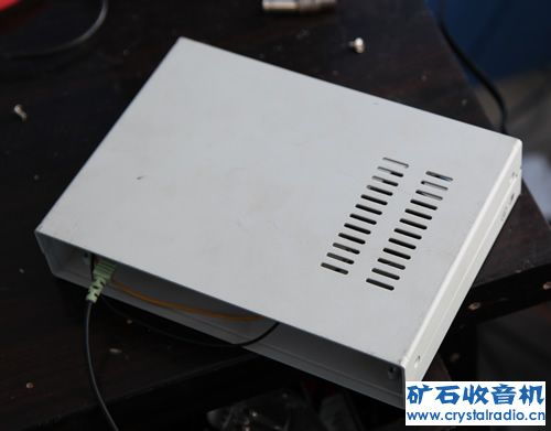

 楼主| 发表于 2011-2-11 14:32:53 | 显示全部楼层
准备加个外壳
内部
外部
因为还没有合适的音量电位器,还不知道面板应该做成什么样子
发表于 2011-2-11 14:41:40 | 显示全部楼层
该电路最大输出有500毫瓦就不错了。

听取了蒙古乐忽门哥们的指导增加了自举电路,修改了图中不标准的参数。我的滤波电容用的大一点。
完工总装
有两个小缺憾,一个是小E 牛的螺丝安到上面了。一个是做面板用的铝塑板小一点。

原帖由 蒙古乐忽门 于 2011-2-10 08:44 发表
什么也不必加,就可以自举的:

非常感谢radio1942给我讲自举的简单方法。有空我试下
