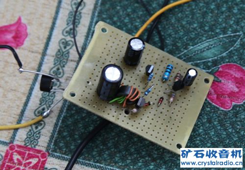

小晶体管OTL功放。2W的功率,声音很柔美。废话少说,上图!
功放用的是洞洞板,以前用过的旧板子焊的那面都焊烂了。就不上图了

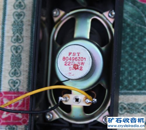

这是测试用的喇叭,摩托罗拉电台里的。

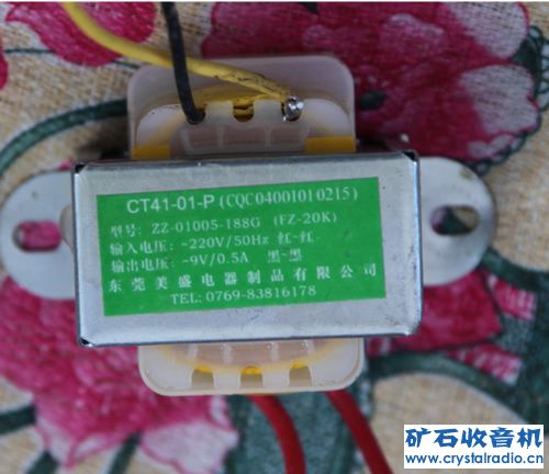

开始用电脑的usb供电,干扰太大没办法把我的拆机电源拿出来

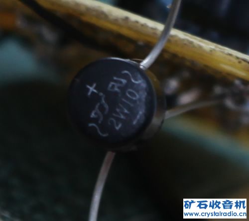

2A的整流管,稳定。

OTL电路刚时兴的时候都有自举电路,现在都取消了不知何故?

喇叭的阻抗22欧,?电源9V,功率不会有2W吧?

那个小线圈是原来板上的,懒的拆。2W好像真的没有,也没有仪器。带1W的小喇叭还挺响的
 楼主| 发表于 2011-2-9 16:07:27 | 显示全部楼层
1.9是表测的,也许不准。五环电阻我不会算

以前的电路中还有在那5.4k电阻上并联一个小电容负反馈用
