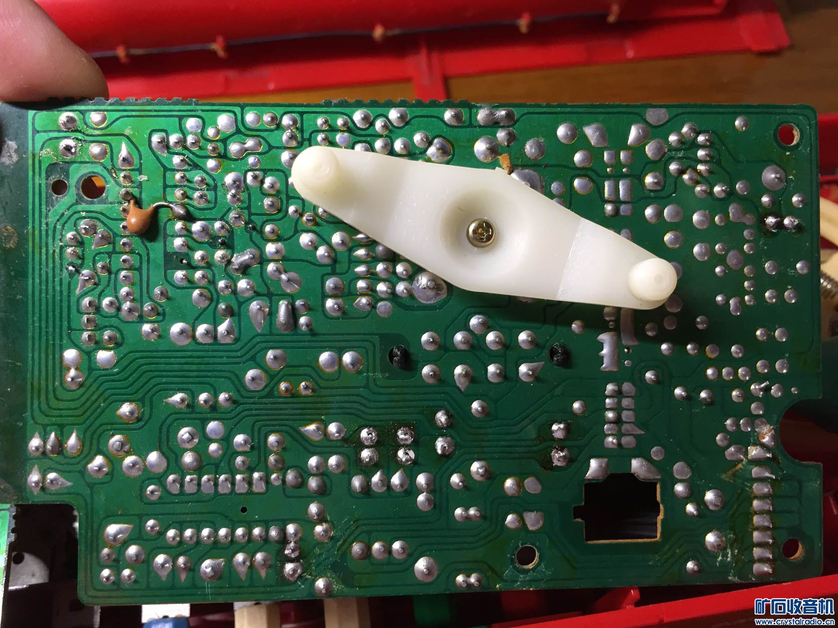

SANYO M-7020F,简单来说,就是AM声音特别小,搜台数在2-3个之间。
FM方面,搜台正常,立体声灯也亮,但是声音有问题的。具体描述一下:
1、调谐的时候同一个电台,两个点能点亮立体声灯
2、立体声灯亮时,信号也好,但是声音不对,一是杂音大(没调到台的时候杂音反而不大);二是失真,有点像是回响,也有点像是信号太强爆了的感觉(不管后级调大或者是调小声音)。
用的管子是LA1260,和LA3361

AM灵敏度低,可能是LA1260的12脚AM混频输出IF选频中周的内附槽路电容氧化变质,可拆下其看一下,如是,直接捅碎换之。第二张照片左上固定孔下那个中周,次级接455KHz滤波器。

好了,焊工太差。。。12脚AM混频输出IF选频中周,周边电路板都翘了。。。
对了,撬开看了下,槽路电容,不是纯黑色的了,有长方形的浅色块。这个是已经坏掉了吗?

T1是FM的鉴相器,微调下磁芯看看有没有效果,内附的电容也很容易氧化,可拆下清理或捣碎换掉~
微调了一下,顺时针到底,FM的声音变得最大,但是音质么有变化。
还是杂音,破音。
 楼主| 发表于 2018-5-29 22:15:56 | 显示全部楼层
