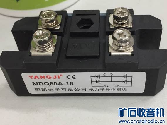

准备DIY个启动电源,想用60A整流桥的4个PN并联后串入做输出反向保护。
请教一下各位二极管并联能增加电流吗?
下面这种整流桥并联串入后可以启动汽车吗?(准备用两个桥,每个桥取两个PN结)
就是这种整流桥
就是这种整流桥
发表于 2018-5-29 17:27:25 | 显示全部楼层
jscj 发表于 2018-5-29 15:43
应急启动并汽车电瓶上时怕手残正负夹错
看你这个帖子总觉得有哪点儿不着谱,想想后才知道原来为了防手残而让脑袋做出了个脑残的设计
回帖的坛友都步入楼主的节奏了
串了二极管后只是白白的吃了压降,一点防反接作用都没有。
接对了,两组电池电压相同没有发生大电流,接错了,二极管正向导通大电流一样炸出来,二极管只不过消耗了自己的压降。
补充内容 (2018-5-29 19:30):
是我想不周,把二极管固定在车上还是可以防接错的。
发表于 2018-5-29 15:43:04 | 显示全部楼层
两个二极管直接并联,额定电流乘以1.83,两个二极管串联,耐压增加到单个二极管的1.83倍
发表于 2018-5-29 15:16:05 | 显示全部楼层
完全可以!并:电流成倍耐压不变!串:耐压成倍电流不变
并联倒是可以,每个二极管后面再串联一个0.1欧的电阻,尽量选择参数一致的二极管,然后并联后的电流参数稳妥一点取总电流的0.8倍,其实普通二极管都有个瞬间最大电流,查一下参数你会发现60A的二极管瞬间电流非常大。

发表于 2018-5-29 15:44:40 | 显示全部楼层
我觉得你最好不要用这种桥堆,这种桥堆一般都用于高压场合,低压场合不实用,还是用那种大电流的肖特基二极管或大电流的场效应管好,那种内阻很低,压降小,启动有力。给你举个点简单的例子,如果普通二极管内阻是50mΩ,启动电流是50A,压降是2.5V,汽车电瓶如果是12V,启动机电压只有9.5V,你觉得起动机能有力么?
发表于 2018-5-29 16:07:49 | 显示全部楼层
并联的话,每个二极管都要串一个均流电阻,阻值在20毫欧左右,并且最大工作电流限制在50%的标称电流内。
作为汽车启动电路中串联元件,60A的四个管子并联是不够的,至少要八个。

发表于 2018-5-29 16:39:21 | 显示全部楼层
1,四个二级管组成的桥无法将二极管分开,不能组装成并联电路。
2,60安的桥电流太小不能用在汽车启动电源。建议汽油车在1000安以上,柴油车再2000安以上。

启动电源无需二极管,直接用就行。不用时把正负极做好绝缘。
