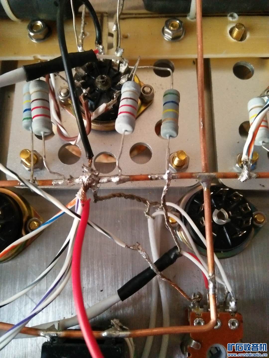

请教胆机电源问题

 楼主| 发表于 2018-5-27 18:39:44 | 显示全部楼层
前辈见笑,机箱手工还说的过去,一天做点干了一个多月,看外观还行,可是噪声大,基本没法听。
发表于 2018-5-27 18:40:31 | 显示全部楼层
lnfsxy 发表于 2018-5-27 18:31
灯丝6.3一端接地。双3.15中心抽头接地,电源屏蔽地,二次高压0,把它们汇集一点然后接到电压阴极电阻地附近 ...
信号输入是用的屏蔽线吗?
 楼主| 发表于 2018-5-27 19:04:46 | 显示全部楼层
169158068699671513.jpg    是特氟龙镀银屏蔽线
发表于 2018-5-27 20:52:28 | 显示全部楼层
说实话,电子管灯丝用交流电,想消除交流声是很困难的。最好用直流电好处理。
发表于 2018-5-27 21:00:14 | 显示全部楼层
插上管就好了。
发表于 2018-5-27 21:27:17 | 显示全部楼层
做个屏蔽罩,把第一级放大管屏蔽起来。

注意屏蔽,电位器接地,电位器外壳接地。6N3中心柱接地,接到栅极的电阻500K引线尽力短。喇叭负反馈到阴极电阻好像没有,接入试一下。

海版主,我就是插上管子有大噪声,不插管很安静,32欧姆耳机听,基本没噪声,
