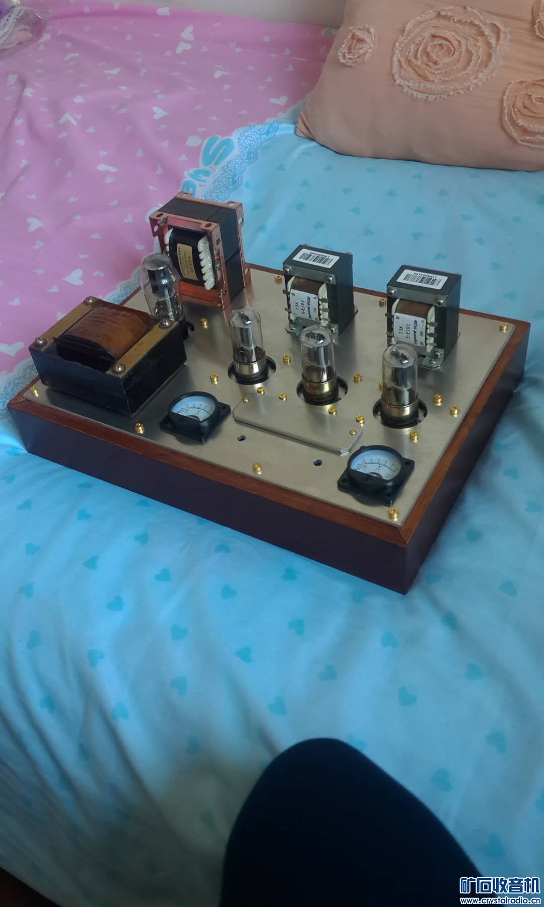

个人第一次做胆机,二次高压双250v经6z4pa整流,空载电压350v,网上找资料说一般整流空载比正常电源高10%,我的问题出在哪里?先谢谢了

空载电压是√2E也就是1.414X250=353.5V。带载电压=1-1.1E。250X1.1=275V。也就是250到275V之间。空载比正常电源高10%没有道理。

加负荷就降下一些。
 楼主| 发表于 2018-5-27 13:32:32 | 显示全部楼层
带负载后280v左右
 楼主| 发表于 2018-5-27 13:38:08 | 显示全部楼层
机箱是家里装修剩实木地板头和网上买的4mm铝板,自己买工具开的空
 楼主| 发表于 2018-5-27 13:42:27 | 显示全部楼层
开机后噪声比较大,母线接地和星型接地都试了,还是有噪声,原来是6n9+6n8耳放电路,噪声除不掉,又改6n3+6p14还是有噪声,请教各位大师怎样处理?
发表于 2018-5-27 15:13:44 | 显示全部楼层
灯丝接地怎样处理的?你的接地点有点多。
 楼主| 发表于 2018-5-27 17:58:02 | 显示全部楼层
下午继续找问题的原因,改到电压放大阴极电阻地,电位器和输入屏蔽地也分别接到阴极电阻地,噪声小了点

我做单端都是CLCRC滤波,一点接地,都不能彻底解决交流声,只要距离喇叭20厘米听不到交流声就是我的标准。

灯丝6.3一端接地。双3.15中心抽头接地,电源屏蔽地,二次高压0,把它们汇集一点然后接到电压阴极电阻地附近,这样对吗?
发表于 2018-5-27 18:35:35 | 显示全部楼层
lnfsxy 发表于 2018-5-27 18:31
灯丝6.3一端接地。双3.15中心抽头接地,电源屏蔽地,二次高压0,把它们汇集一点然后接到电压阴极电阻地附近 ...
还有电位器地,电源部分电路上一下。
