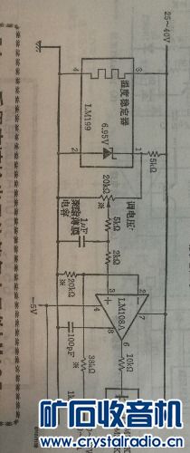

看了有那么大。搞几节锂做个18V左右的电池组。怎么也可以用上凢年吧!
发表于 2018-5-26 23:29:15 | 显示全部楼层

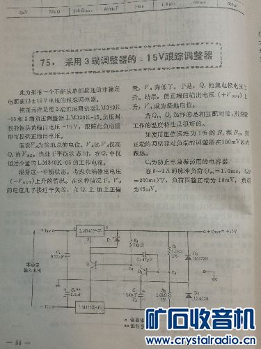

仪器用线性稳压块,用个小变压器全桥整流+7818稳压
发表于 2018-5-26 23:30:51 来自手机 | 显示全部楼层
这个电源很好,符合你的高性能。
发表于 2018-5-26 23:34:30 来自手机 | 显示全部楼层
发错了是这个

发表于 2018-5-26 23:42:32 来自手机 | 显示全部楼层
这个清楚了

倒过来了。

仪表供电用电池供电比较好。升压和220V供电有干扰

仪表供电对电源电压的稳定要求不高,要求是低纹波,多级线形稳压电路串联最好
发表于 2018-5-27 10:05:37 来自手机 | 显示全部楼层
试试用好一些的18v左右的笔记本电源。
