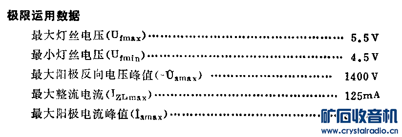

求助各位,5Z2P的参数
发表于 2025-2-28 12:48:48 | 显示全部楼层
和国外的5y3通用
