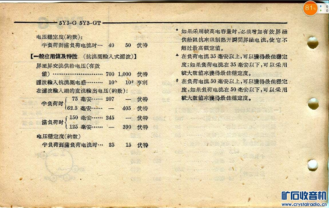

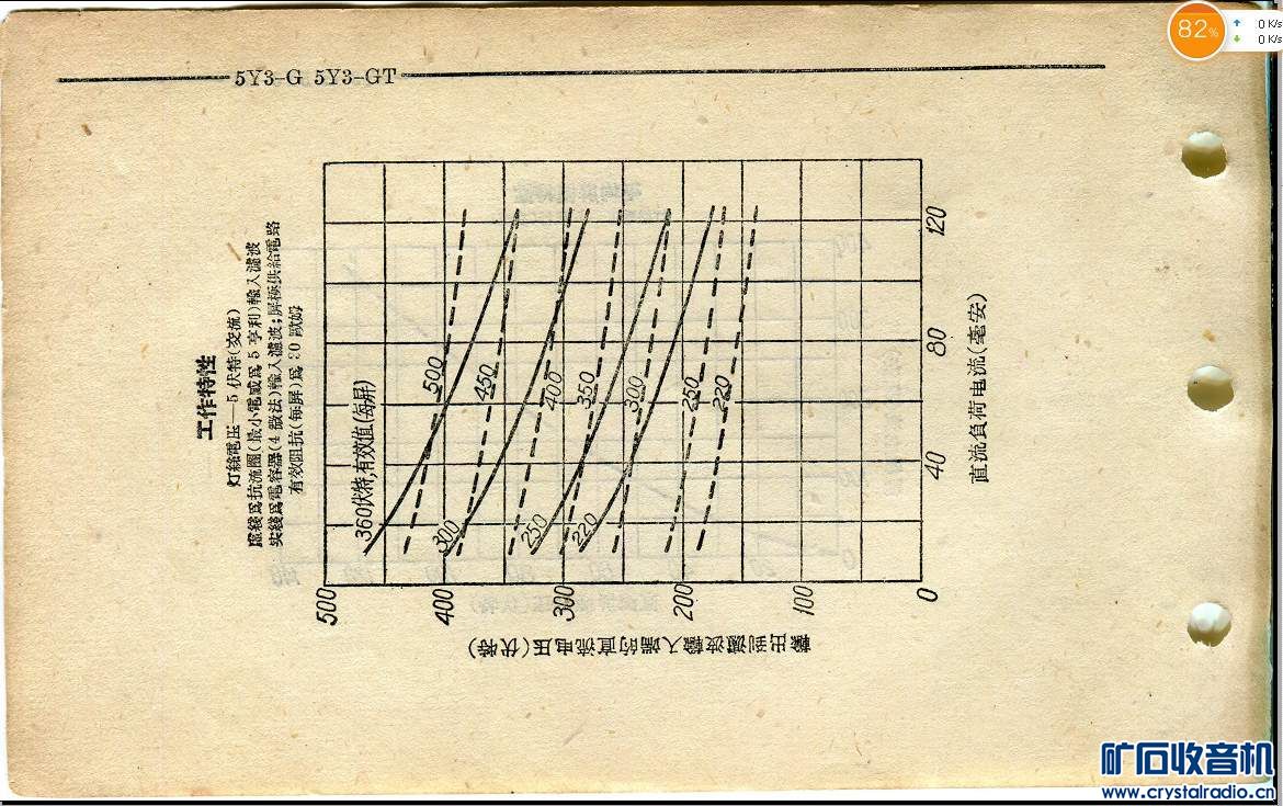

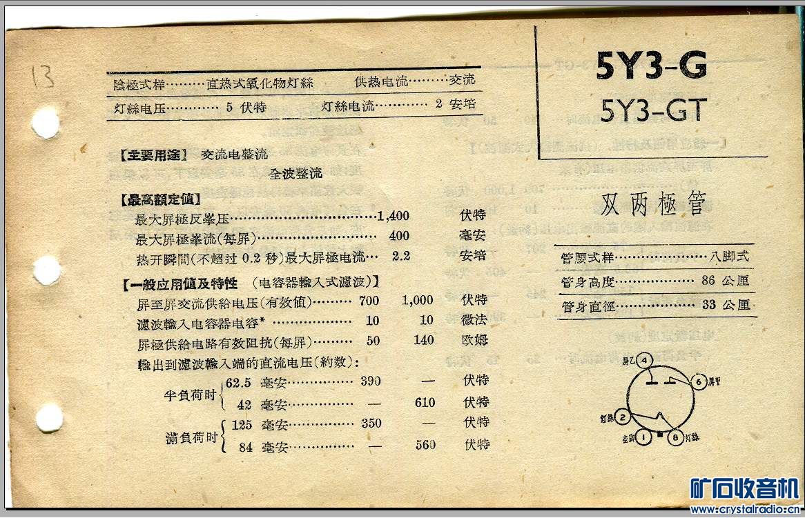

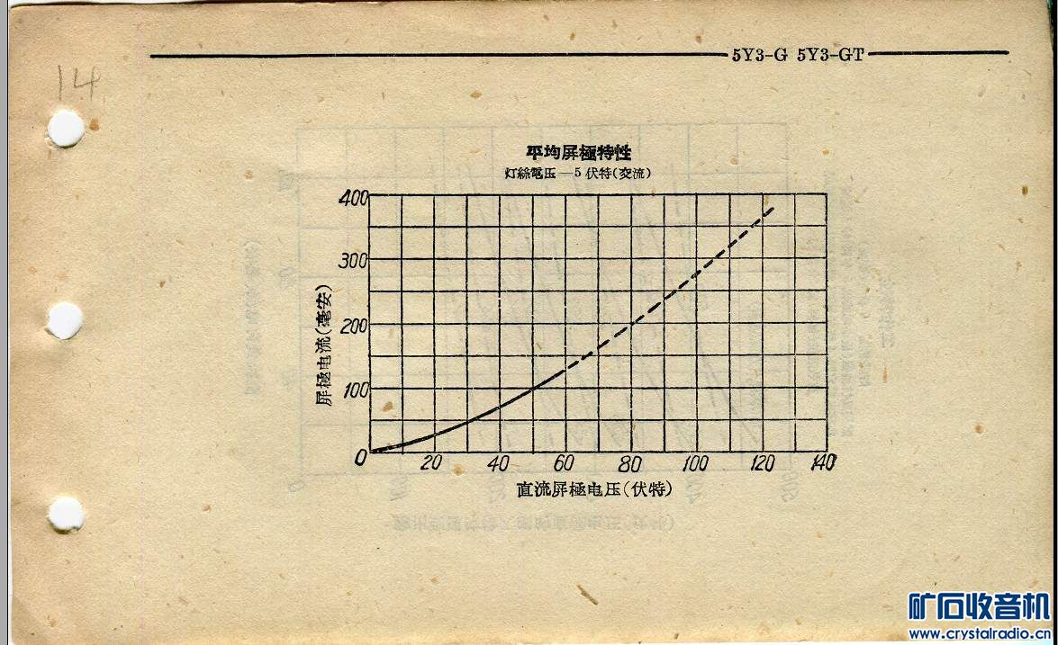

5Z2P不是冷门管。40-60年代的收音机整流管5y3被普遍采用。国产的旧型号5Y3改新型号后就是5Z2P。现在给你个完整的参数。

 楼主| 发表于 2018-5-26 13:32:43 | 显示全部楼层
谢谢于版主!

这个老大八脚管还有货?想当年在学习无线电时的入门的元件了。这个灯丝是独立的5V,不要与其它的灯丝混用。灯丝电流2安整流电流125豪安。也就是说是伍灯或六灯收音机的整流管。
