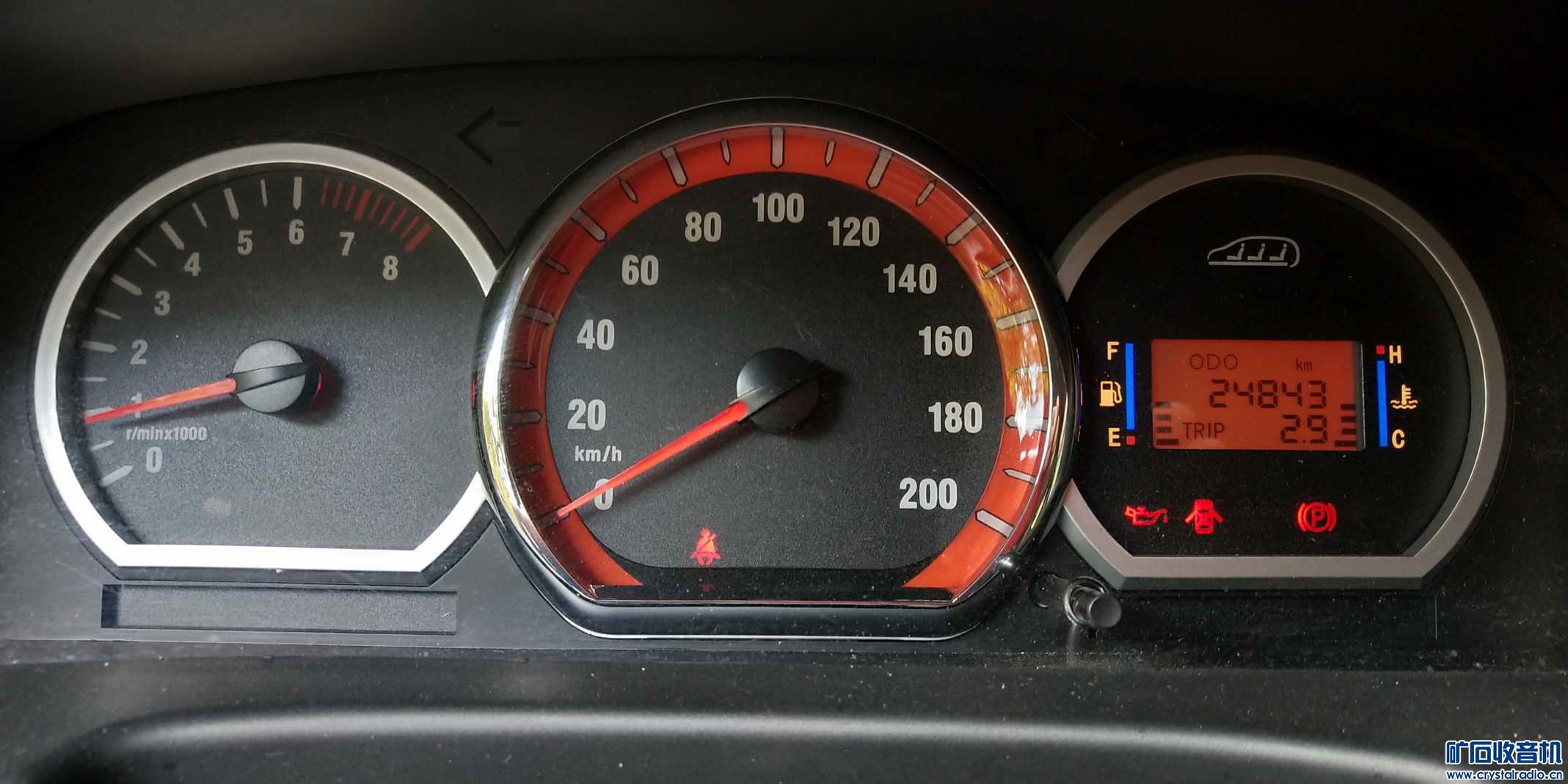

1、首先热车, 这个热车比较重要,只有温度高了以后 润滑油的流动性会更好,便于换油,如果是冷天,机油拉丝随风飘荡 污染地面也不好。 热车温度一般60度左右为宜,也就是你手摸缸头能够忍受一分钟左右的状态。

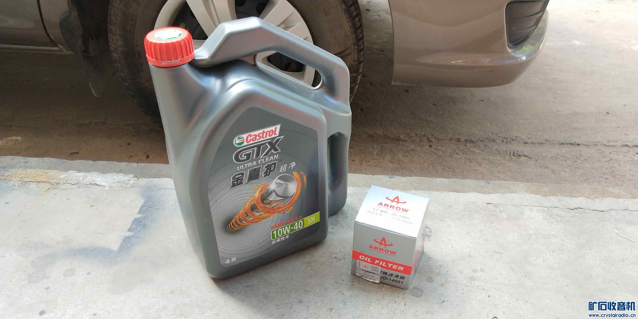

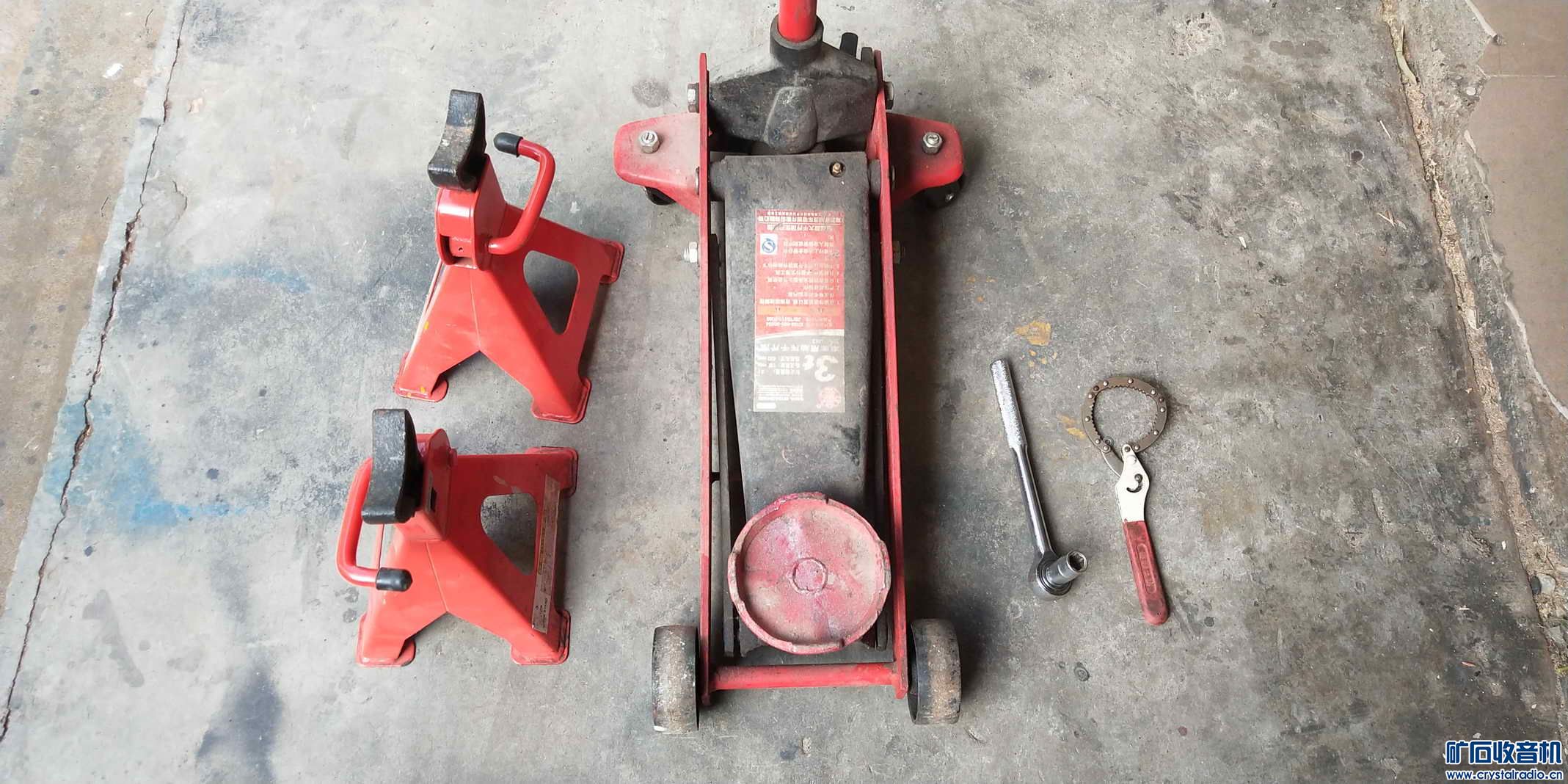

2、热车同时准备工具, 和使用耗材。哥手里就这点工具。

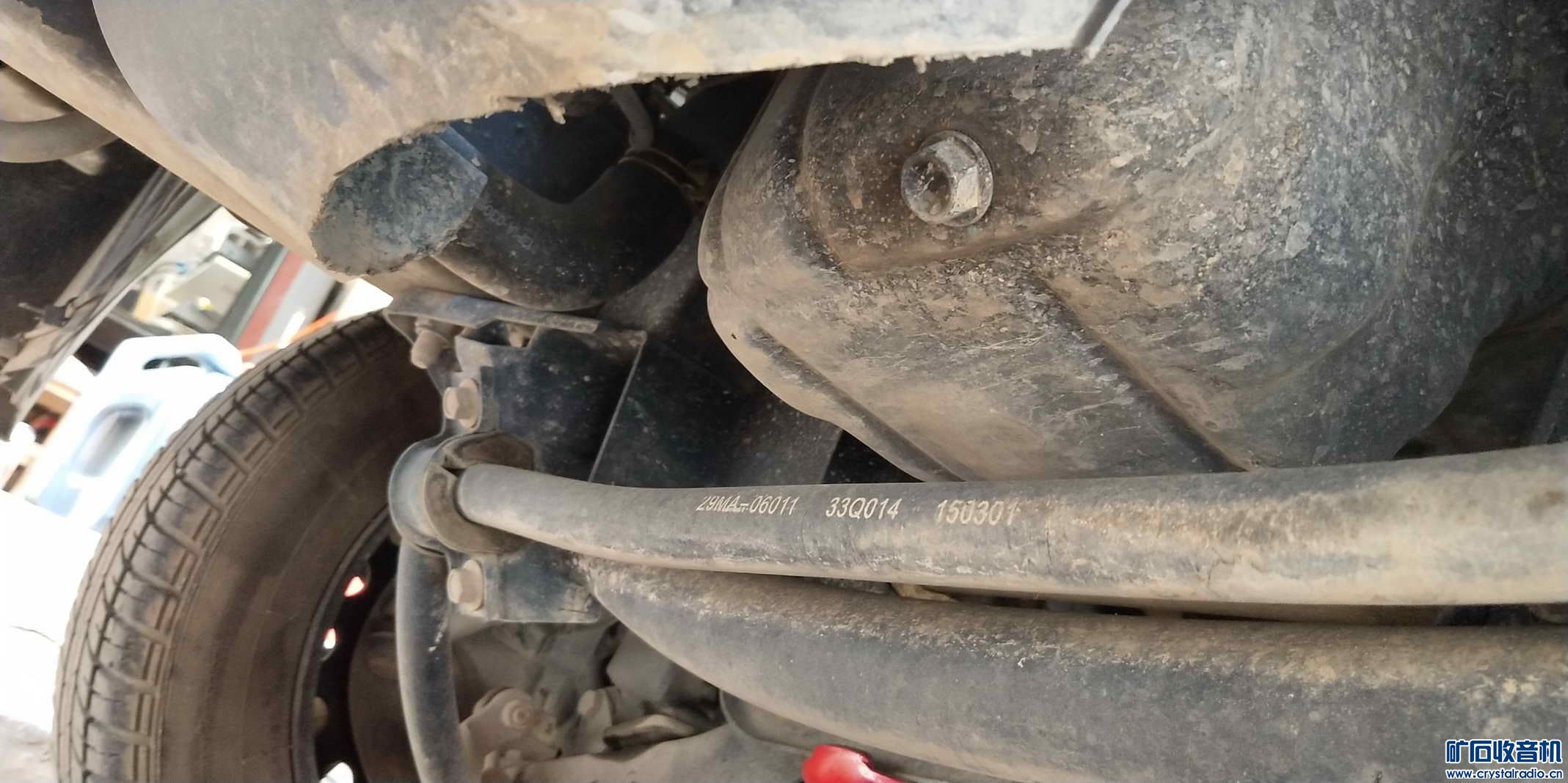

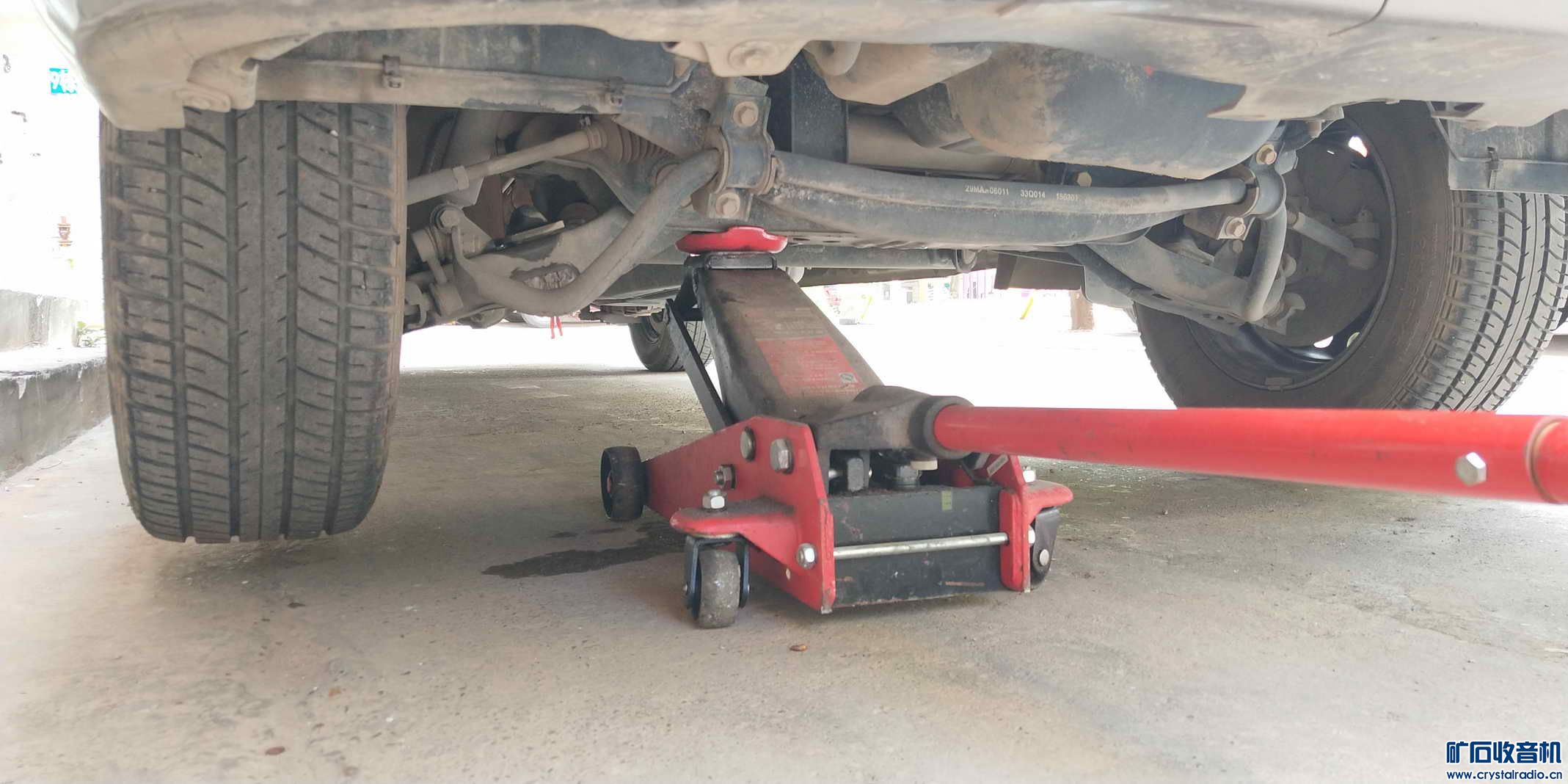

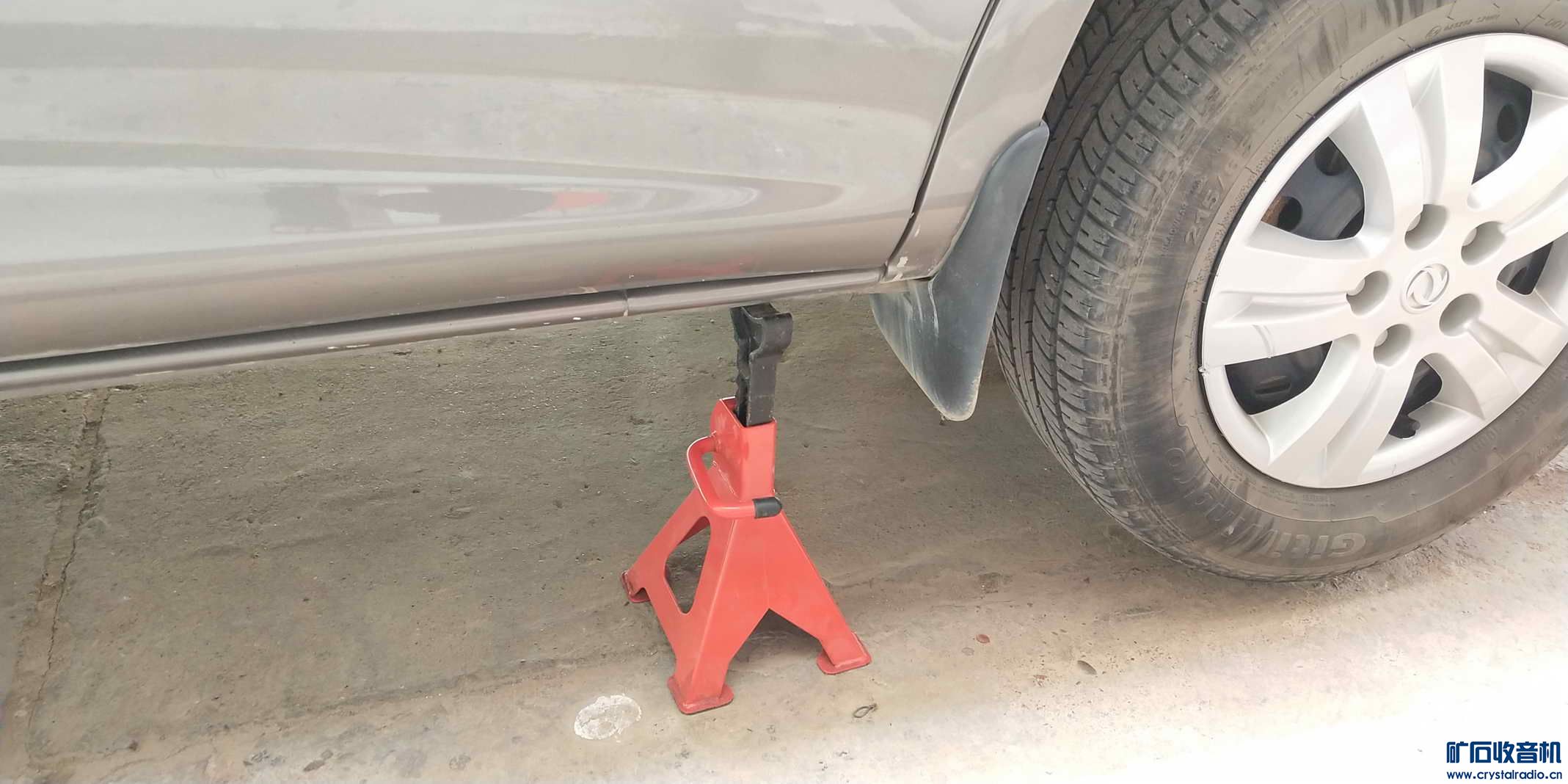

3、车子停稳,拉好手刹挂空档,用千斤把车子顶起到合适放油操作的高度,支撑好顶凳做好安全防护。 下车底 找到放油螺丝,拧松,油盆接油。等待机油自然流净。……很多朋友会觉得换油流程到了这一步就拧回螺丝就接近尾声了 ,其实 这才是刚刚开始,更神秘的过程还在后头,

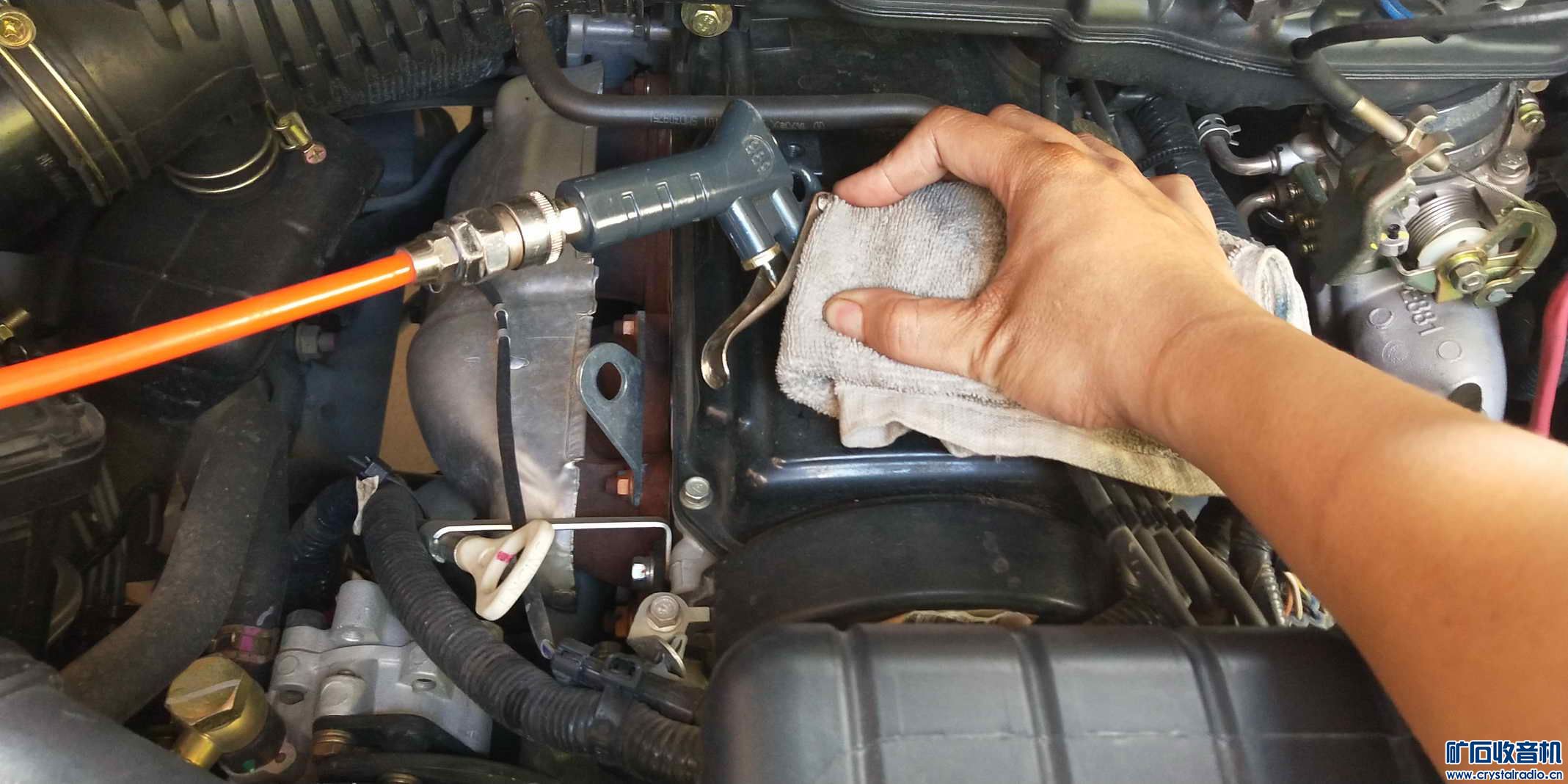

4、等待机油自然流净后,  上车, 启动发动机(启动前一定要确认空档), 怠速运转,同时观察机油警告灯亮起(也可以检查到机油压力报警系统是否有问题),机油灯亮起轻加油门(2000转左右)运转10秒左右,熄火。这时你再看看油盆里又多了好多油出来。 然后 用压缩空气从加油口内吹气(首先你要保证压缩空气必须干净必须有油水分离过滤), 这时候你也会看到发动机排油孔又是一大口废油吐出来,多吹几次直到没明显油脂飞出后即可拧回放油螺栓, 拧紧。

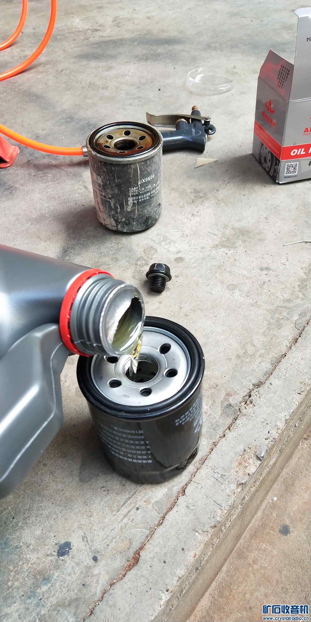

5、用机油格扳手拧下旧机油,搽干净机油格座, 拿出机油格,往机油格中添加适当机油,用手指沾着机油涂抹密封圈,润滑一下方便安装。如果机油格是倒装的车型(机油格开口向下安装的发动机比如大众  标志,斯柯达  国产XC491等发动机) 机油格不用添加机油,只需要涂抹密封圈即可安装到位。

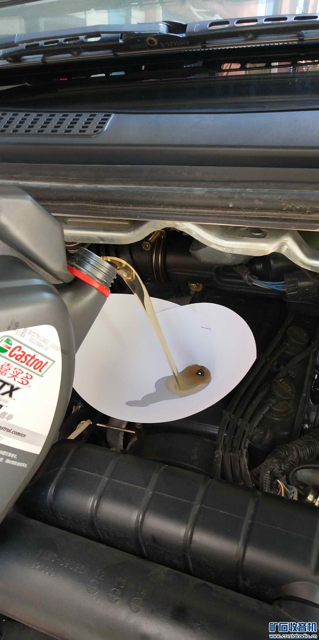

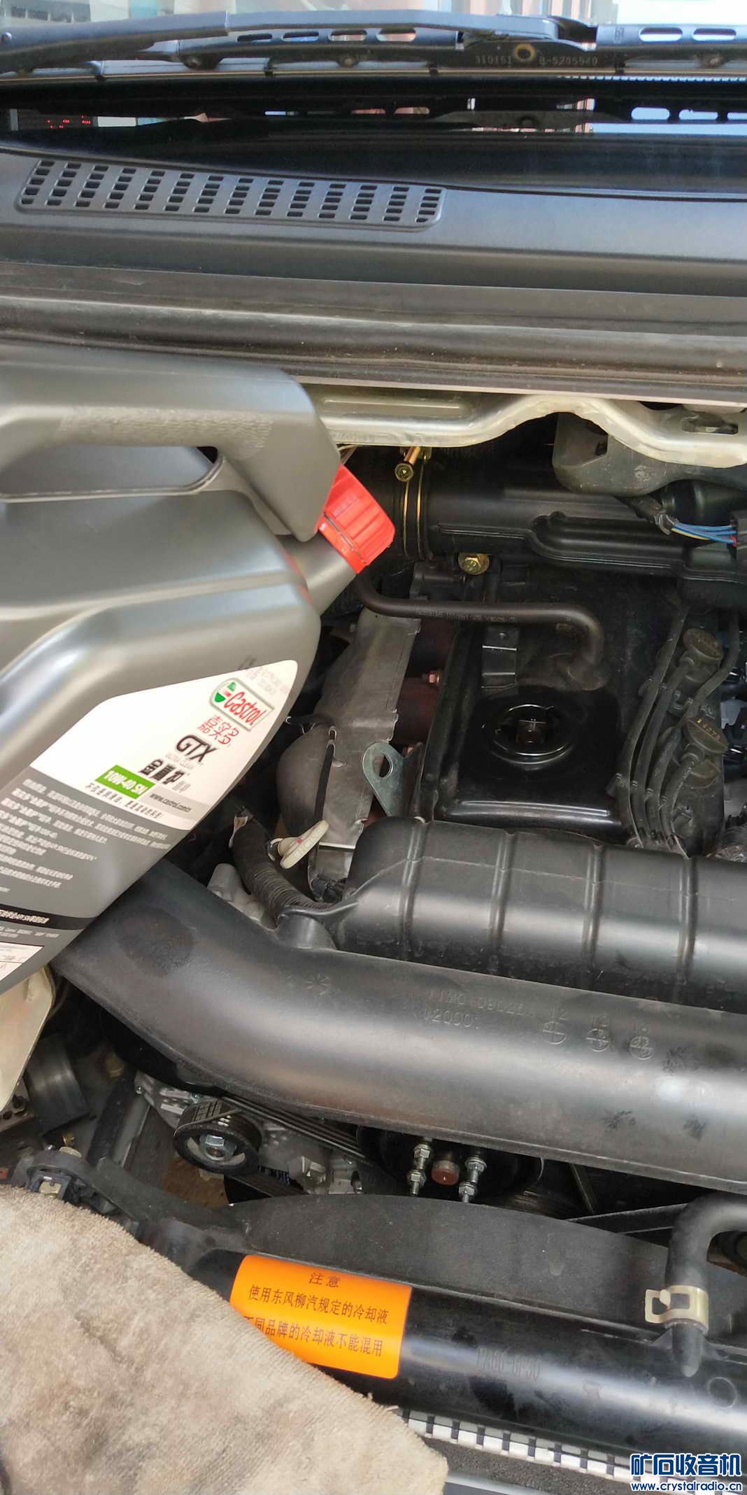

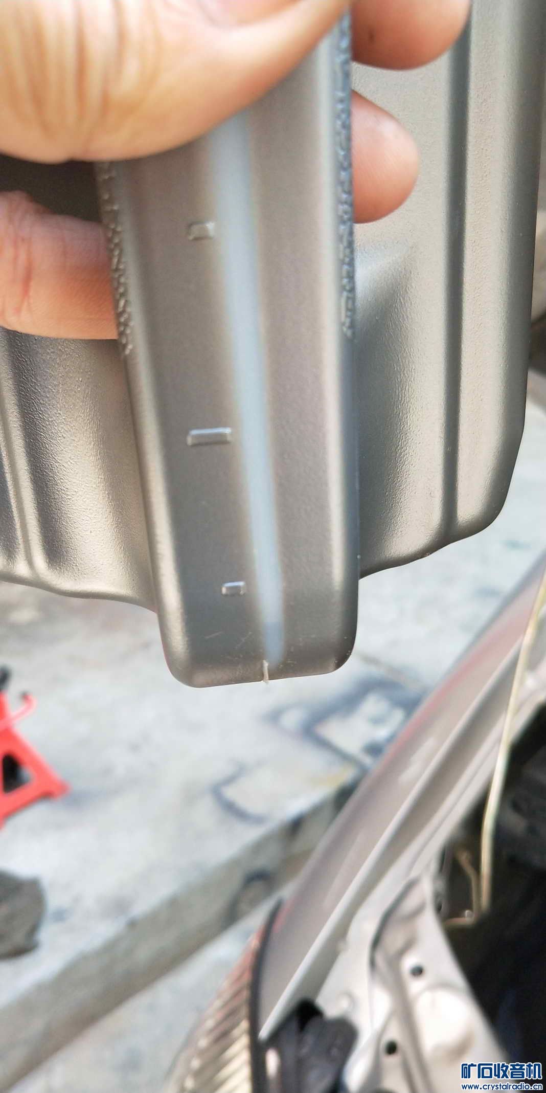

6、到了这一步 就可以加入新润滑油了, 但是很多车因为结构的原因  油壶无法直接和加油口对接,基本外面所有快修站包括4S店,都是使用一个肮脏的漏斗 或者随便找个塑料瓶剪开 擦干净就用上了……  这里告诉大家一个诀窍,一张A4纸就能解决大问题,   抛弃型,绝对好用。

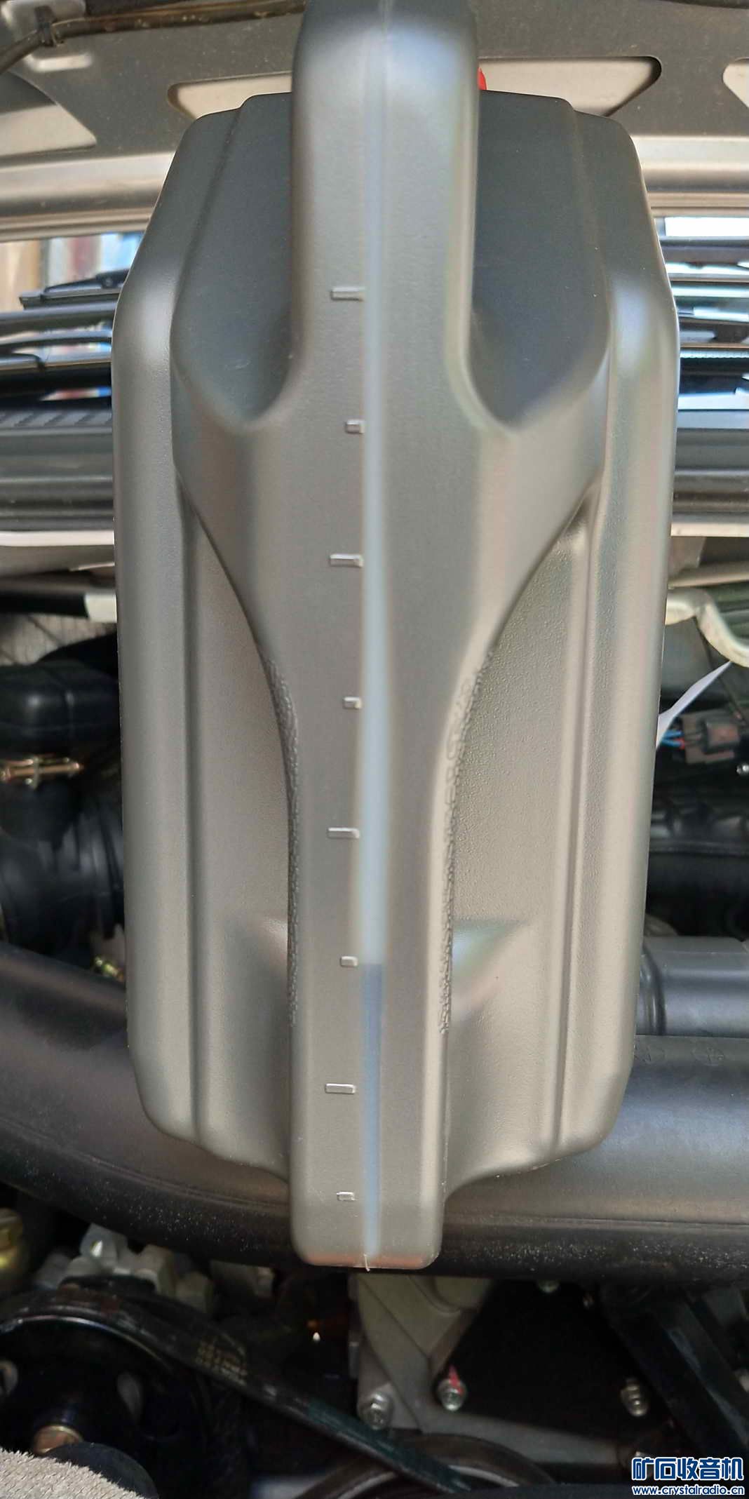

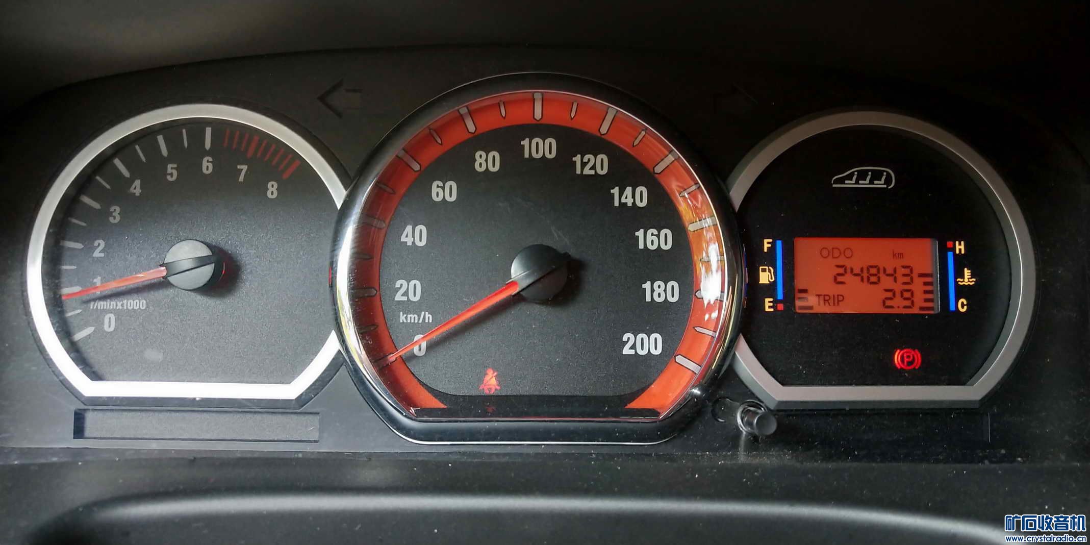

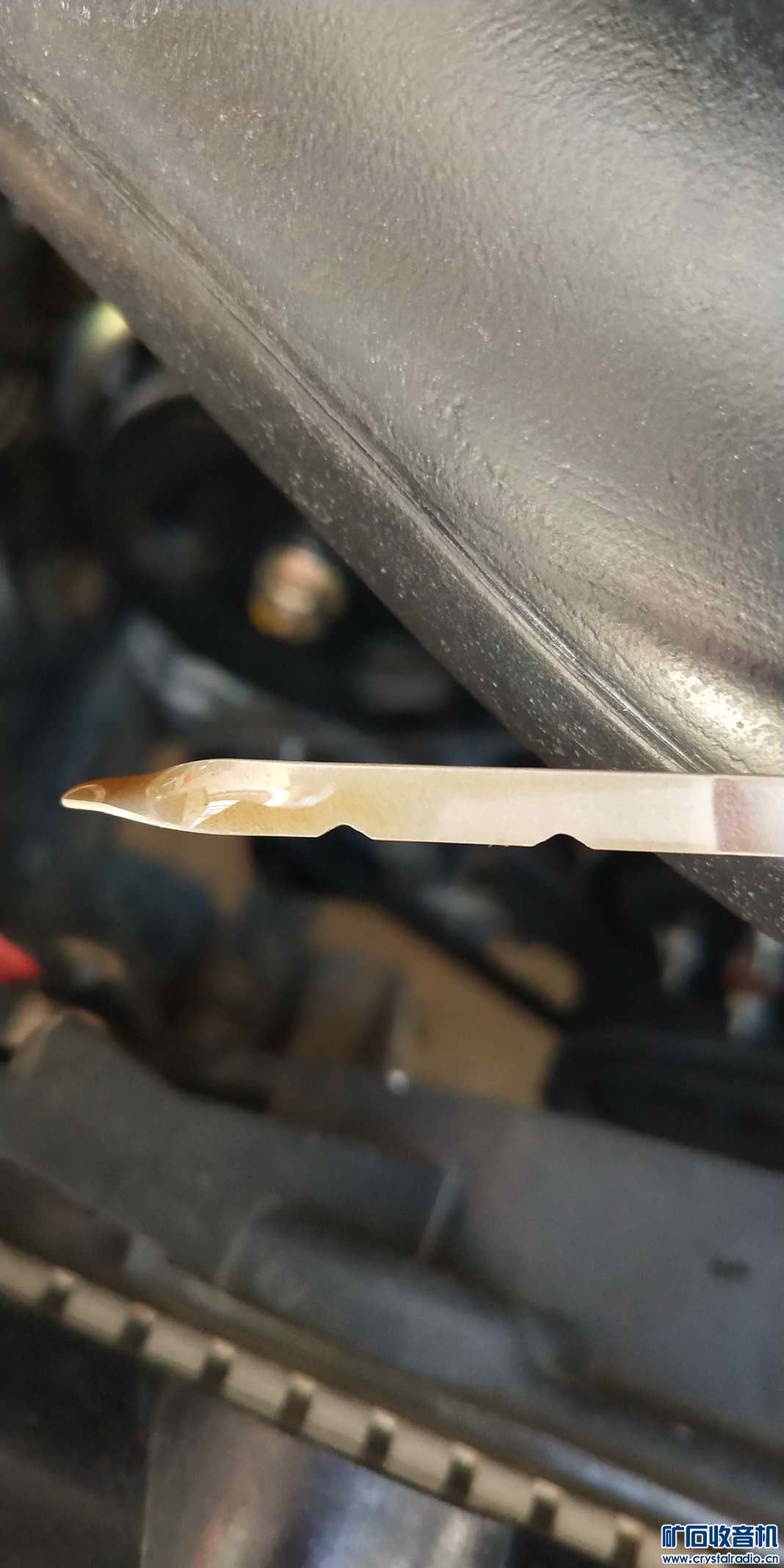

7、  加油也是有步骤的, 一般零售的机油规格都是4L,第一次添加 3L(根据自己的发动机进行预判)。启动发动机 观察机油警告灯熄灭后运转一下,熄火,检查油尺,以确定后续加油量, 加入合适机油,确定油位合适后 拧紧加油盖,完成换油操作。

发表于 2018-5-25 15:18:54 | 显示全部楼层
为什么要往过滤器里面加机油?

qie 发表于 2018-5-25 15:18
为什么要往过滤器里面加机油?
减少压力供油远端摩擦副的等待时间,

版主的加注方法肯定是很好的,很多高级的店都比不上这么细致,这里我对于机油的加注量 有个疑问,一般情况下市面买的4L就是刚好的,为什么要先加注3L慢慢运作机器在继续加注,我个人认为剩余的200ML,可以加注进去,一来,各个部件在机油的流动润滑时会带走一部分机油,出来静止状态下,机油才会回落,防止没有多余的液面油量供给循环,就好像抽水时一样,如果机油刚好够流动循环的, 那么提供动力流动口就没有油压了, 我那个摩托车换机油也一直是1L装直接灌注,  还请版主解惑
 楼主| 发表于 2018-5-25 20:22:52 | 显示全部楼层
cqqwing 发表于 2018-5-25 20:02
版主的加注方法肯定是很好的,很多高级的店都比不上这么细致,这里我对于机油的加注量 有个疑问,一般情况 ...
不是所有的汽车都是统一加4L就刚好合适的,  汽车 品类远比摩托车多得多(在常规民用范畴,装逼耍酷的除外)!所以 很多车辆的发动机 机油加注量是不同的   我这里的帖子仅仅是给大家参考, 所以 做了逐步添加分解, 你看三楼哪个兄弟, 他的汽车一次才用3L   还剩着1L 没地方使呢。   所以 不要简单的做衡量   也不要觉得我刚好加完了还剩200毫升就觉得所有汽车都是4L一桶就完事。  有些大排量的车子 4L是远远不够的, 往往还得4+1的方式购买。
