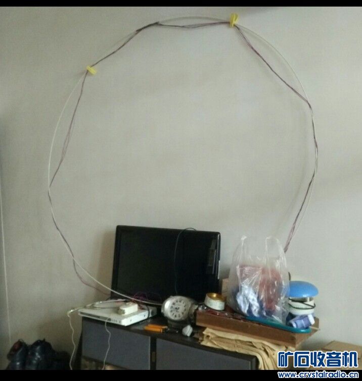

前些年,曾鼓捣过大环线圈。最大的,也只有雨伞那么大。
倒也想试更大的,但一直没有动手。
前几天在一处汽车修理厂的遗址上,偶然拾到一根 玻璃纤维棒(玻璃钢棒),实芯的。约 6 毫米粗。长约 5 米。
回来后把它两头塞进一根短铁管(取自雨伞把)里,“鱼抬梁”,弯成了一个圈。直径约 1.6 米。
用细多股线,绕了 8 匝,经试验后拆去了两匝,保留了 6 匝。这就是“大环线圈”。

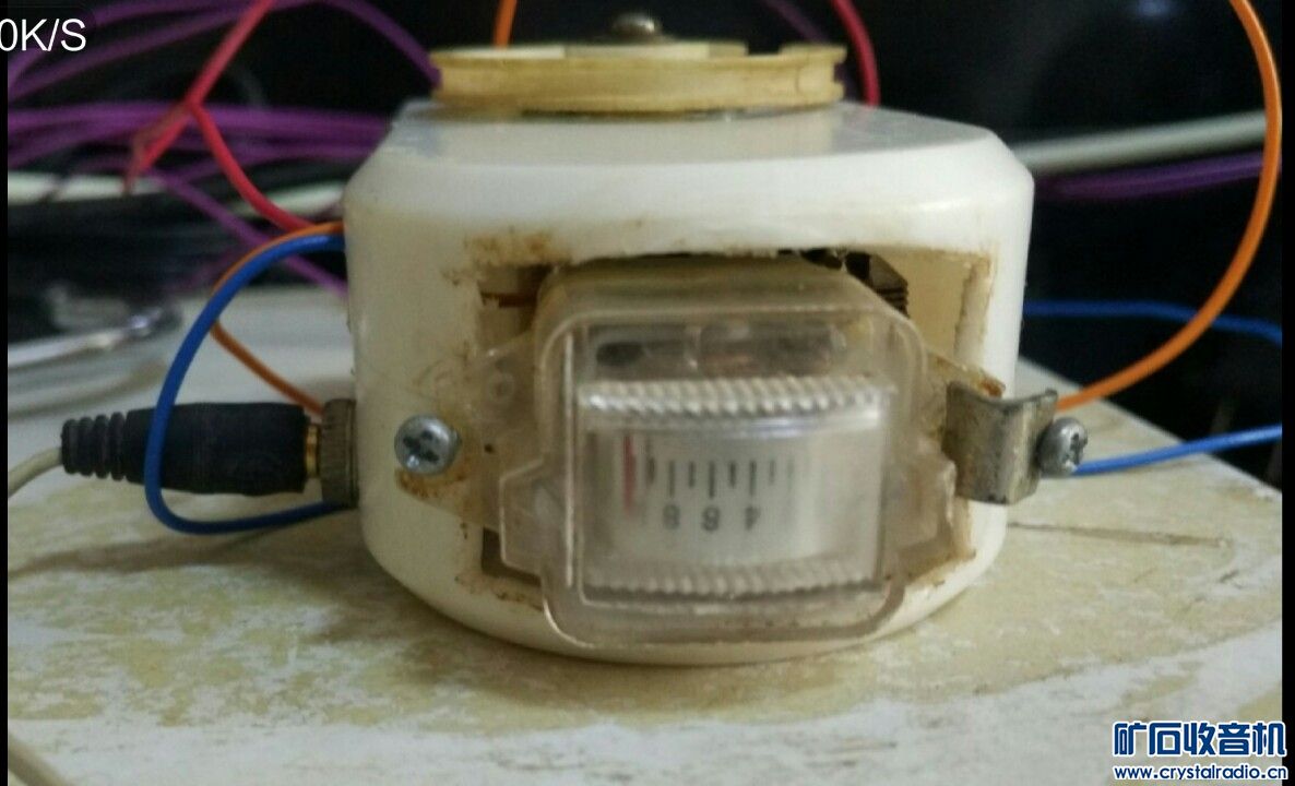

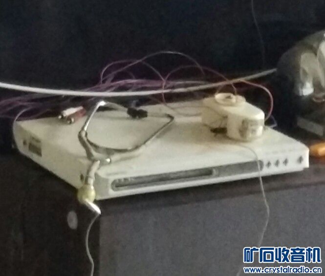

除了线圈是“新的”,其他的一切,都是原来做的。
接入这个新大环后,声音震耳。那个电流表,立刻“打表”,满刻度了。
这种电流表并不灵敏。本机的实际电流,待测。
由于线圈仍不是最理想的状态,是扎在一起的,所以它的最佳效果,“仍有上升空间”。
此大环即使拆散,玻璃纤维棒仍长达数米。不能“便携”。没法带它外出。
补充内容 (2018-5-27 19:04):
用 MF 30 的 500 微安档,测得电流:弱台, 100 微安;强台,200 微安以上。

 楼主| 发表于 2018-5-27 18:46:23 | 显示全部楼层
hanzhg 发表于 2018-5-26 13:37
这个圆环也就是个支撑架,完全可以不要,外出时直接把线圈挂树上,大体上撑开即可,没必要讲究是圆形。
你说的也对。“这个圆环也就是个支撑架”。如果能够有合适的“地形地物”,只要能够把线圈撑起来,线圈就可以用。
只是,我所遇到的环境,能够把线圈撑起来的东西不多。所以捡了这根可以做支撑架的玻纤棒,才完成这个直径 1.6 米的大环线圈的试验。
另外,原来用竹骨雨伞做线圈架的试验的时候,试过,收拢伞——缩小线圈的直径,线圈的某些参数会改变,甚至可以用这种“方法”调谐。
所以,线圈撑开的程度不同,虽然都能用,但效果也会不同。

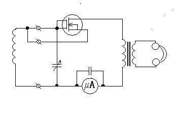

 楼主| 发表于 2018-5-27 18:55:39 | 显示全部楼层
看风者 发表于 2018-5-24 21:40
支持动手!希望有电路图让大家可以参考!
这个矿机是前几年做的,可以换接不同的线圈。
http://www.crystalradio.cn/forum ... read&tid=267235

发表于 2018-5-27 21:06:26 | 显示全部楼层
将4个头变成2个头,成了二极管接法。创新型连接方法,赞一个。

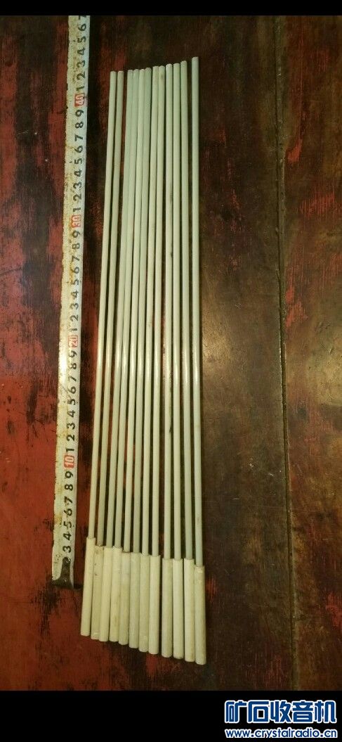

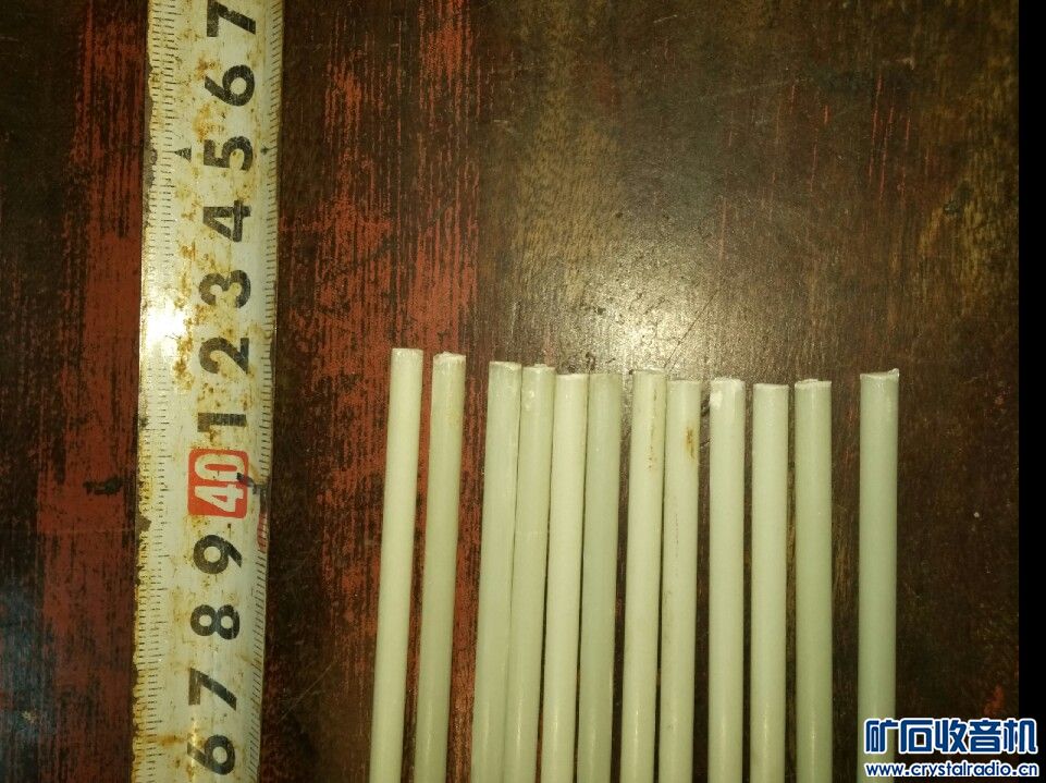

发表于 2018-5-30 17:23:29 | 显示全部楼层
将玻璃纤维棒均匀截断几节,在用合适的短管进行连接固定,就方便携带了。参考下旅行帐篷的折叠骨架就清楚了。
 楼主| 发表于 2018-6-2 11:09:36 | 显示全部楼层
dhyq 发表于 2018-5-30 17:23
将玻璃纤维棒均匀截断几节,在用合适的短管进行连接固定,就方便携带了。参考下旅行帐篷的折叠骨架就清楚了 ...
今天把你的提议,付诸实施了。
 楼主| 发表于 2018-6-2 11:24:26 | 显示全部楼层
啊,不行。还得寻找更合适的材料。
