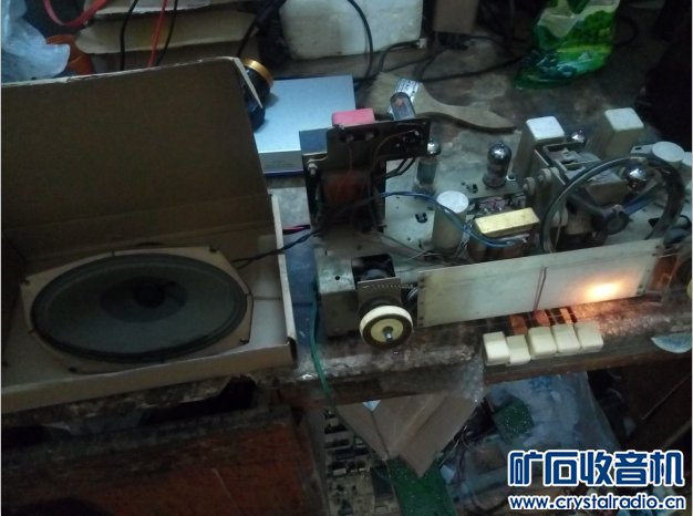

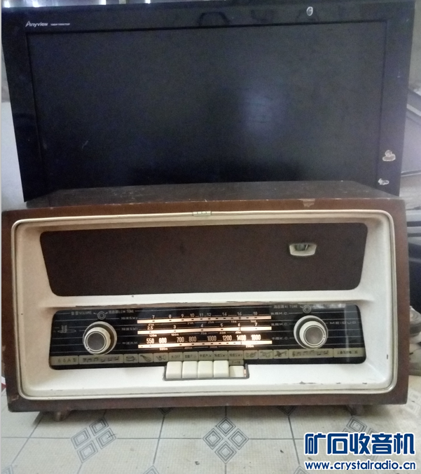

打理完成,又多了一台藏品  美多66A  60年代产品 ,更换了老化的电子管,功能正常。那个时代的产品,真是想让消费者用一辈子。
清理维修
清理维修
洗完澡了,喇叭坏了,面板布也烂了。
洗完澡了,喇叭坏了,面板布也烂了。
完工
完工

 楼主| 发表于 2018-5-23 19:22:25 | 显示全部楼层
程权的学生 发表于 2018-5-23 19:17
这个型号市场上见的少。
是啊 ,机子后面有110V和220V转换插座,出口型的。当年应该产量不多。这个型号确实少见。

66A用6P14功率输出,66B用6P1,但有旋转的磁性天线。

可能是把喇叭水洗了
 楼主| 发表于 2018-5-25 16:37:17 | 显示全部楼层
s054202 发表于 2018-5-25 13:08
不错的机器  看你第一张图上显示收音机的喇叭还是完好的  下一张的喇叭就坏了呢??收音机还是得椭圆喇叭才 ...
收音机,收来的时候 面板布坏了  喇叭纸盆 也烂了,原机飞乐3.5欧喇叭,配的红灯711机上飞乐4欧喇叭。  3.5欧的喇叭基本绝迹了。
 楼主| 发表于 2018-5-25 16:38:48 | 显示全部楼层
电真空 发表于 2018-5-25 16:03
可能是把喇叭水洗了
水洗前 喇叭就是坏纸盆的 ,没拆一块洗了,原机飞乐3.5欧喇叭,配的红灯711机上飞乐4欧喇叭。  3.5欧的喇叭基本绝迹了。
