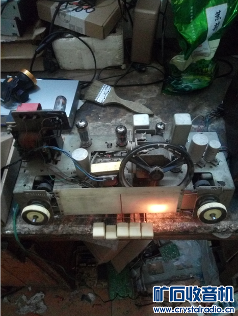

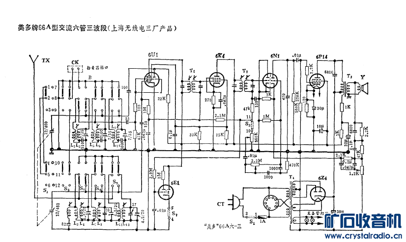

请教诸位老师,打理一台美多66A收音机,甲类单端初级有抽头的输出牛,抽头断了,整机灯都亮无声,没有配件,根据图纸分析,直接并联在了初级屏压抽头,声音收台正常了,只是整机关掉音量,交流声太大,有什么办法应急改进吗?电源整流 滤波都没问题。
 楼主| 发表于 2018-5-22 13:57:00 | 显示全部楼层
输出牛 有1K电阻的是抽头,断了

天风雪雨 发表于 2018-5-22 14:11
如果没有相似的输出变压器替换的话可以在6Z4阴极和滤波电容之间串入10欧姆1瓦的电阻,然后在原高压滤波电容 ...
谢谢 ,我加大电容了 ,没啥效果,只是没串电阻,我再试试,把滤波改成LC滤波再试试看。此机 把音量关掉 1米内能听到 低频的交流声,我怀疑不是电源牛老了?这台美多收来,开机电源牛冒烟,没注意电源转换电压在110V,6Z4也坏了,换了正常 再检查 输出牛的抽头不通了。我有台红灯711,没这情况,基本没交流声,电源结构一样。

这样带有抽头的输出变压器是利用部分圈做反交流声作用。往往是电源变压器高压绕制电压设计的比较低,6p1直接整流输出。不知你说的断的是抽头还是端头。可以根据不同的断头对交流声是可以处理的。

根据图纸 对照电路 断的是抽头,我把抽头并在端头了,能工作。请问老师改如何改变电路 ?本机反馈取样和图纸不一样,没在输出牛次级取样。

做如下改动,只是电位器放到同一点,音量变小了,交流声会小好多的。那个1K改2K的电阻先不要改,如果其他地方改动后交流声可以接受就仍然用原来的1K,否则改为2K。
