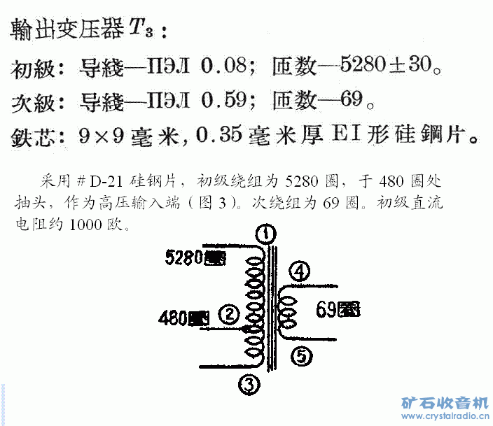

08.4.5的一个帖子问:
“各位大侠:宝石441输出变压器初级抽头到接R11一组线圈断了,有何良策?是否可以直接把R11接到抽头处?谢谢!”
原帖见:http://www.crystalradio.cn/bbs/v ... mp;page=1#pid348534

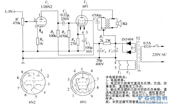

其实只要改接一下,变压器可以变通继续使用,并且性能基本不变。措施是:
1,把次级的反馈电路完全断开,不能接地!!!
2,把原初级的②⑽③两端与次级反向串联,见图纸上的说明。
发表于 2008-5-5 15:13:46 |
那个是反交流声平衡绕组,匝数不多(记得好象是一百多圈),所以可以按照普通输出的接法,不管这一组,把R11接抽头。这样次级负反馈电路不变,电路工作特性比较好。
   虽然初级阻抗会略低一点,但是区别不大。
发表于 2008-5-5 21:03:06 |
宝石”牌441型收音机输出变压器数据
“宝石”牌441型收音机是上海无线电四厂1963年的产品。是一部普及型交流四灯机,售价低廉,在当时颇受欢迎。
    其输出变压器构造与通用的6P1输出变压器有所不同。在当时比较完备的《收音机手册》、《无线电广播技术手册》等资料中均无详细数据。
    以下是该机的输出变压器数据。
发表于 2008-5-7 15:48:34 |
如何辨认变压器相位
6P1功放 输出变压器防止磁饱和的接法
本电路的特点:本变压器可用普通电源变压器代之。请问如何辨认普通电源变压器初次级的相位。
发表于 2008-5-7 19:52:09 |
直接接上电路试就可以,如果产生自激啸叫,就是相位反了,初级或次级任意改接对调一下两个线头就OK啦!
 楼主| 发表于 2008-5-9 19:01:32 |
回复 4# 的帖子
变压器各个绕组相位的简易判别方法:在绕向相同的条件下,各个绕组的始端(尾端)都是同相位端。
