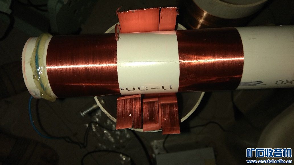

特斯拉线圈次级把自己给烧坏了
发表于 2018-5-22 13:01:07 | 显示全部楼层 |阅读模式
我绕过几个pvc管的次级,不是内部冒烟,就是顶端冒烟烧焦。
这次这个烧坏的次级放几天后,烧坏的部位居然冒水珠子。

ceceky 发表于 2018-5-22 14:02
似乎频率不是很高,几百KHz的没这个现象,一旦上MHz,甚至数MHz的,经常把管子给烧糊了,漆包线滚烫
集肤效应,频率越高电流越穿透不过去,跟腌咸菜似的里面进不去味
发表于 2018-5-22 13:21:47 | 显示全部楼层
多半是受潮了,绕完之后刷层绝缘漆试试

发表于 2018-5-22 13:38:24 | 显示全部楼层
使用有机玻璃或尼龙棒比较好。
 楼主| 发表于 2018-5-22 14:02:42 | 显示全部楼层
发表于 2018-5-22 20:40:34 | 显示全部楼层
我都是绕完了刷漆,然后套特别粗的热缩管

不,喷不行,要刷厚厚一层进行绝缘,然后套热缩管,一定要套!像我的有一次顶端放电有一次就把线圈击穿了,很是害怕,所以现在小心翼翼

不,喷不行,要刷厚厚一层进行绝缘,然后套热缩管,一定要套!像我的有一次顶端放电有一次就把线圈击穿了 ...
我的外面好好的,pvc管内部烧焦了
发表于 2018-5-23 08:11:17 | 显示全部楼层
ceceky 发表于 2018-5-23 07:57
我的外面好好的,pvc管内部烧焦了
匝间放电,漆包线质量问题,应该是漆皮薄的地方受不了或者漆皮剥落造成的

不能用pvc管,要用介电常数高的材料最好是塑料王其次是有机玻璃。不可涂绝缘漆。不可套热缩管这是高频高压线圈。
发表于 2018-5-25 19:47:25 | 显示全部楼层
现在的PVC管如果是比较廉价的大多都是再生料,有些母料颗粒还含有水就被投入进料口,  出来的管子 分层  有水 那就不奇怪了
 楼主| 发表于 2018-5-25 22:23:13 | 显示全部楼层
