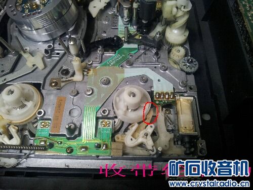

发表于 2018-5-20 15:41:26 来自手机 | 显示全部楼层
首先看看机芯接插件有没松动,其次看看播放过程是不是出现收带轮先不动而播放自动停止,要是出现收带先不动就自己停止播放的。一般都是收带轮刹车片磨损过多导致机械错位而出现播放自停,我都修几部机子都是这个刹车片出现问题的了!烧友估计也是录像机爱好者,先认真看看机芯播放是怎么自停的,再找故障!希望以上意见对你有效,谢谢!
发表于 2018-5-20 15:43:16 来自手机 | 显示全部楼层
就是这个收带轮刹车片了!

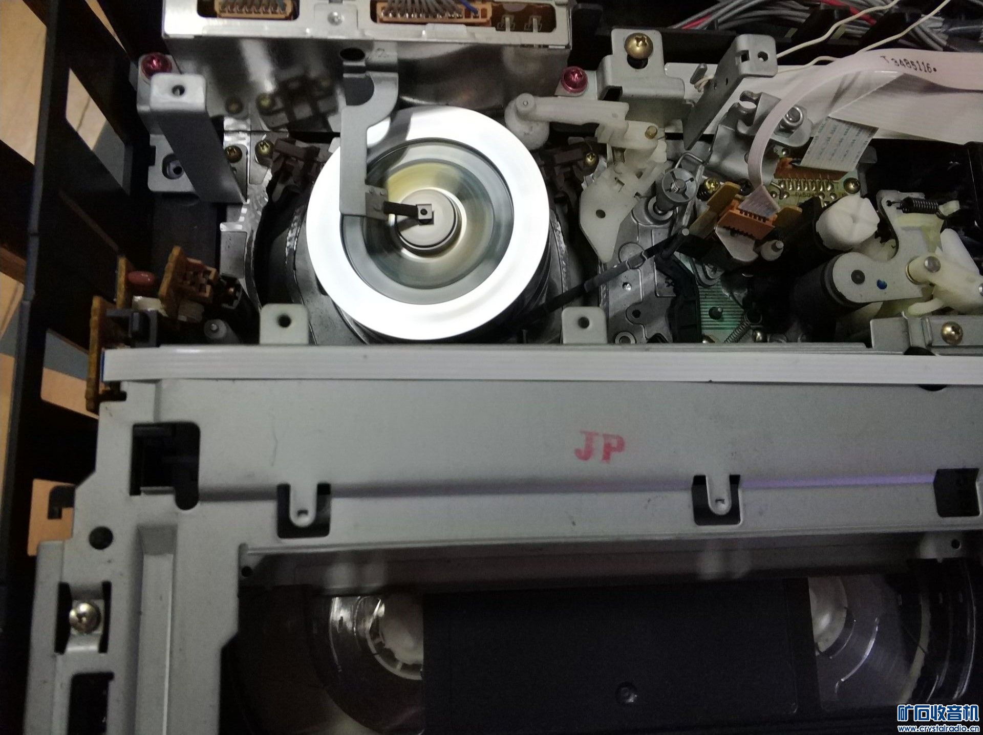

我开盖子试了1下,发现是一般播放10几分钟,机器里咔哒一下,然后停止,压带轮退出一半,感觉是收到要倒带的那个位置,自动停止了

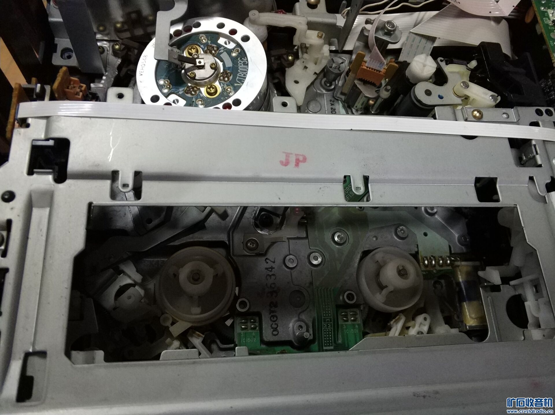

 楼主| 发表于 2018-5-21 20:00:48 | 显示全部楼层
锅行天下 发表于 2018-5-20 15:41
首先看看机芯接插件有没松动,其次看看播放过程是不是出现收带轮先不动而播放自动停止,要是出现收带先不动 ...
最后咔哒2声,播放停止,磁鼓转动停止,收带如下图样式

发表于 2018-5-21 21:09:28 | 显示全部楼层
chuangye114 发表于 2018-5-21 20:01
最后咔哒2声,播放停止,磁鼓转动停止,收带如下图样式,是什么问题呢,亲
这属于正常停止状态,能稳定运行10分钟机械应该是没毛病,属于控制电路的事,看看有没有开焊或者没插紧的地方吧,开焊的地方热稳定性不好。
