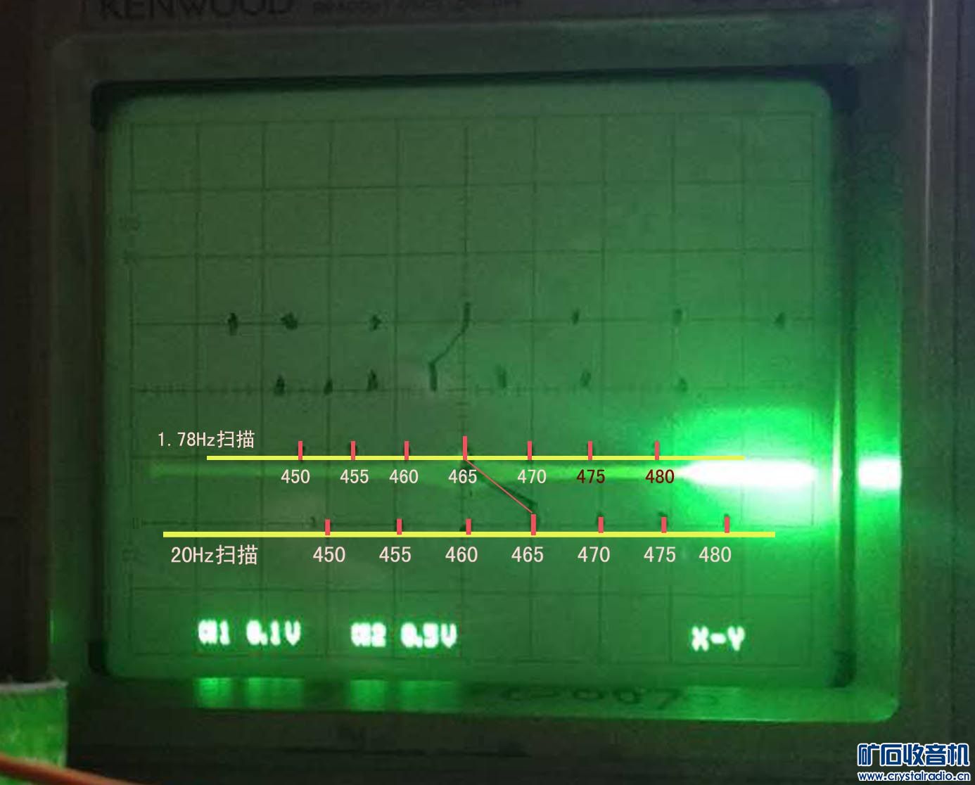

山寨扫频中周请教

感觉:因为快扫和慢扫465KC点不吻合,调哪个都可以。原来先用快扫先调再切换慢扫图像变化以为是快扫误差大所致,偶然用慢扫检查频点才发现两个465不在一处!

发表于 2018-5-20 10:50:14 | 显示全部楼层
线性与锯齿波无关,只和变容管的电压-容量的变化规律有关,变容管工作在2v反压附近,变容管可以串联大电容,但切记不要在变容管上并联电容,如果频率范围不对应该调整电感解决
发表于 2018-5-20 13:43:05 | 显示全部楼层
这个图就对了。
设,谐振于465khz时,不论快扫描满扫描,锯齿电压是相等的。ok?
那么,
扫描频率高了;相当于,到达同一电压的时间短了,所以,显示到横轴上,就是向左偏移了。
发表于 2018-5-20 14:00:44 | 显示全部楼层
根据图上的频率偏移情况,先密后松。频率对于电压的关系,是反对数关系,或叫指数关系?
建议加到变容二极管的电压,应是指数关系,这样才好调整频率与电压的线性吧?
这样,电压变化是,先缓后快。频率变换也是先缓后快,前边就拉开了,后面间隔就变窄了。?
请参考。

发表于 2018-5-20 16:57:45 | 显示全部楼层
楼主是用函数源扫频还是另外自制的扫频仪?如果是函数源的话,内部扫频设置在线性扫频结果也应该是线性,如果是自制扫频仪,那就需要校验自制仪器的扫频线性,用直流电压代替扫频调制电压,在频率计的检测下,不难了解自制仪器的扫频线性度。变容管扫频的线性度,与变容管工作区段、LC回路的电感量、再就是变容管的接入系数等有关,通过实践不难改善。
扫频测试是动态测试,不同的扫速响应会有区别,楼主的扫速好像不快,这个问题应该不明显。扫频仪是用同一调制信号(这里都说的是锯齿波)一路驱动扫频振荡器、还有一路同步驱动示波器的X轴,分别看看这两个信号走样了没有,因为信号频率低,最好是直流耦合,如果是电容交流耦合,就要考虑耦合产生的走样或失真。

 楼主| 发表于 2018-5-20 20:38:00 | 显示全部楼层
爱康木 发表于 2018-5-20 17:52
我DIY的扫频仪是把锯齿波频率设成可调,调节范围为5HZ-55HZ.
扫窄带滤波器如晶体滤波器,扫频频率影响比 ...
你说的正确。 的确是变容管线性问题,经过修改电路得到如下图:
大有改观,然而快扫慢扫情况反转 ,但两个465不在一点没有变
 楼主| 发表于 2018-5-20 20:40:47 | 显示全部楼层
快扫比较匀称了,但慢扫依旧,只是变化减少
