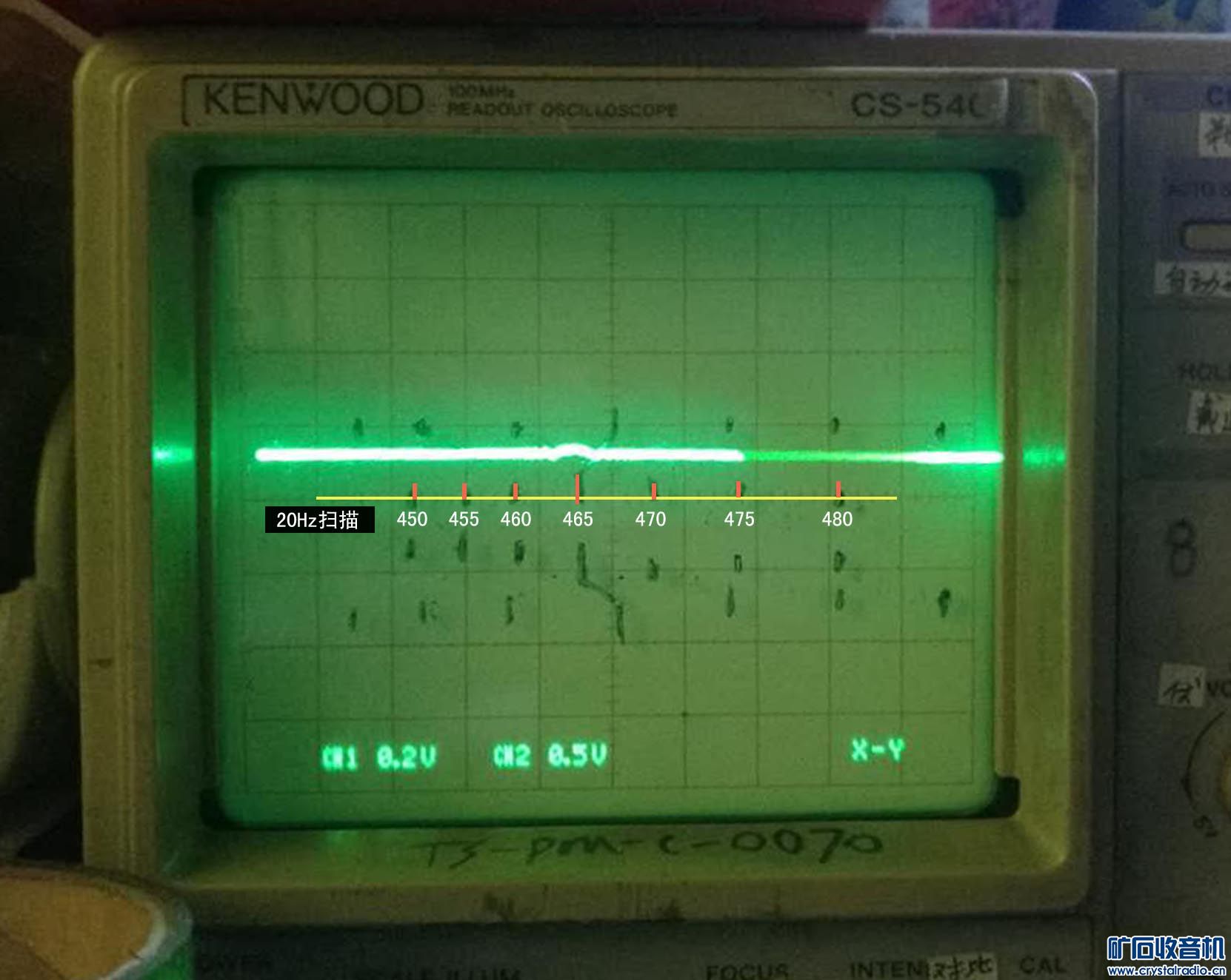

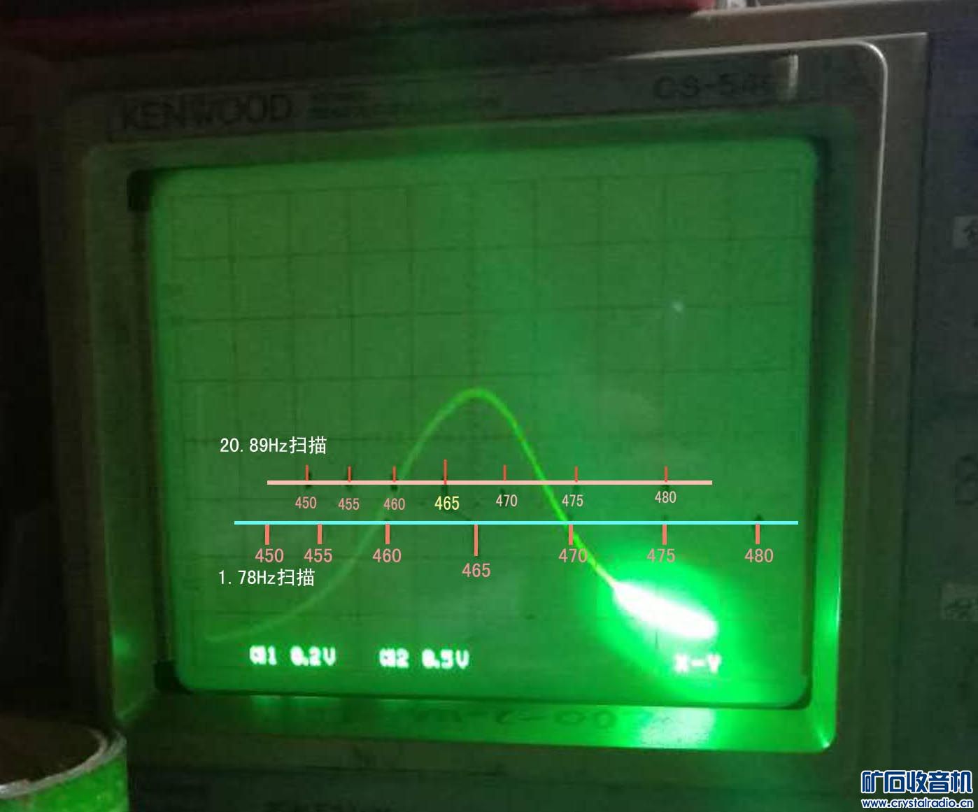

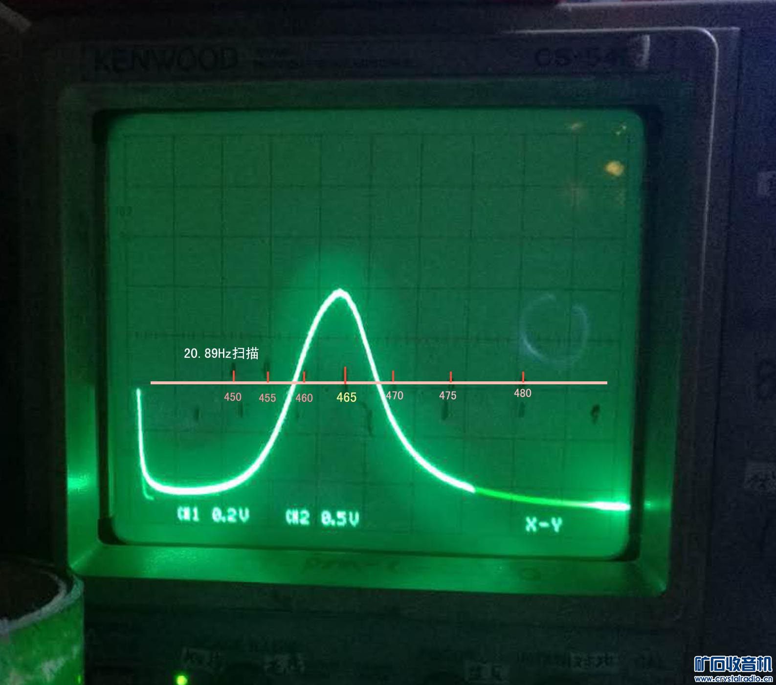

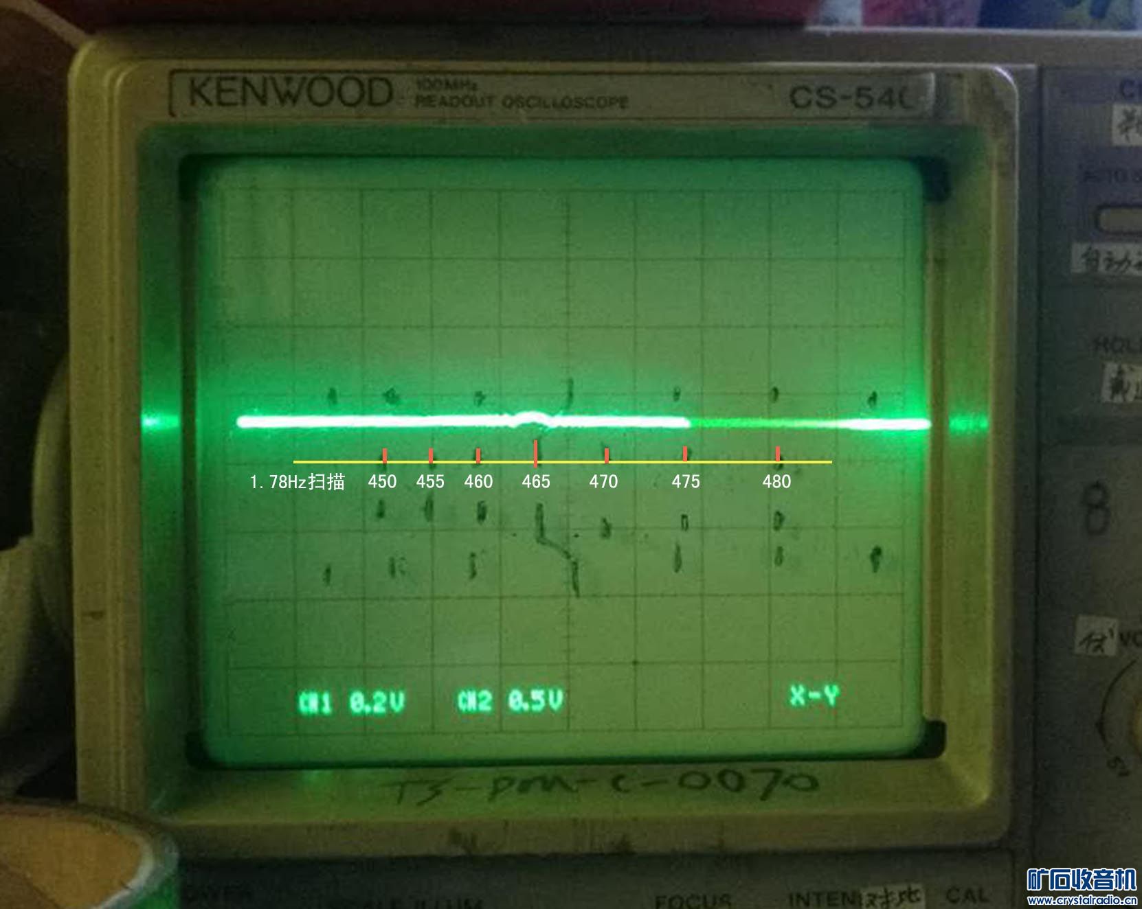

山寨扫频仪没有频标 便使用外接(函数信号发生器)输入频标:
请教:1.各点频标间距不等为什么?
2.  20Hz 扫描与1.78Hz扫描频点间距有差异,特别是前后465KC 点都不在同一地点

我的这个扫频频率可以即时切换1.78Hz、8.32Hz、20.89Hz
发表于 2018-5-20 07:06:37 | 显示全部楼层
扫频线性差,变容管工作电压过高或变容管并联有电容
发表于 2018-5-20 07:19:19 | 显示全部楼层
或者是扫频的锯齿波电压变形了,不是真正的锯齿波。正是楼上所说的"扫频线性差"。
发表于 2018-5-20 07:39:35 | 显示全部楼层
变容二极管没有工作在线性电压段。

不同的扫速会有不同的输出,这个基本是正常情况,理论上也是如此涉及到网络的激励与响应速度问题。不知道你的仪器具体情况,只能说“应该如此”。显然,越窄的网络就要越慢的激励才能得到准确的结果。

很多人纠结于扫频锯齿波的线性,
其实更应该关注的是变容二极管,电压变化与频率变化的线性问题。
BT-3电子管扫频仪,超出一般人的想象,用的是正弦波去调制可变电感量电感,同时这个正弦波也加在示波部分的X轴,线性依然没有问题。
只要频率变化与调制电压的变化是线性的,与用什么波形去调制频率变化,关系不大,只要调制电压与X轴扫描的波形一致,就可以了。
关键中的关键,就是变容二极管上所加电压的变化与频率变化是否是线性的。
 楼主| 发表于 2018-5-20 09:36:15 | 显示全部楼层
谢谢各位大咖指点!
现在补充上图:
频标电路:似乎并没有与扫频输出连接。只是与后面二极管电阻电容相关:
重新刻度扫描频率与频标关系图:
期盼大咖再次指点
