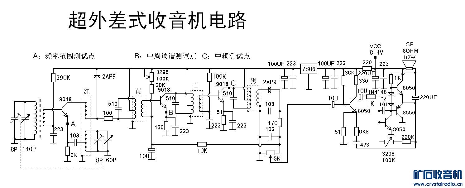

设计了一张调幅超外差收音机的电路,8晶体管的,谁需要来拿吧

 楼主| 发表于 2018-5-23 09:39:24 | 显示全部楼层
大孔景元 发表于 2018-5-19 19:16
想做好机,变频、中放4.5v起步,能到9v最好,两个4148的稳压值太低
您好,烦请您帮我再挑挑毛病,方便改进 不胜感激
 楼主| 发表于 2018-5-23 09:40:48 | 显示全部楼层
新的电路在这里,烦请各位高人多多提建议,多多批评,谢谢
发表于 2018-5-23 13:52:37 | 显示全部楼层
正直电子 发表于 2018-5-20 22:35
因为三极管检波效率高啊!可以试试,看似屈才,把三极管当二极管用,但事实上并非如此,首先检波不可能用 ...
用个锗高频管的PN结也行,不妨试试。
 楼主| 发表于 2018-5-23 13:54:48 | 显示全部楼层
金杯磁棒 发表于 2018-5-23 13:52
用个锗高频管的PN结也行,不妨试试。
嗯,不过我又改成了锗管2ap9 哈哈哈,天天犹豫不定的
发表于 2018-5-23 14:00:53 来自手机 | 显示全部楼层
用3AG高频管代2AP宜用三极管的发射结
发表于 2018-5-23 14:05:38 | 显示全部楼层
硅管只要把基极稳压就行,集电极接电源是正确的接法,七几年我有一台浦江全硅管收音机(7管)6V供电的,前级1.4V稳压,末级输入输出牛(二极管+3DJ6稳压)电压降到3V还可工作。另外有一种末级是4只管子直偶的,效率比阻容的高。
发表于 2018-5-23 16:40:59 | 显示全部楼层
8.4Ⅴ锂电,感觉中放用5Ⅴ更好
发表于 2018-5-23 16:44:14 | 显示全部楼层
顺便请画个Pcb出来吧,电位器和双连不要放板上

发表于 2018-5-23 22:33:23 | 显示全部楼层
这就是个普通的单波段收音机而已,没什么新颖的东西效果好不到哪去,也就能响而已。虽然号称8管收音机,决定性能的高、中频部分也就采用了3个普通的晶体管。稳压部分没必要用7806,一只稳压管就可以,低放部分没有必要搞哪些晶体管,一片小功放集成电路就行了。
发表于 2018-6-2 16:26:03 | 显示全部楼层
您说,
变频;中放1;中放2;用一个电容滤波,不进行隔离,哪怕串联10欧姆;
会有多大区别,是否更容易自激啸叫?
 楼主| 发表于 2018-6-3 06:22:06 | 显示全部楼层
peiguoqing 发表于 2018-6-2 16:26
您说,
每一级电路肯定要有独立的滤波电容的,串联电阻也可以改善,但是调解中放增益也是一个避免啸叫的方法
