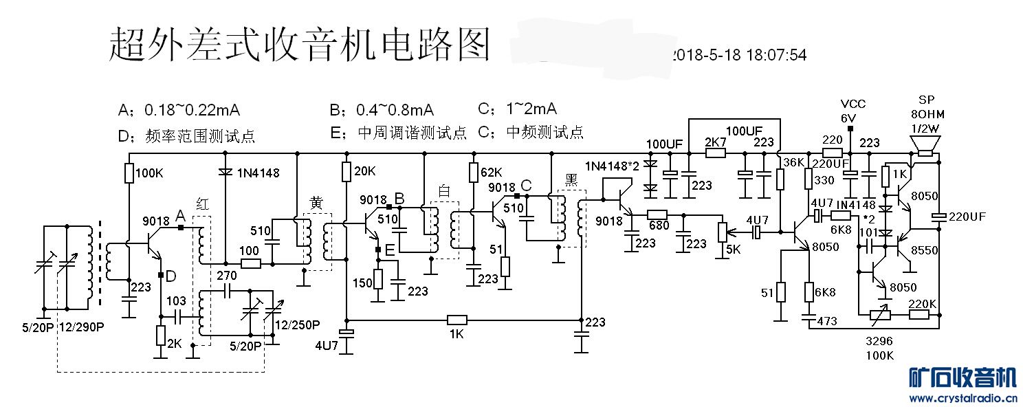

6伏供电,收音部分采用二极管稳压保证收音电路不受电池电压下降和功放电路的影响,确保稳定性,本机静态电流不超过15毫安,额定输出电流不超过100毫安,耗电比较省。除此之外本机输入电压范围极宽,欢迎尝试!中周绕制参考论坛aaa555000老师的帖子。
补充内容 (2018-5-23 09:41):
新图在35楼,烦请各位高人批评指正

硅管只要把基极稳压就行,集电极接电源是正确的接法,七几年我有一台浦江全硅管收音机(7管)6V供电的,前级1.4V稳压,末级输入输出牛(二极管+3DJ6稳压)电压降到3V还可工作。另外有一种末级是4只管子直偶的,效率比阻容的高。

建议稳压用2个1N4148换成4-5个1N4148串联
 楼主| 发表于 2018-5-18 19:42:35 | 显示全部楼层
可以,那样中放的工作点会更高,增益会更强,搞不好还会啸叫

老南京 发表于 2018-5-18 21:18
集电极-中周抽头不该接稳压,该接电源
都可以的,最好接电源

做成了肯定能响,就是不合理的地方太多。
欢迎指正

稳压用AMS1117-1.2可能更好。

一般是变频,中放(有时候第一低放)的管子基极接硅二极管简易稳压器上,集电极仍然接100欧电阻后面。

1N4148x2右侧的2.7k电阻太大

功放部分,怎么既有正反馈,又有负反馈?
6.8k电阻串联基极,信号衰减很大吧?
不知对否?

功放部分,怎么既有正反馈,又有负反馈?
6.8k电阻串联基极,信号衰减很大吧?
负反馈决定放大倍数,您说的“正反馈”是中点电压调节
电阻取值不太严格,大点小点无所谓,我喜欢弄大一点保证就算音量开到最大也不怎么破音,这个是个人喜好问题,实际应用中去掉也没问题

1N4148x2右侧的2.7k电阻太大
这个取决于输入电压的

稳压用AMS1117-1.2可能更好。
嗯,一定会更好的,不过收音机没必要弄那么仔细
电阻取值不太严格,大点小点无所谓,我喜欢弄大一 ...
不是啊
6k8  串联 473  反馈到发射极50欧姆的这个支路,是负反馈的。我看错了
2个电阻(含一个可调电阻)的支路,是负反馈。
