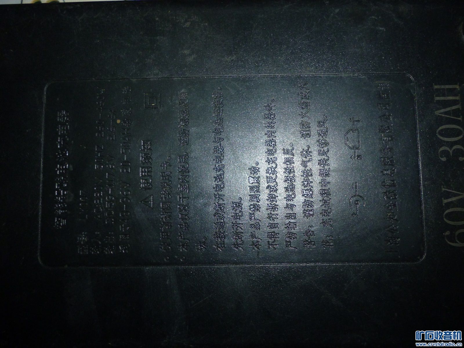

闲暇到废品收购站转看到一个废充电器不错就要了,拿回来打开一看明显就有好多烧的,开关管、整流管、整流二极管、电阻、保险等。。。。。。这一看明显就是接反了充电电池烧毁的充电器。。。。。。

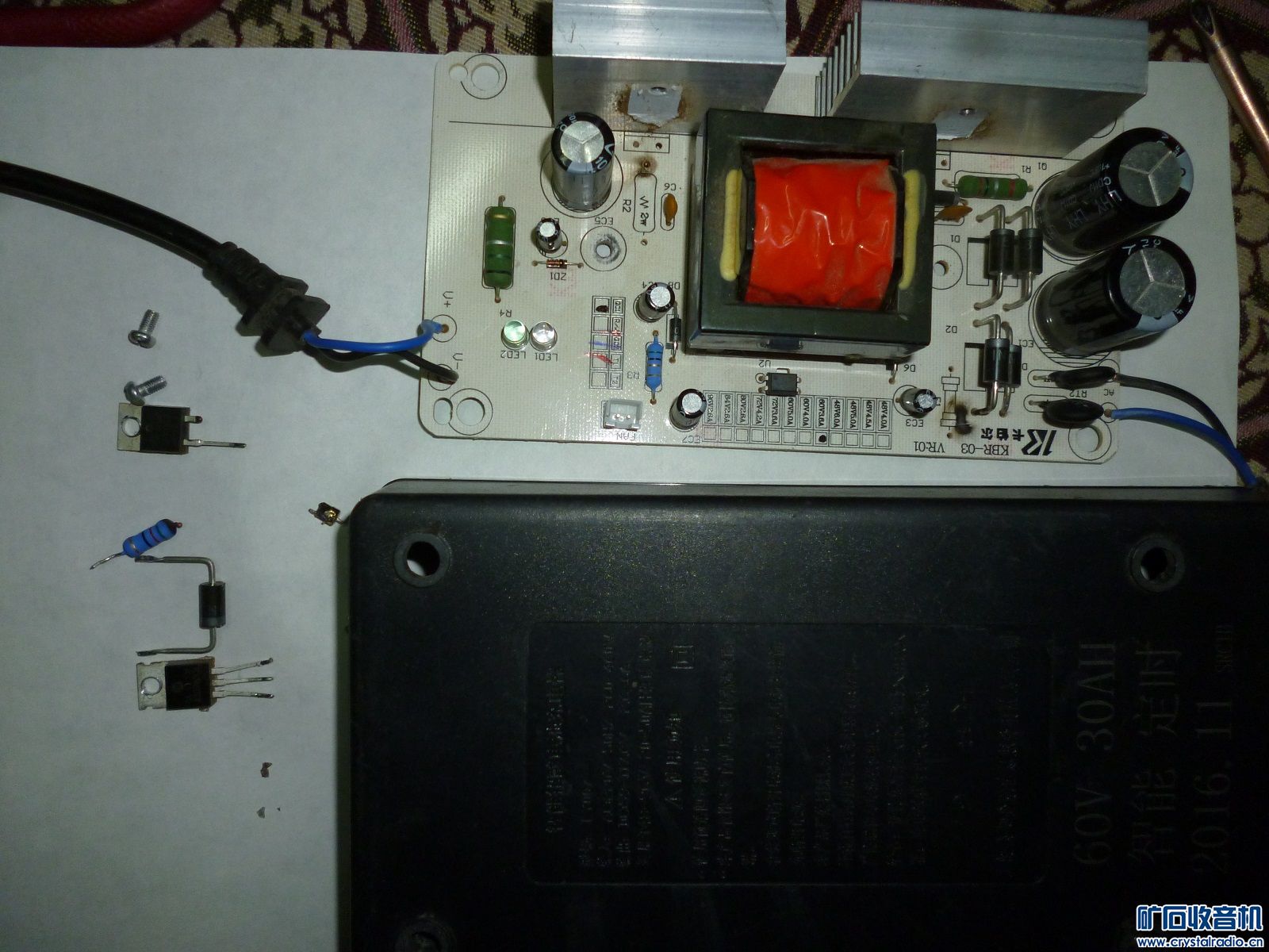

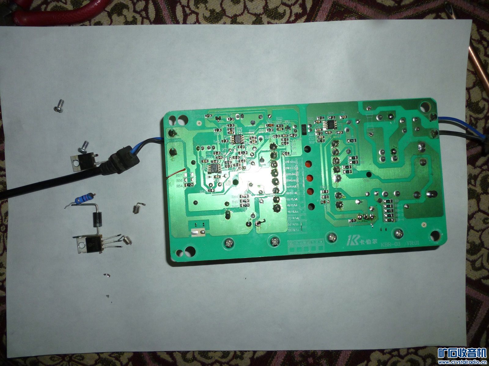

继续查找烧的东西。。。。。。一个二极管烧毁。。。。。。
 楼主| 发表于 2018-5-17 17:21:21 | 显示全部楼层
上一个拆卸了的全图。。。。。。
 楼主| 发表于 2018-5-17 17:23:23 | 显示全部楼层
开始修理。。。。。。把一切的烧毁的换掉。。。。。。开机测试。。。。。。

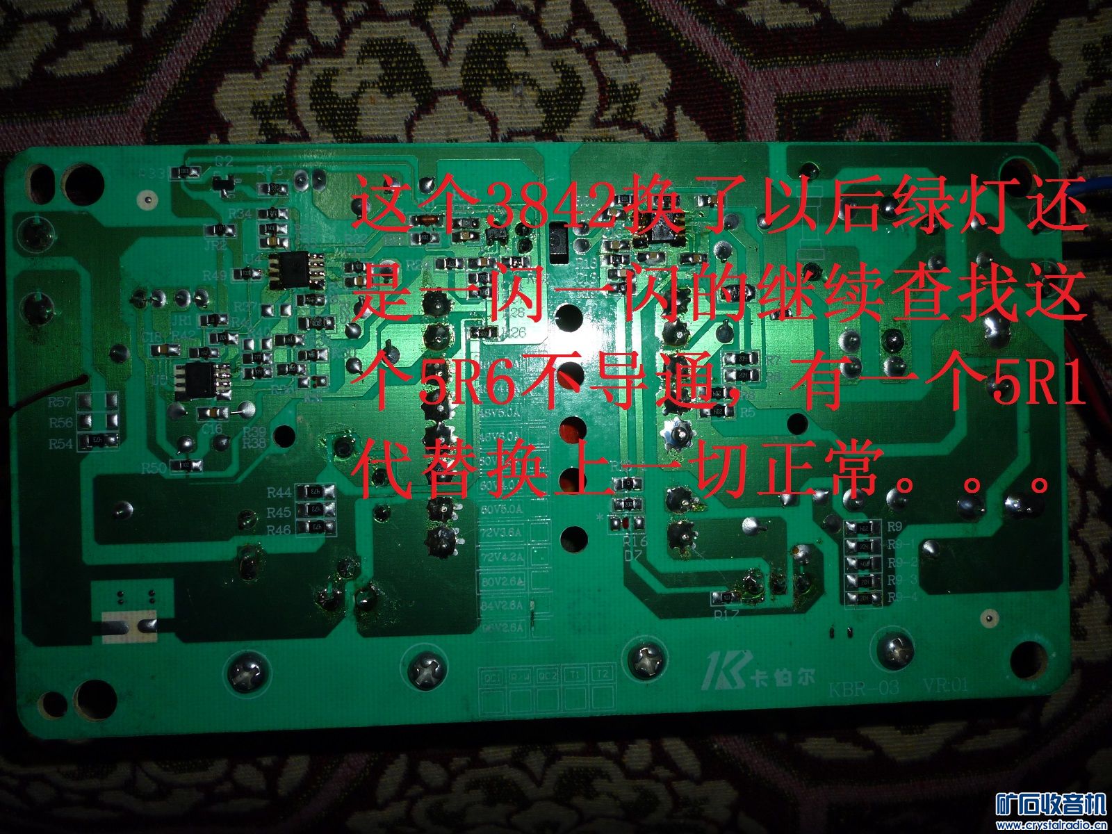

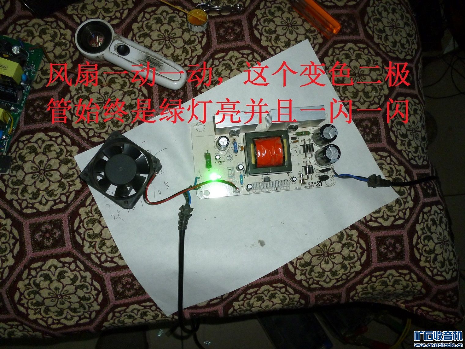

换后用标定2A的在线UPS(用电池送电逆变成220V正弦波标定2A输出,超过断电没有电压输出)测试风扇不转一动一动的,绿灯一闪一闪的。。。。。。直接换掉3842再说。。。。。
 楼主| 发表于 2018-5-17 18:03:46 | 显示全部楼层
换掉以后绿灯继续闪,风扇不转没有12V的电源。。。。。。
 楼主| 发表于 2018-5-17 18:08:57 | 显示全部楼层
继续查找。。。。。。这个5R6断路,没有5R6找了一个5R1代替。。。。。。开机正常了。。。。。。
