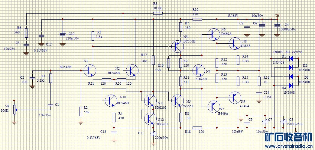

玩了两天OCL功率放大电路,现在汇报成果,请大家批评

输入级差分电路两管集电极接入电流镜,推动级两管基极接入Vbe倍增器,就成为现在非常流行的功放电路。OCL电路输出直接接喇叭,实验时接炮灰喇叭问题不大,如果要做成正规的功放,喇叭保护电路也是必须的。

哈哈,建议不错!其实这个电路纯粹是为了压缩成本才这样设计的,只要听感好,能让我玩得不亦乐乎,发烧与 ...
我送你2个电路图,绝对比你上面的都好。这个电路的关键是配好差分对管,其他管子不怎么严格。

分离件做的难调试。现在都不喜欢玩了。搞懂原理就可以了,玩可以。哪来用还得做集成的。

上面两个电路调试很简单,一是调第一个管子的基极对地电阻,把中点电位调到10mv以内;二是调整偏压和温度补偿三极管的压降(调3.9K这个电阻)使输出管的静态电流在70-100mA就行了。
第二个电路过去做过,是双平衡输入,输出的零点稳定性很好,但输入阻抗较低,需要做好前级驱动。
