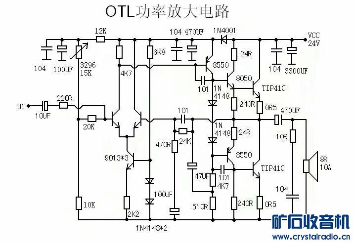

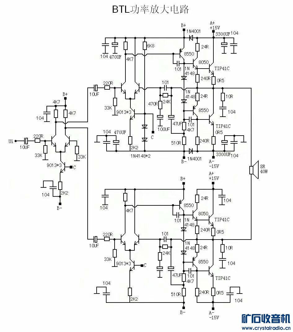

先照例胡扯几句话,最后两张图分别是牡丹944收音机的功放电路和我以这个电路为原型重新改装的功放电路,大家有兴趣可以试试。现在回归主题,第一个图是前些日子我为我的胆结石电子管收音机设计的OCL功率放大电路,经过实验低频不错,用电省发热小。刚刚又在群里看到有人让我帮忙设计一个汽车低音炮,用在卡车上24伏供电,于是我很快想到了这个电路并改成了OTL形式。但是这电路复杂啊,我有时做收音机受体积和成本限制弄那么复杂的功放电路不现实,于是我又为自己弄了个简单的OTL功率放大电路,我沉浸在设计电路的乐趣中,突发奇想,既然OCL和OTL电路都有了,为什么不搞一个BTL功率放大电路呢?说干就干我把两个OCL功率放大电路拼到一起,用差分放大电路实现输入波形的反相,于是BTL功率放大电路也诞生了。这种感觉真的让人停不下来,这就是电路中的乐趣吧?

关键是实际电路搭建效果怎样?纸上谈兵是另一回事

实际效果我只能保证第一张图,剩下的都没试过,以后随用随试吧。 实践起来费钱费时费力,有那时间金钱力气还不如学点新东西,人越来越懒,渐渐地喜欢上理论知识了

使用9013不如9014好.  9013做直流驱动管 ,9014做音响管比较好,试试。

第一张图的调整在哪里?还是不用调?

调第一个三极管的基极对地电阻可以调节输出中点,即33K的那个。OCL电路图一般都不会标注调整电阻的。这个电路图二个串联二极管处应该还要串联一个可变电阻,为了安全这个可变电阻还要并联一个固定电阻,这样可以调整输出管静态工作电流。二个二极管串联时输出管应该没有导通,因为后面是三个管子的发射结,导通电压至少在1.5V以上。

图一中电压放大级2个负载电阻和自举电容去掉改成三极管恒流源负载,电路性能会向Hi-Fi进一级。

哈哈,建议不错!其实这个电路纯粹是为了压缩成本才这样设计的,只要听感好,能让我玩得不亦乐乎,发烧与否无所谓
