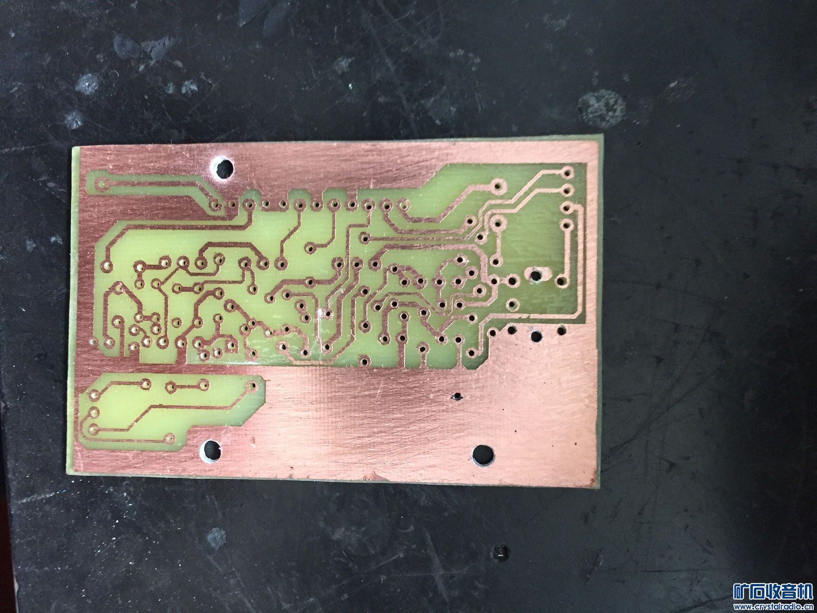

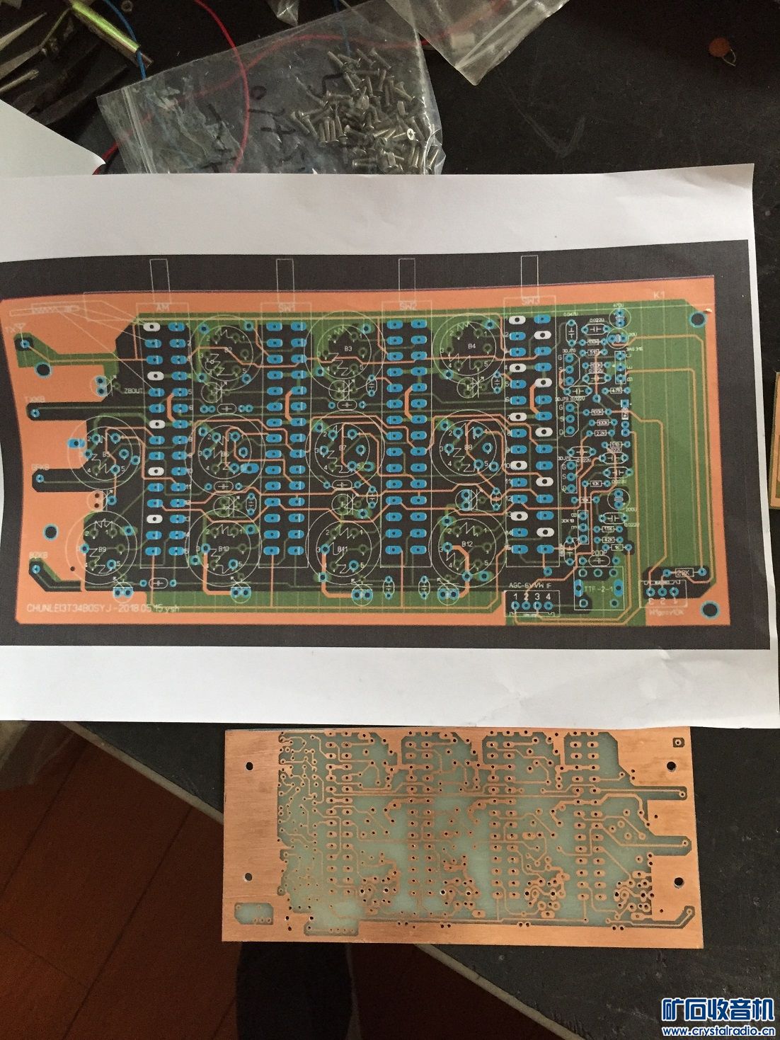

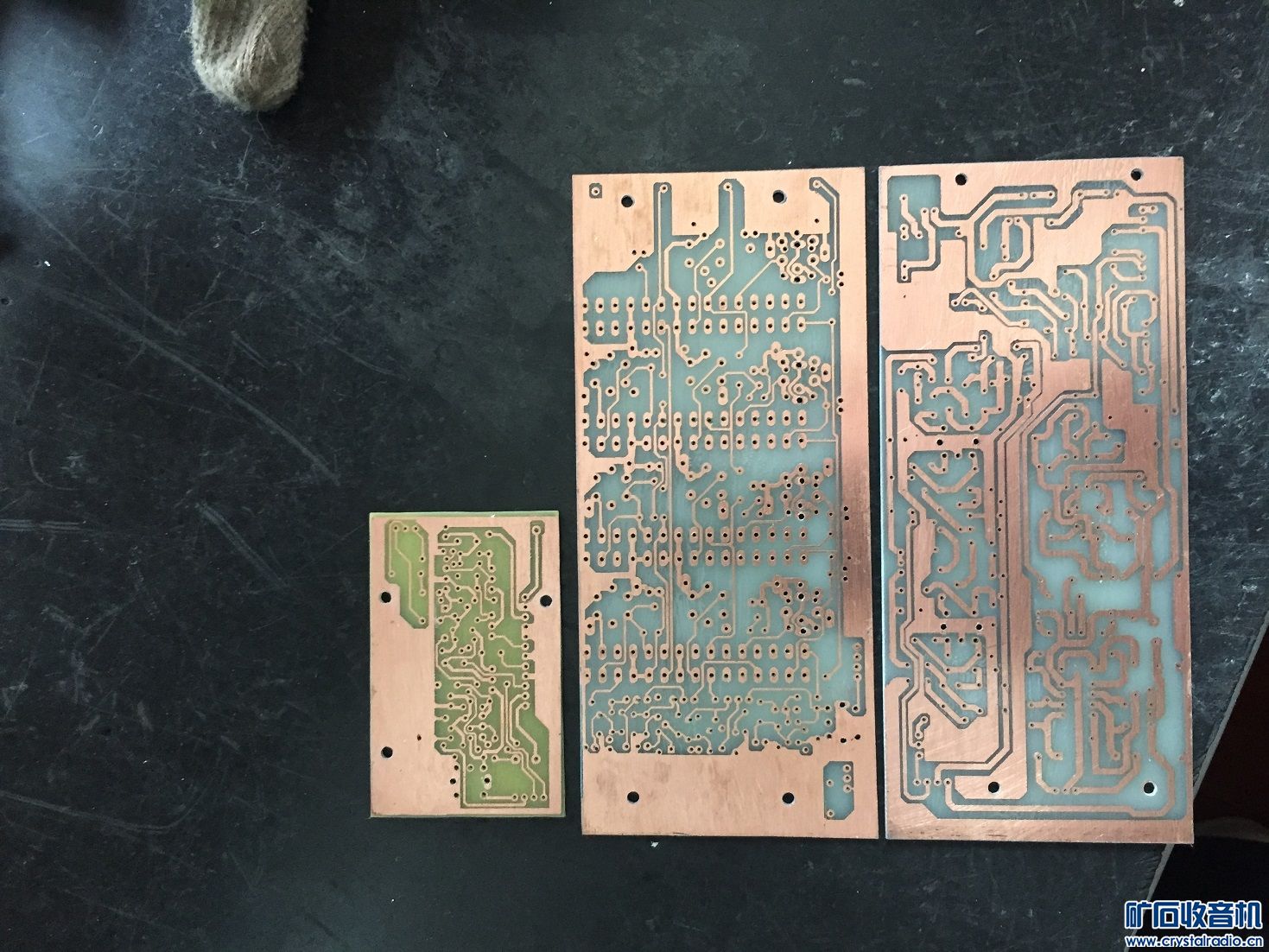

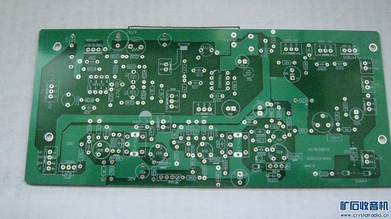

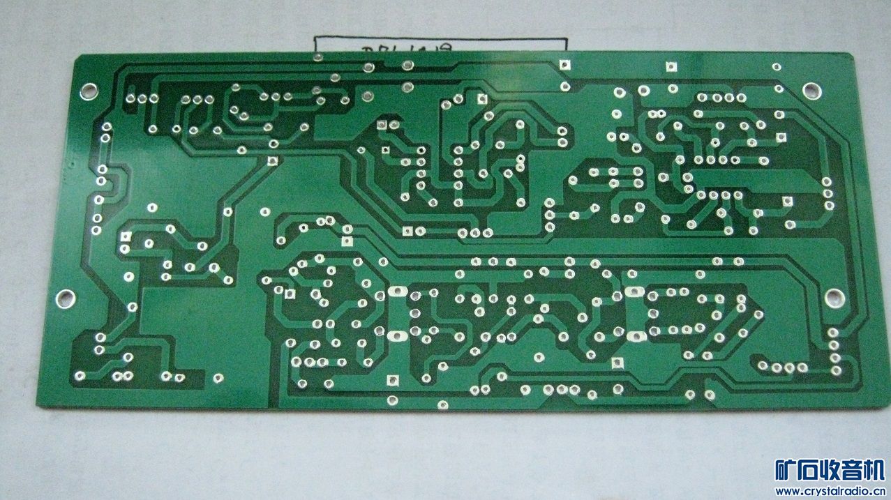

IMG_0783.JPG IMG_0784.JPG IMG_0787.JPG IMG_0785.JPG xianxi
发表于 2018-5-23 19:17:08 | 显示全部楼层
T15一不留神c、e极画反了
