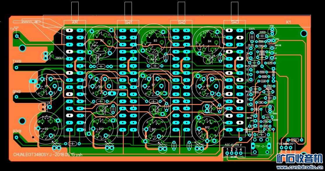

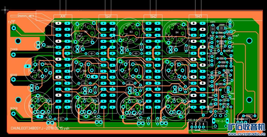

看了春雷3T3,觉得有搞头,下一步也试下神机,过下边疆收音机的瘾。 QQ截图20180514232202.jpg QQ截图20180514232227.jpg

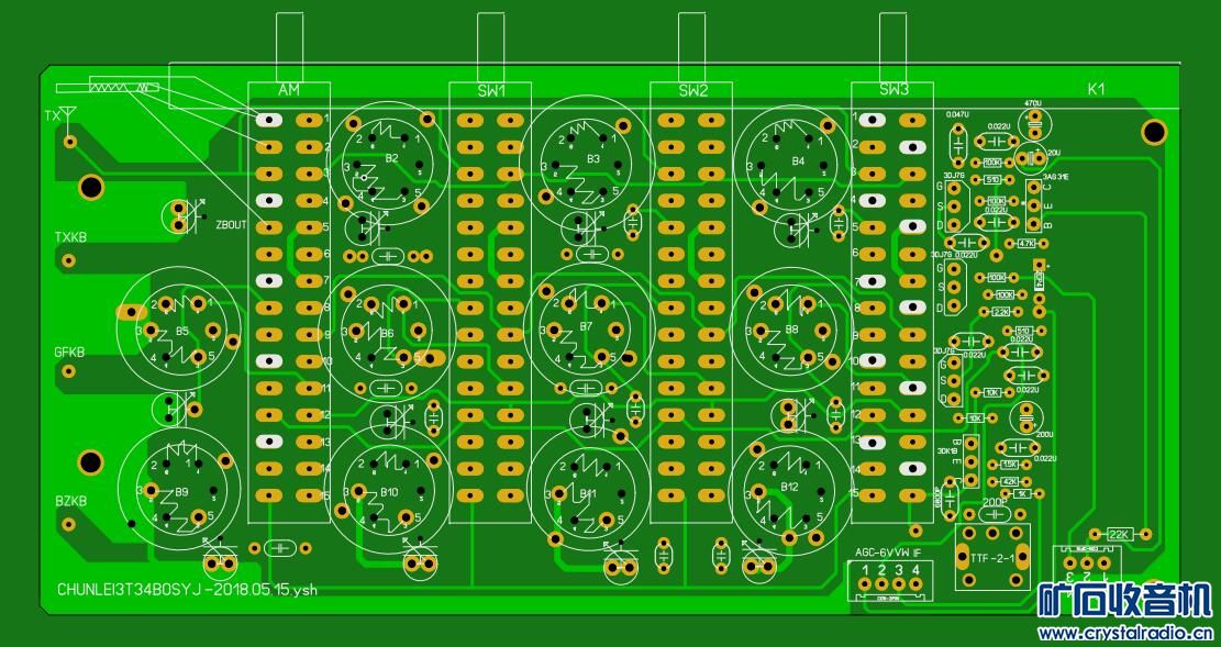

这个是本振线圈TTF-2骨架与6脚骨架多用板。

画得很好看,所有的零件位置都作了新的安排和改进。这应是新版3T3式样了。提个建议:
高频部分的导线应尽可能画得粗些、短些,这样对以后的调试会带来很大的便利。

看到琴键开关,头皮发麻,这种开关难搞,毛病太多

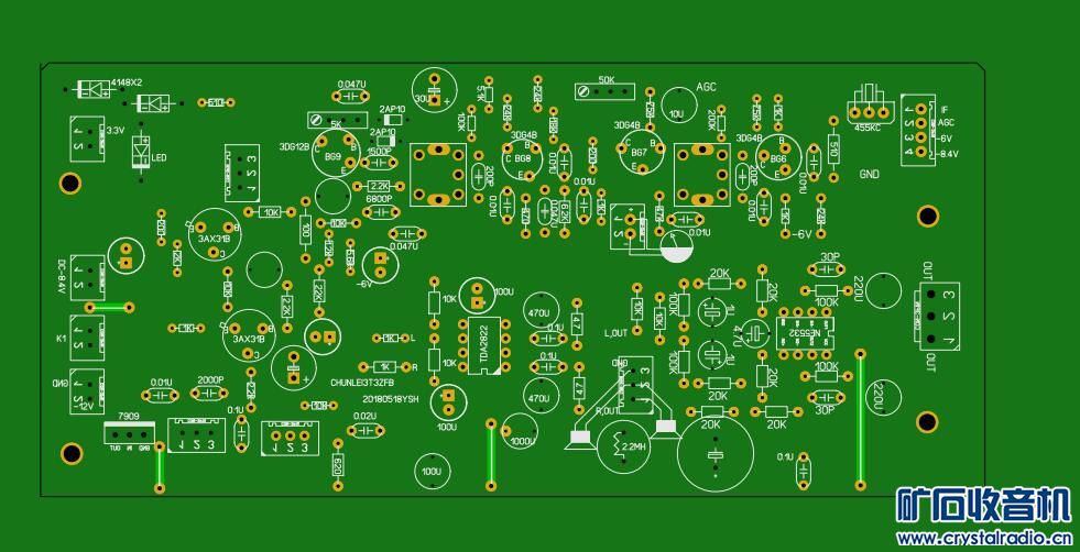

仿改春雷3T3四波调幅收音机PCB准备打板,一套两片PCB,高频板一片,中放板一片,分开做板考虑中高频干扰可控性与安装布板随意方面有优势。有想一起玩的坛友请吱一声,多打几套就是了。 QQ截图20180514232202.jpg QQ截图20180517120614.jpg QQ截图20180514232227.jpg QQ截图20180517120637.jpg

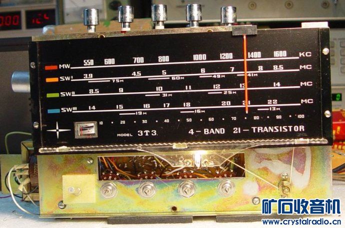

 楼主| 发表于 2018-5-18 12:51:47 | 显示全部楼层
有胆有识 发表于 2018-5-18 12:42
未听说过3T3呢,█有图吗?
就是春雷3T3边疆四波调幅收音机。

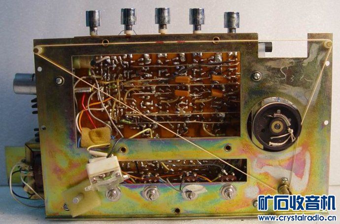

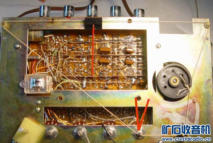

转发神机裸图几张。 e4897c90df52f957e7150620a2092559_6e867f51g96a9a742dfee&690&690.jpg 217cb327b3a05374bb0b1c980415f9b3_6e867f51g96a9a73f83ac&690&690.jpg 8379dd4a3897561b8e1e54c740c5db97_6e867f51g96a9a6c8c20c&690&690.jpg 6f388162fe65a3ea1a4c2fdd8c5128e5_13640004_2014_03_02_00_51_55_13297_tb=dm&h=BD.jpg
 楼主| 发表于 2018-5-18 17:07:06 | 显示全部楼层
好像原机PCB用了双面板并做镀银出理,焊接面级间加了屏蔽隔条?
