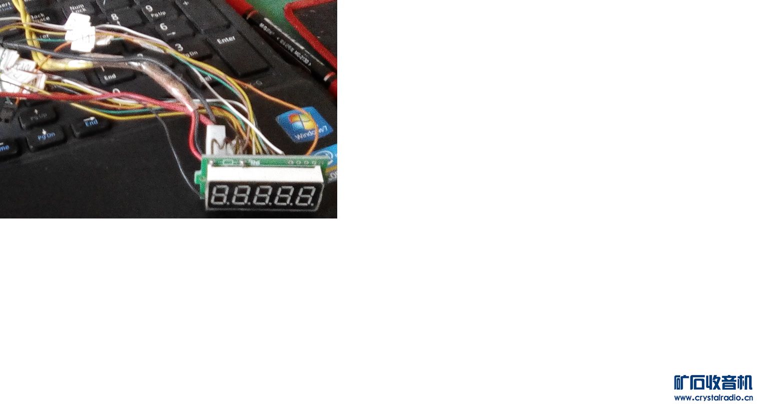

怎样让万用表的测量值用语音报数?(数码管显示的)

这个方案只要能把显示数据采集下来余下 的好解决,用单片机控制OTP语音芯片播报就行了。
我用单片机做过真人CS的程序,一个8脚的OTP芯片完成枪声、装弹声、被击中叫声。
多用几个芯片就行了。
发表于 2018-5-20 00:50:01 | 显示全部楼层
忘记这个OTP芯片是几段的了,段数越多越方便。先选地址然后由使能端控制播放,自带小功放。
发表于 2018-5-20 00:53:30 | 显示全部楼层
如果这表有串口输出就方便了,单片机有串口,直接采集数据,转换后播报。

你厉害,有人说从数码管脚取信号,51单片机的端口不够。
 楼主| 发表于 2018-5-20 09:27:39 | 显示全部楼层
资深技术 发表于 2018-5-19 21:34
这个显示没有通讯协议,是单纯的驱动,可以从驱动信号取数,也可以从数码管取数。
显示是一个单片机控制的,资料查不到(见35楼图)怎样取信号?
发表于 2018-5-20 10:51:35 | 显示全部楼层
楼主把38楼的两块板子另一面照下来,就看出怎么改了,板子上有两个单排的20p插针,就从这里引出信号。

先上罗辑分析仪,找出这个IC的通迅方式,串行还是并行。最终确定时序和引脚定议,慢慢搞吧。表笔得用特殊的,比如上面有一个小的按键,它才知道什么时假报。这种东西不普及是因为,搞清楚测哪里,如何测,用去的时间比看显示屏用去的时间更多。

我在淘宝上买的电流表,C51转换程序写好了
发表于 2018-6-27 17:02:01 | 显示全部楼层
字码,段码,小数点的扫描,这表都是动态的扫描

发表于 2018-6-28 11:28:08 | 显示全部楼层
把显示数据变成了C51单片机里的16进制,用液晶屏显示,也可用于充电电流的自动控制,没有接语音芯片,我转换它只是用于电流方面的控制或校正
发表于 2018-6-28 11:47:50 | 显示全部楼层
转换的是这个表   https://item.taobao.com/item.htm ... amp;id=522573430963
D1-D5 35元电流表数码管扫描转换为串口输出.rar
