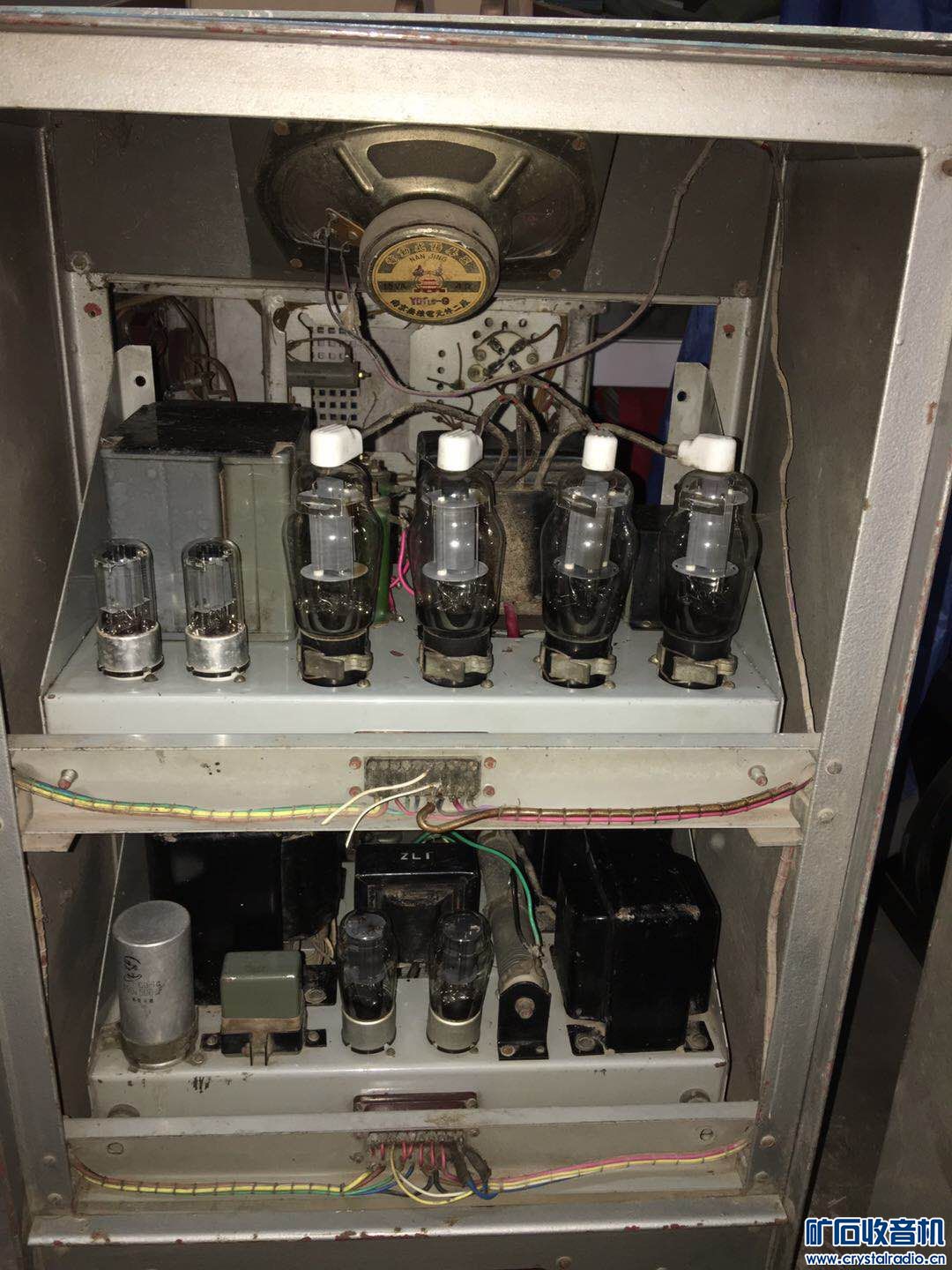

这段时间在家里,有个电影还音机,603A 准备开始捣鼓,怎么弄好玩,大家给点建议
 楼主| 发表于 2018-5-12 19:12:38 | 显示全部楼层
今天有时间,搞了搞卫生,放置时间很长了,落了好多的灰尘。。。等有时间,重新打磨喷漆。

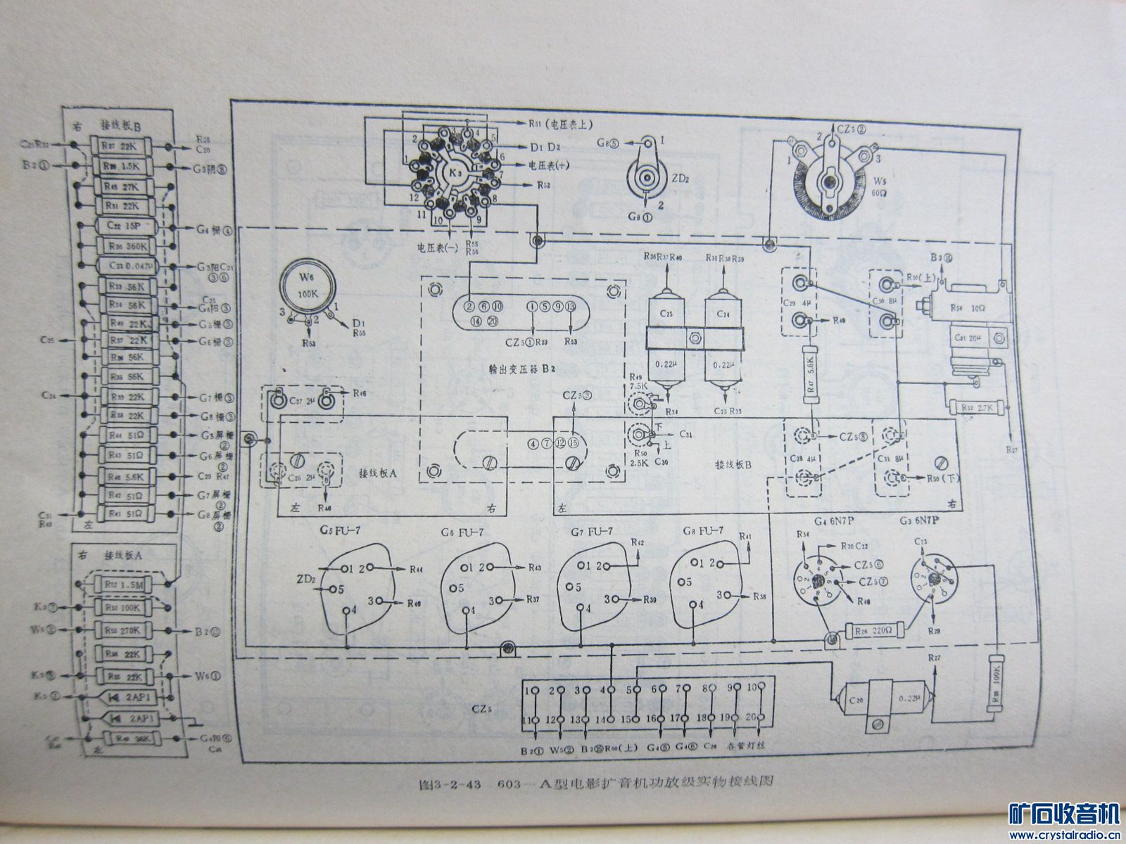

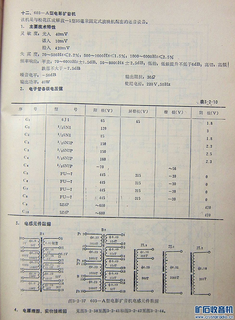

发表于 2018-5-13 10:21:45 | 显示全部楼层
ZEROONE 发表于 2018-5-13 10:18
这种机的性能资料您有么?可不可以发给我一份!谢谢啦
有.要拍照.一会给你
 楼主| 发表于 2018-5-13 10:23:47 | 显示全部楼层
山东老姜 发表于 2018-5-13 10:21
有.要拍照.一会给你
老的,谢谢坛友的热心帮助。。
发表于 2018-5-13 10:32:37 | 显示全部楼层
 楼主| 发表于 2018-5-13 11:05:21 | 显示全部楼层
太感谢了,非常好的资料!

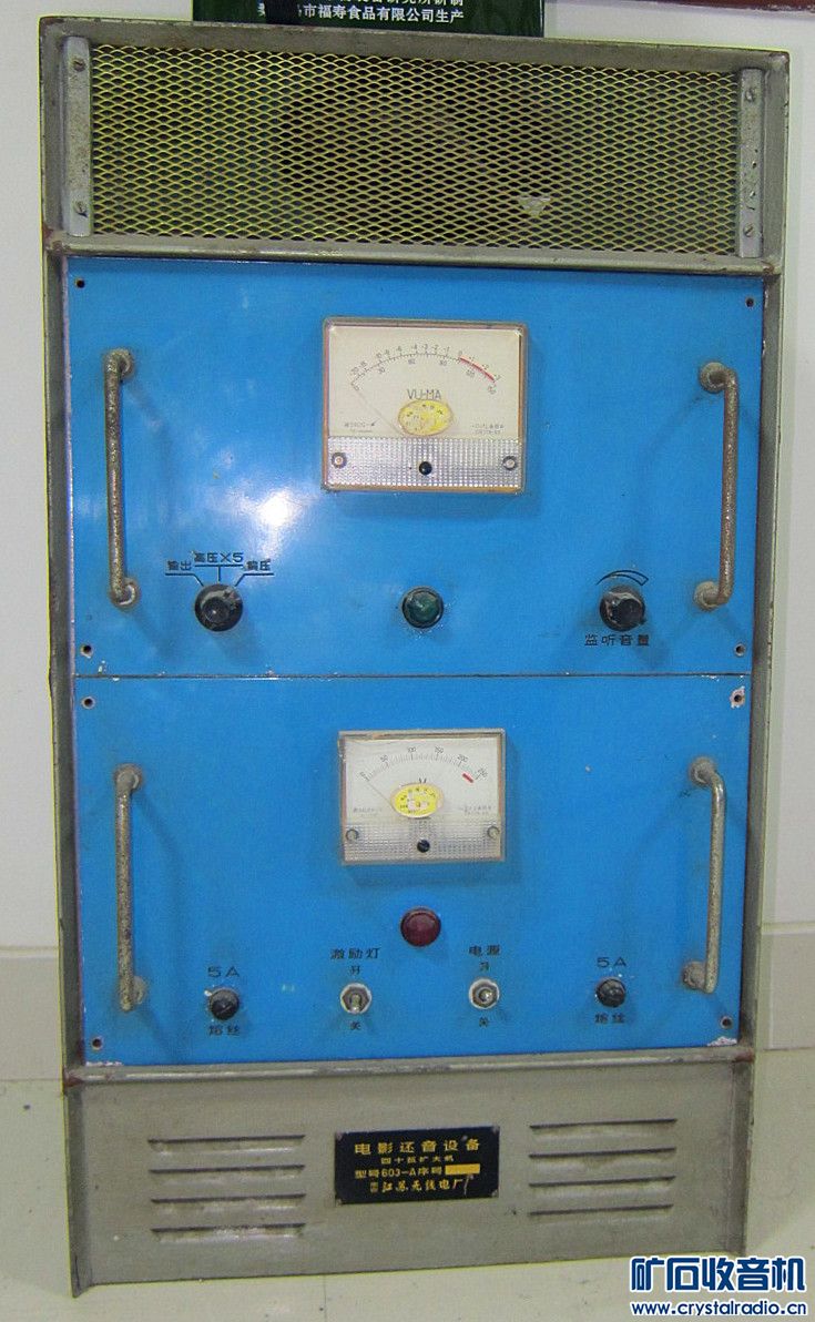

 楼主| 发表于 2018-5-19 12:35:06 来自手机 | 显示全部楼层
涧边草 发表于 2018-5-11 17:26
这个是后级功放,与之配套的有前级增音机,好像是两台增音机配这一台功放,增音机不带电源,用功放的电源。 ...
又淘到一个光前级!搞明白了!一个主机带一个前级,前级有两个三针插头!分别是光电管甲,光电管乙!就是电影院里轮流交替的两台电影机光电信号输出!
发表于 2018-5-19 20:05:10 | 显示全部楼层
ZEROONE 发表于 2018-5-19 12:35
又淘到一个光前级!搞明白了!一个主机带一个前级,前级有两个三针插头!分别是光电管甲,光电管乙!就是 ...
好!好!好!太好了!
有了光前级,有电影机吗?恭喜得宝!
 楼主| 发表于 2018-5-24 20:18:49 | 显示全部楼层
涧边草 发表于 2018-5-19 20:05
好!好!好!太好了!
有了光前级,有电影机吗?恭喜得宝!
这两天又淘到了一台,很老的,外壳一样,里面东西一样,但是型号不一样,704型电影还音机,应该是603的前身吧!
发表于 2018-5-24 20:33:50 | 显示全部楼层
ZEROONE 发表于 2018-5-24 20:18
这两天又淘到了一台,很老的,外壳一样,里面东西一样,但是型号不一样,704型电影还音机,应该是603的前 ...
恭喜得宝!这个我不敢乱回答,你看看内部应该大同小异。

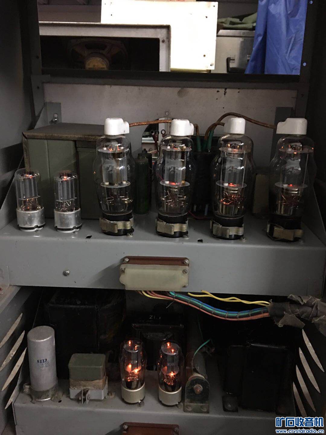

 楼主| 发表于 2018-5-26 17:54:50 | 显示全部楼层
今天下午有点时间,把第一台机子的线路检查了一下,检查无误,通电,有较大的交流声。
发表于 2018-5-26 20:23:26 | 显示全部楼层
指标还不如R50了吧
